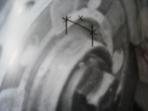

Nun habe ich das Problem, dass diese Distanzscheiben keine Mittelzentrierung besitzen und folglich die Felge beim montieren nicht 100% mittig sitzt und es leichte Vibrationen im Lenkrad während der Fahrt gibt.

Dann habe ich mit H&R zusätzlich telefoniert, die meinten die Breite der Spurverbreiterungsplatte, beginnend mit Mittelzentrierung ab 10mm ist Abhängug davon, wie weit die Radnabe hervorsteht. Ist jemanden dieses Maß zufällig ad hoc bekannt?!

Das verstehe ich nun nicht. Meine Radnabe steht 12mm heraus, Spurplatten mit Mittelzentrierung gibt es ab 6mm, die passen doch dann nicht auf die Radnabe drauf oder?! Dann müsste doch die Radnabe gekürzt werden…
Korrekt, die passen nicht. Hinten gehen zB nichtmal 10mm mit Zentrierung ohne leichte Bearbeitung der Radnabe.
6mm kannste total vergessen. Je nach Phasentiefe der Felge ist auch bei 6mm ohne eigene Zentrierung die Felge durch die Radnabe noch zentriert.
Man brauch immer die Nabenlochtiefe der Spurplatte mit Zentrierung, die gibt nämlich an, wieviel Platz da für die Radnabe ist.
