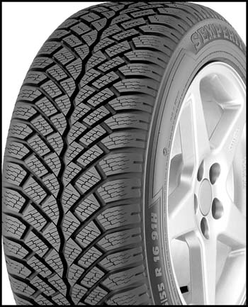

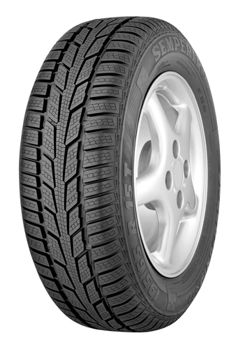

Die in der Werkstatt haben mir gesagt das mache nichts, aber ich zweifel irgendwie daran. Hab noch nie 2 unterschiedliche Profile (siehe angehängte Bilder) gefahren und darf auch gespannt sein, was der TÜV in 3 Wochen dazu sagt…
Darf man wirklich 2 unterschiedliche Profiltypen fahren?
Alle sonstigen Daten sind identisch mit den alten Reifen
Bild 1: Speed Grip
Bild 2: Sport Grip

Dein Händler hat "RECHT", Du Darfst nur nicht an einer Achse unterschiedlich fahren.
Ok, danke für die schnelle Antwort !
ist das nicht mittlerweile so das man auf einer achse zwei verschiedene fahren darf, vorrausgesetzt beide Sommer oder beide Winter. Aber ist nicht zu empfehlen…
@Paddy85
Du könntest auch Recht haben, ich kenne nur die etwas älteren Regeln.
hab da was gefunden:
"nach StVZO und StVO ist der Ersatz des Reifens durch einen Reifen der selben Bauart, Größe, Geschwindigkeitsklasse und Tragfähigkeit problemlos möglich…"
danke … auch im ALTER lernt man noch dazu.
