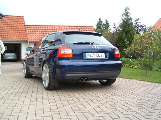

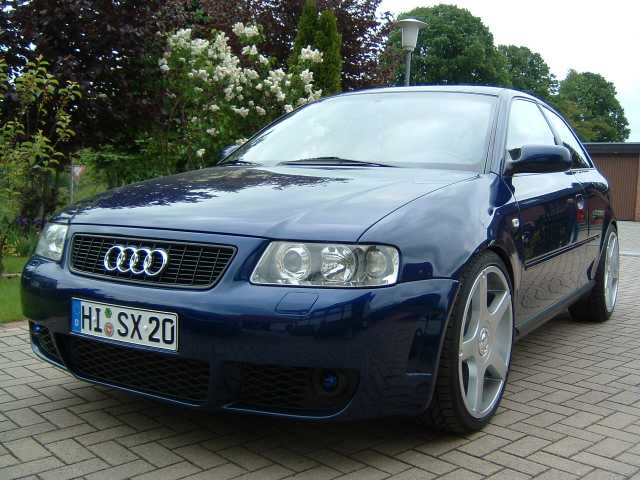

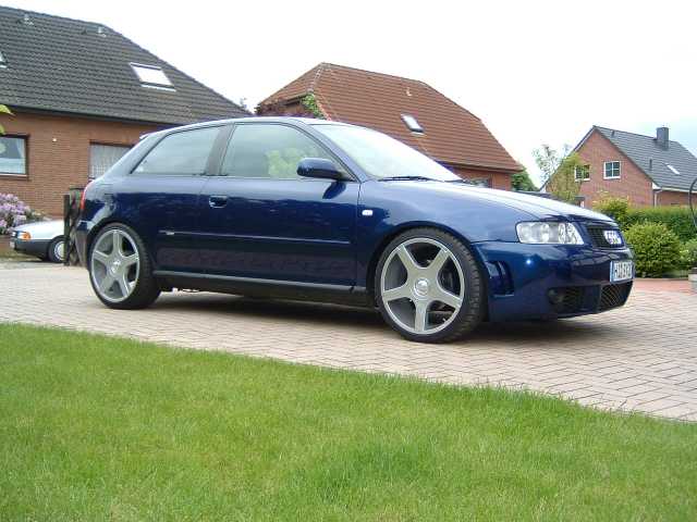

Hab 19 Zoll auf´n 8L ist soweit kein Problem!!!
Fahre 8,5x 19 ET 32 , 235/35 19 rings rum.
Hab vorne minimal gezogen und hinten 5mm Distanzen drunter.
Wurde dann an deiner stelle 225er Reifen nehmen
und nen anständiges Gewindefahrwerk.
Dann bekommst du kein Probleme
Hehe genau die Felgen habe ich auch drunter bei interesse kann ich dir sicher helfen (schreib einfach eine PM)

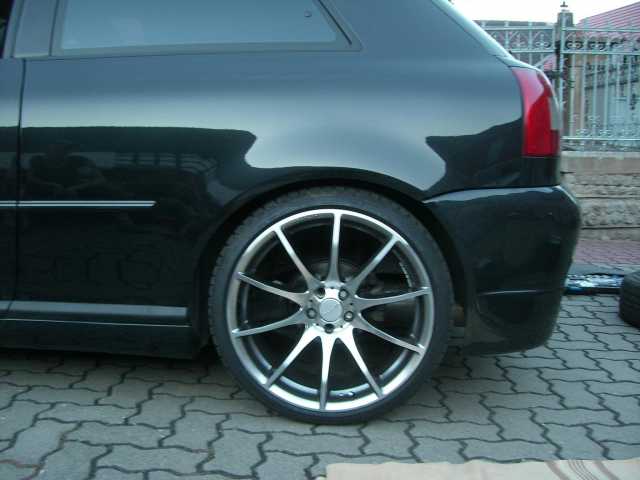

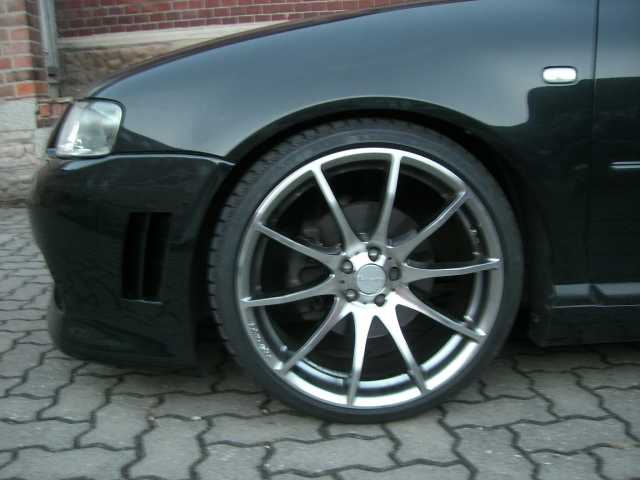

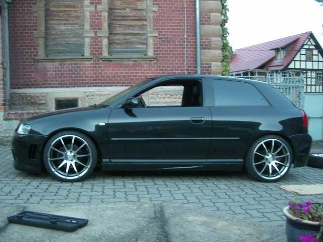

Ich habe mir heute mal versuchsweise die Tomason TN1 in 19" drangebaut. Da ist dein leider ein Problem aufgetaucht. Vorn kann man leider nicht viel einfedern, sodass ich denke, dass ich bei den aufgezogenen 225ér Reifen nie TÜV bekommen würde. Wie könnte man das Problem lösen?
Könnte man durch ne andere ET was retten oder durch Verwendung von 215ér Reifen? Meint ihr das zieht sich so, sodass man etwas mehr Platz hat? Will den Kotflügel nicht ziehen lassen.
keiner ne Idee?
müsstest mal bilder aus der nähe und von der seite und von oben machen, eben von der problemstelle!
weil so sieht man nich viel, und man kann nich abschätzen ob sich das mit anderen reifen ändern würde!
