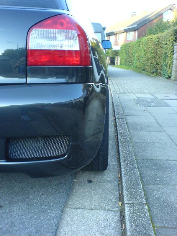

ich habe die ASA AR1 in 8x18 ET 35 rundum auch. Zudem habe ich 15mm Spurplatten pro Rad drauf. Fahrwek ist im Moment noch original wird aber auch in etwa 40mm/30mm nächstes Jahr gesenkt.
Hier zwei Bilder:

Also hast du vonre und hinten dann ET35. Und bei einer 9er Felge mit ET35 noch Spurplatten von 30 oder 40mm drauf machen wie du schreibst , kannst du vergessen. Passt beim S3 aber auf keinen Fall beim A3.
der meinung bin ich auch, sieht man ja bei mir :wink:
ausser du willst hinterher nen bulldog mit monsterkotflügel haben :smiley:
