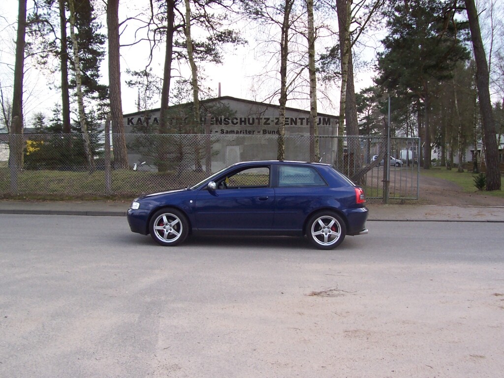

Ich hab jetzt 215/45 drauf mit den S3 Felgen und bin sehr zufrieden. Hab auch n Gewinde bei bedarf kann ich dir fotos machen.

Optik hat mir persönlich auch nicht so gefallen da der Radkasten nicht so ausgefüllt war. Jetzt aktuell habe ich 225/45 drauf Komfort ist super und Optik gefällt mir auch gut - Radkasten einiges mehr ausgefüllt als mit 215/40
Bilder gibt es in meinem Profil.
