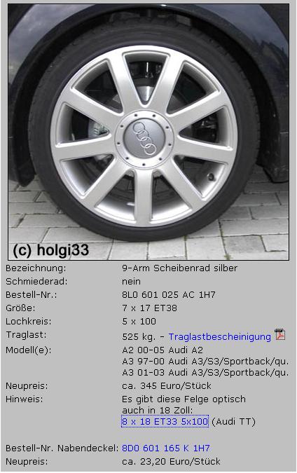

Die Felge auf dem Bild hat mir eigentlich ganz gut gefallen, aber wo zum teufel seh ich da wie breit die ist???

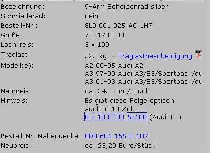

ah sorry des bild is nich ganz drauf…
hier nochmal die daten :smiley:
Steht ja alles da: 7x17". Also 7" breit. Du Felge passt problemlos auf den A3 - war beim 8L Facelift ja direkt ab Werk bestellbar. Passende Reifen wären z.B. 225/45R17. Da musst du nix am Tacho ändern (Google Reifenumfang).

7x17 = 7 Zoll breit, 17 Zoll durchmesser

ich meinte eher ob man da sieht wie dick, also ob des ne 205 oder ne 225 felge ist, oder sieht man das an der sieben… ich mein 7x25,4mm is ja irgendwas mit 170 mm rum.

Sorry hab vergessen die Dimensionen anzugeben: 225/45/17 Zoll.
Naja wenn die Felgenbreite 7 Zoll ist, dann ist die eben 7 Zoll breit :wink: Da spricht niemand von cm oder mm, das ist bei den Reifenbreiten der Fall und da kannst du verschiedene Reifen aufziehen.
