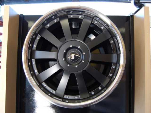

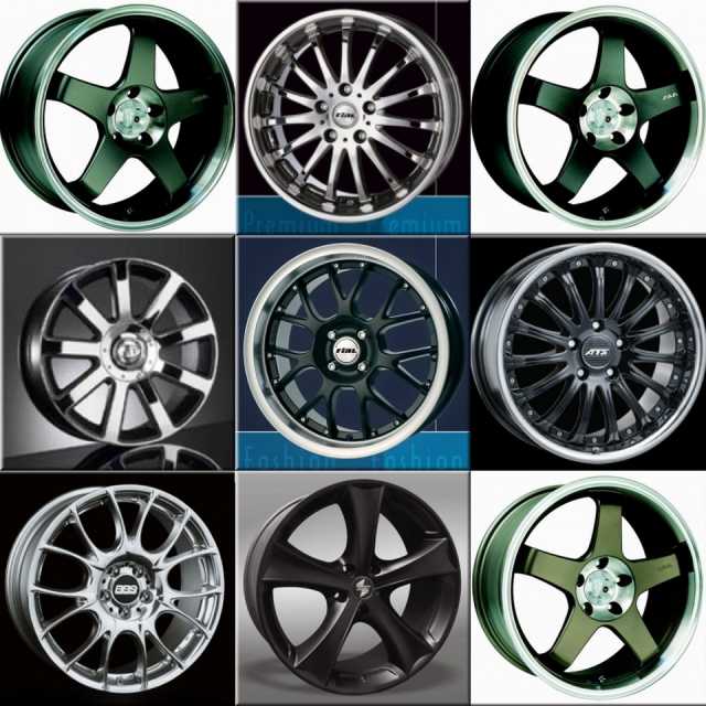

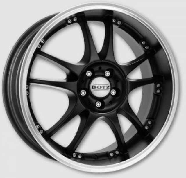

so ich nutz jetz einfach ma einen der zahlreichen felgen threads um auch meine frage loszuwerden.
habe vor mir neue felgen in 18" zu kaufen. bis jetz auswahl zwischen den beiden (siehe pics).
meine fragen wären dann wie folgt.
  1. sehen schwarze felgen auf nem roten A3 brauchbar aus?
  2. da es hier ja soviele Photoshop etc. könner gibt würde es mich freuen wenn mir einer ma die beiden felgen auf mein auto basteln könnte.
    hoffe hier dann mal auf zahlreiche antworten :lol:
mfg Apo

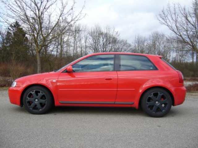

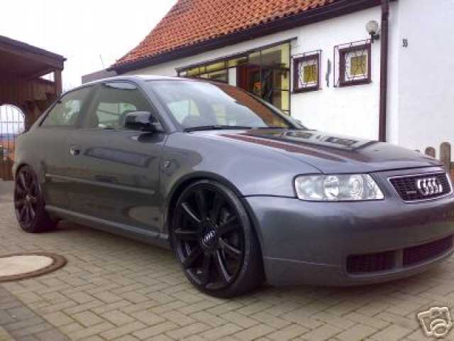

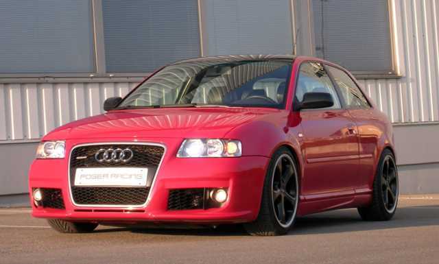

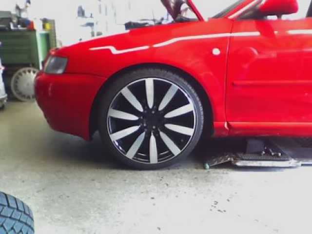

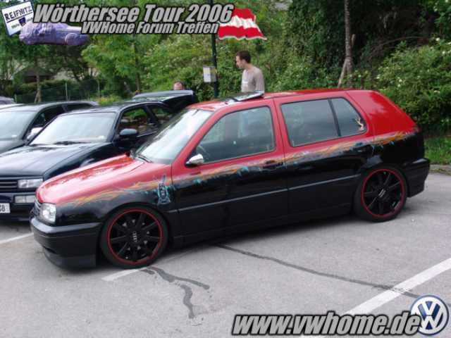

Also beim Faken kann ich dir leider nicht helfen, aber ich fah selber nen roten A3 und hab mich auch für schwarze Felgen interessiert. Hier mal ein paar Bilder. Denke mal nicht schlecht, aber dafür muss schon einiges am Auto gemacht worden sein (was bei dir ja der Fall ist). Nur schwarze Felgen find ich nicht o schön. Hab mich jetzt für S3 felgen entschieden, damit ich nix mehr am Fahrwerk ändern muss.
