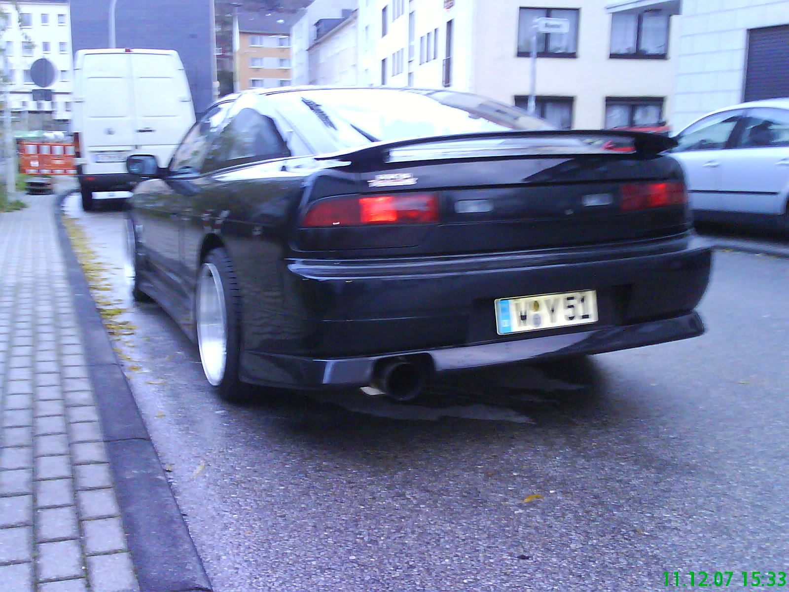

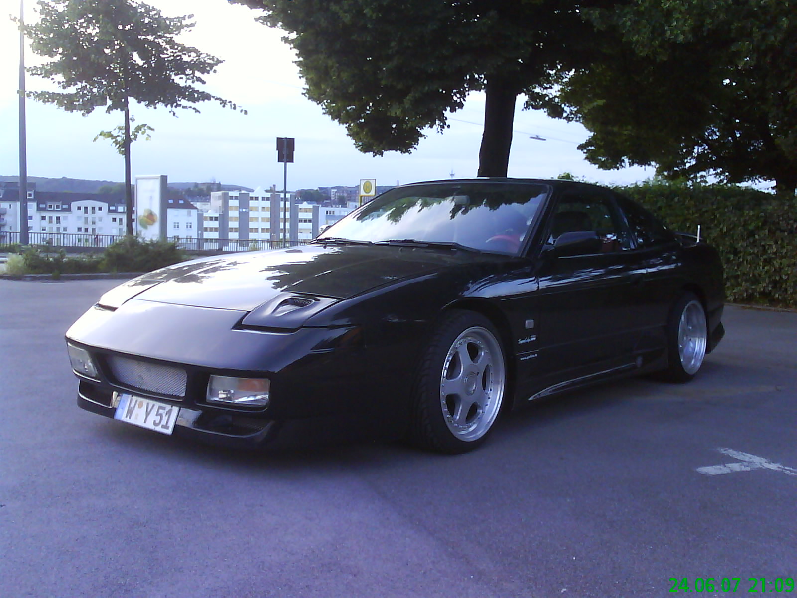

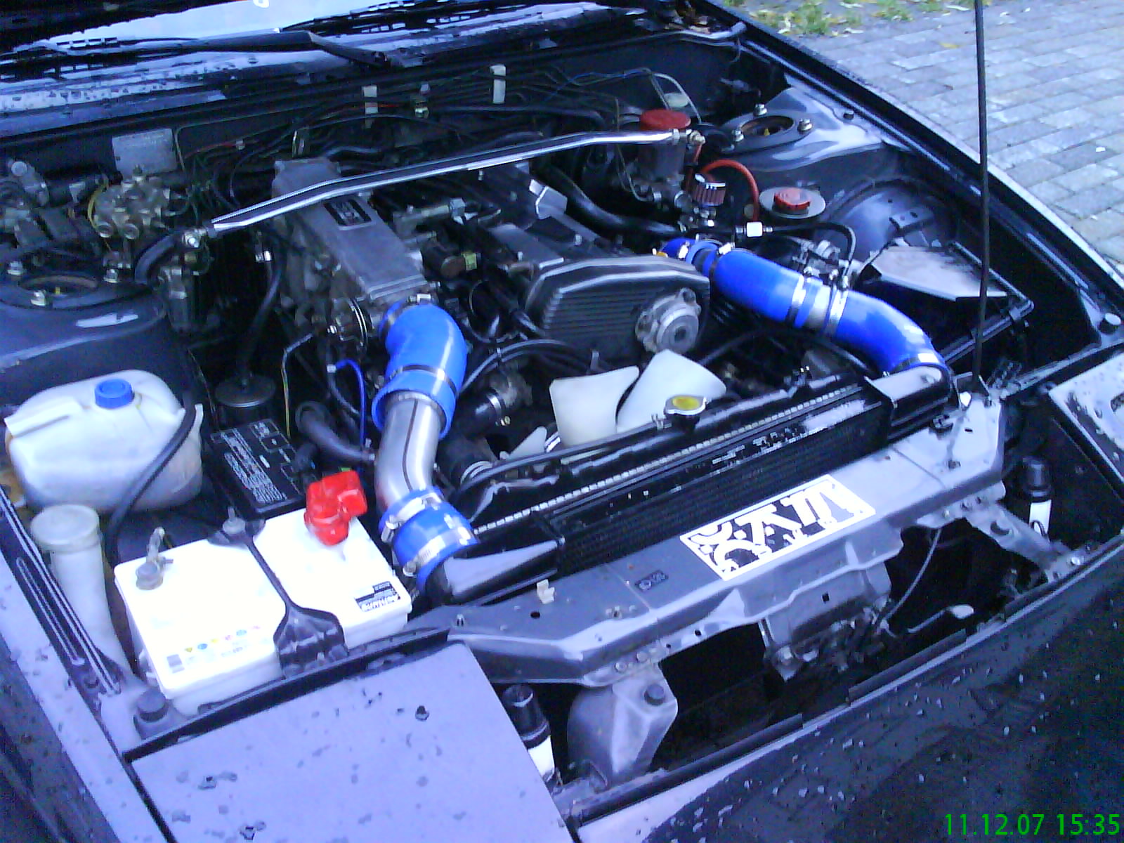

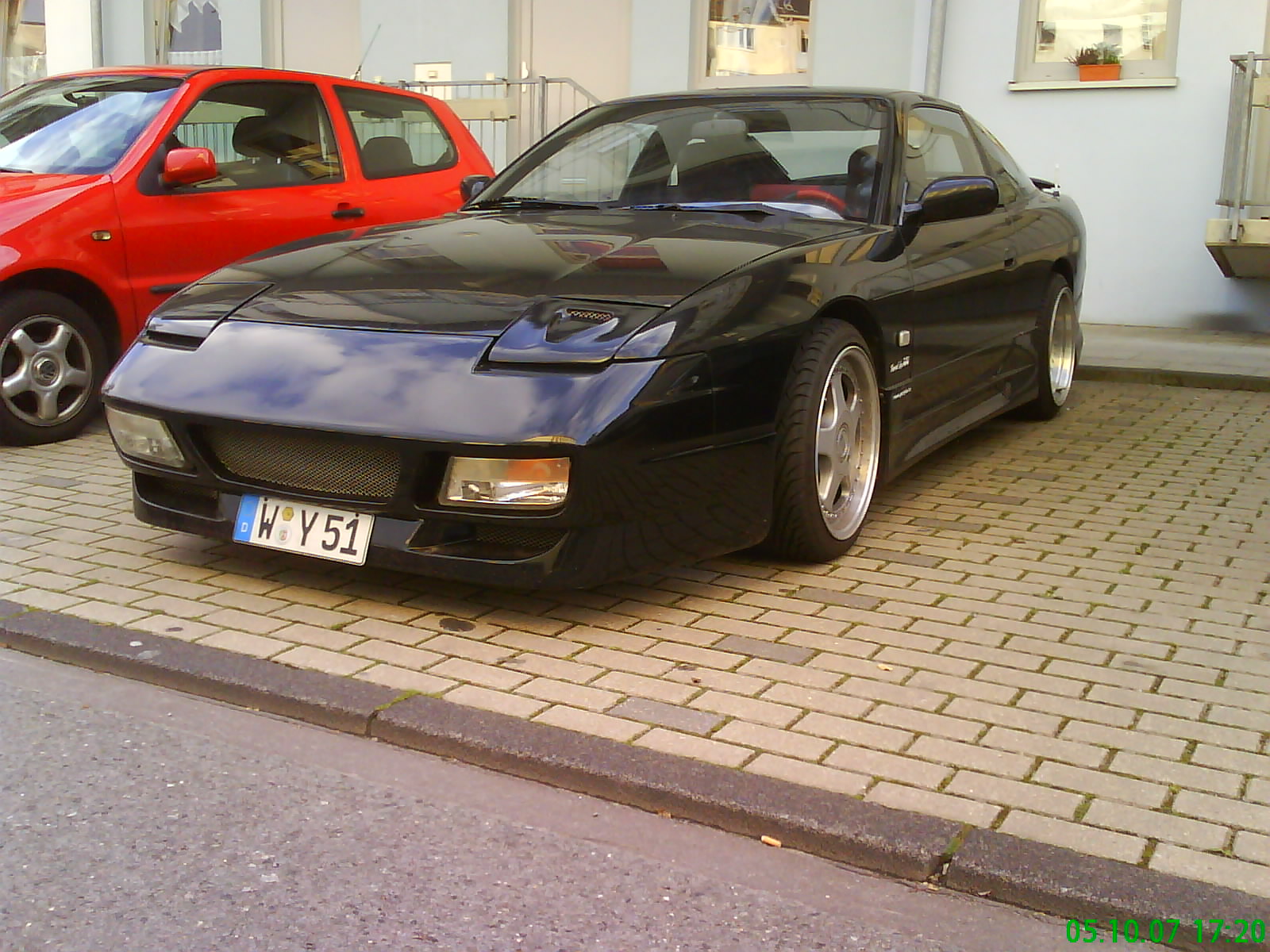

danke euch für die vielen auskünfte.find ich sehr gut.hatte vorher einen nissan 200sx s13 turbo mit knappen 388 pferdchen auf der rolle…deshalb ist das ne andere welt zum vergleich.ne 360 modena hat da alt ausgesehen aber bin damit zufrieden was ich jetzt hab.hatte schulden und musste deshalb mein auto weghaben außerdem wollt ich was neues.
So ein Auto gibt man aber nicht her ![]()
Was war der Trennungsgrund? Das übliche Problem mit den Turbos?

ja musste mich halt trennen wegen schulden die hatte durch das auto weil der turbo war gut anfällig und vorallem der motor auch.ist halt kein guter haltbarer motor.aber wenn man alles von grund auf neu macht hält der ewigkeiten aber dafür hat ich kein geld.
