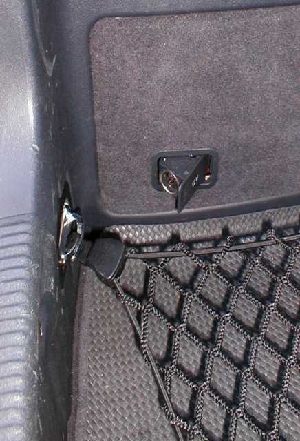

Ich habe mir die ausklappbare Steckdose mit der Teilenummer 4B0 925 071 A eingebaut.
Viele Grüße

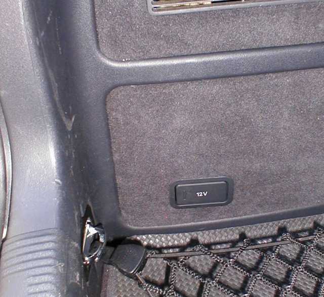

hier noch ein 2. Bild im ausgeklappten Zustand.
Viele Grüße

@Rhb1_de
haste mal n foto von der dose wie die aussieht??
und was hat die gekostet?

ca. 25,-€ bei meinem Freundlichen.
Viele Grüße
