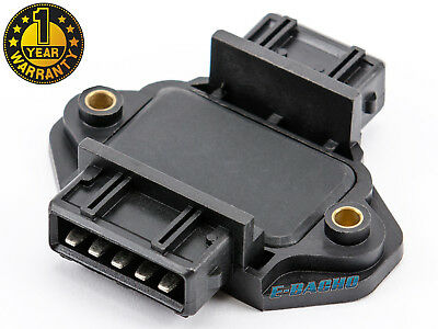

Zündendstufe ! Das Teil am Luftfilterkasten

kann man das Teil, also die Zündendstufe einfach welchen, habe gerade bei google nichts gefunden.
oder heißt das teil einfach nur Zündspule, bei ebay etc ?
Das brauchst du… ja ist in 2 minuten gewechselt ! 2 schrauben lösen und am stecker die metallbügel nach oben raus ziehen…
genial okay danke.
ich hab jetzt natürlich keinen 1.8 T mit 150 ps und turbo aufgepustet, da sollte ich dann doch schon lieber das richtige teil nehmen oder "geht der auch" ?
Das war einfach nur ein Bsp. … so muss das Teil aussehen :slight_smile:
Gib bei ebay Zündendstufe ein und deine Modellbezeichnung
ich möchte Dich damit jetzt wirklich nicht nerven, aber bei ebay habe ich das Teil nur mit der Anforderung an dem 1.8T gefunden.
Hmm da bin ich auch überfragt… kenne mich leider mit dem normalen 1,8 nicht aus…
Guck doch einfach mal ob dieses Teil bei dir am lufttfilterkasten ist

Also die Ursache war bei mir damals die kaputte Leistungsendstufe, die sich am Luftfilterkasten befindet das ist korrekt.
Diese ist mittlerweile zweimal kaputt gegangen, da das Bauteil extrem Temperaturbelastet ist hält es nicht ewig und die Beinchen der einzelnen Transistoren brechen, bei Erwärmung und Ausdehnung geht der Zündverlust wieder weg.
Das Bauteil kannst du bestellen, kostet 30€ im Zubehör gegenüber dem Freundlichen von über 200€ und ist kinderleicht zu wechseln.
Du must aber vorher überprüfen welches Zündsystem du hast , besser noch die Leistungsendstufe ausbauen und die Teilenummer abnehmen.
Würde dir das Zubehör empfehlen die Teile sind mittlerweile in Originalqualität und beim freundlichen mittlerweile gleichwertig.
