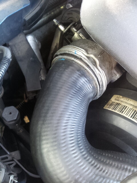

Hallo und zwar habe ich seit kurzem bemerkt das aus dem Motorraum ein lautes pfeifen kommt, als ich geschaut hab habe ich bemerkt das der Schlauch der zum agr führt nicht richtig Sitzt sondern 3-4 mm raus schaut, kann ich mit leistungsverlust rechnen oder hat das damit nichts zu tun?

Also wenn der Schlauch da undicht ist, hast du definitiv Leistungsverlust.
Stell einfach mal ein Bild rein, wie das bei dir aussieht.
Du meinst zugeknotet, weil wenn du ihn nur absteckst, geht dir ja da Unterdruck verloren.
So sieht es aus
So von innen
Hab ihn dicht gemacht also schraube rein
Sollte meiner Meinung nach schon noch dicht sein, du kannst ja mal den Schlauch vom Luftfilter oder wenns geht direkt nach dem LLK abmachen und reinblasen.
In dem Schlauch vom LLK ist noch eine Dichtung drin, die sollte das aber noch abdichten…
EDIT: Wenn es undicht wäre, würde es außerdem Öl rausblasen, aber bei dir ist da alles trocken.
Und noch nen Tipp, Schraube wird am Unterdruckschlauch nie ganz dicht, am besten Silikonschlauch mit Knoten:)
