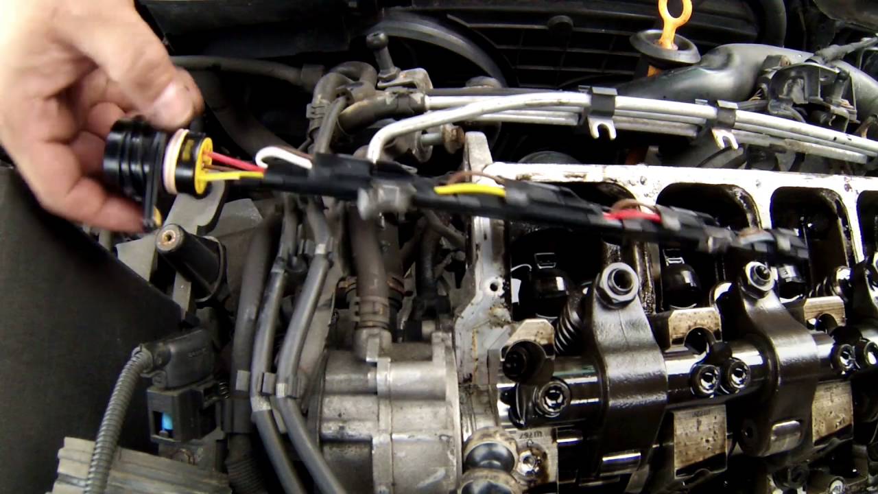

Da ich kein gelernter Mechaniker bin, aber meinen A3 mit gleicher Maschine schon sehr lange habe und schon lange schraube kann ich aus meinen Erfahrungen berichten.
Tausch den Kabelbaum der Pumpe Düse Elemente aus, hab meinem auch schon getauscht. Ich hab meinen schon nach den ersten paar malen Notlauf getauscht. Hier mal aus einem anderen Forum jemand der den Fehler gleich wie bei dir hat, sogar ähnliche Laufleistung
Benötigt werden etwas handelsübliches Werkzeug eine 10er Nuss 1/4 Zoll aufnahme Ratsche, ein flexstück damit man an die eine hintere Schraube des Ventildeckels(Bei Audi/VW unter Zylinderkopfhaube geführt) kommt.
Der Kabelbaum kostet ca. zwischen 50 und 100€
Ventildeckeldichtung kann man gleich auch neu machen kostet ca 20€ im Zubehör, bei Audi nur komplett mit Ventildeckel über 100€
Dichtmasse zb von Dirko für gewisse Ecken
Die zwei Videos zeigen sehr gut welche Arbeiten auszuführen sind auch wenn es beidesmal kein ASZ Motor ist

Bevor du losschraubst Prüfe am besten ob du mit deinem Werkzeug an die Schraube mit der Nummer 10 auf dem Bild kommst.
Beim rausziehen und lösen des Kabelbaums musst du etwas aufpassen das keine Stücke vom alten Kabelbaum abbrechen und in den Zylinderkopf fallen. Wenn man aufpasst ist das aber kein Problem.
