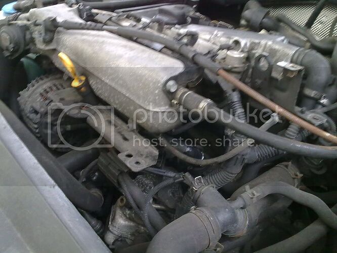

So hab mich mal auf die Suche nach Falschluft gemacht und siehe da nach nichtmal 2min fündig geworden :dafuer:
Auf dem folgenden Bild kann man den Schlauch mit der Leckage erkennen. Hab ihn profisorisch mit Isolierband abgeklebt bis ich nen neuen Schlau habe

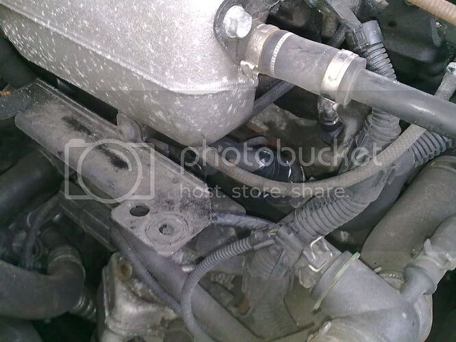

hier noch eines wo man es ein bisschen besser sieht
vllt kann mir einer sagen wofür der Schlauch genau da ist.

Leider sehe ich grade viel zu wenig von deinem schlauch um dir zu sagen was es ist :wink:
Ich müsste es viel großräumiger sehen!!! oder sage mir einfach von wo nach wo er geht :wink:
Oder ist das der, der auf den Ölabscheider geht ? Dann ist es die Motorentlüftung, echt schon standart am 1.8er / T !
Aber was soll man sagen, selbst die neuesten A3 8L werden jetzt 10 Jahre, alle schöäuche haben es hinter sich, es werden immer mehr daher gehen, daher habe ich meine vor einem halben jahr, komplett gegen neue ersetzt :slight_smile:
Daher im endeffekt behalte ich meist recht, die alten Motoren kämpfen zumeist mit falschluft, die dann X andere sympthome produziert, doch am ende landet man oft an falschluft, oder irgend einem simplen bauteil ( Zb Zündstärker am AGU )
Hast du die Bilder mit rechtsklick Bild anzeigen vergrößert? Ich nehme stark an;-).
deswegen ne kleine lagebeschreibung also der Schlauch geht an der Unterseite der Ansaugbrücke weg und läuft dann auf nen etwas dickeren Schlauch welcher auf der einen Seite Richtung Ölfilter runterläuft und an der Anderen läuft er auf n T-Stück welches von wo aus es dann einmal Richtung Zylinderkopf geht und einmal Richtung Turbo wenn mich nicht alles täuscht
Ja sollte die Entlüftung sein.
Tipp von mir, nimm den schlauch und gehe innen Kfz handel, hol dir den dann in meterware,sonst wirst schnell 20 € fuer 10cm los !
Alles klar danke;-)
Kleines Update war der Entlüftungsschlauch :wink:
geil ne :wink: Little Bauteil, aber Big effect.
