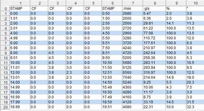

Zur Sicherheit habe ich, um die Haltbarkeit des Motors im Auge zu behalten, ab und an den Laptop mit VAG laufen lassen.
Schon bei kalten Temperaturen habe ich eine Zündwinkelrücknahme von 3.8° ausschließlich auf dem 2. Zylinder feststellen können.
Mein Tuner meinte dazu, dass es erst problematisch wird, wenn er auf allen 4 Zylindern die Zündung zurück nimmt.
Da in den letzten Tagen die Temperaturen etwas gestiegen sind, habe ich mal wieder eine Messfahrt gemacht. Die Zündwinkelrücknahme weitet sich auf 2 Zylinder aus, wie auf der Abbildung im Anhang zu erkennen ist.
Der Motor fühlt sich schwächer an.
Was sagt ihr dazu?
