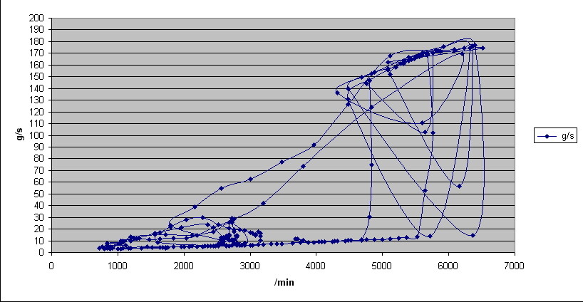

Habe heute mal mit VCDS eine Testfahrt gemacht und da hatte ich eine max Luftmasse von 176g/s bei 6400, die Luftmasse scheint somit ok zu sein, den Wert hatte ich nach der Abstimmung vor xJahren auch.
Luftmasse habe ich unten mal mit Excel dargestellt.
Hat jemand einen Tip um den Fehler einzugrenzen?
Mich wundert die hohe, normale Luftmasse aber der geringe Ladedruck.
