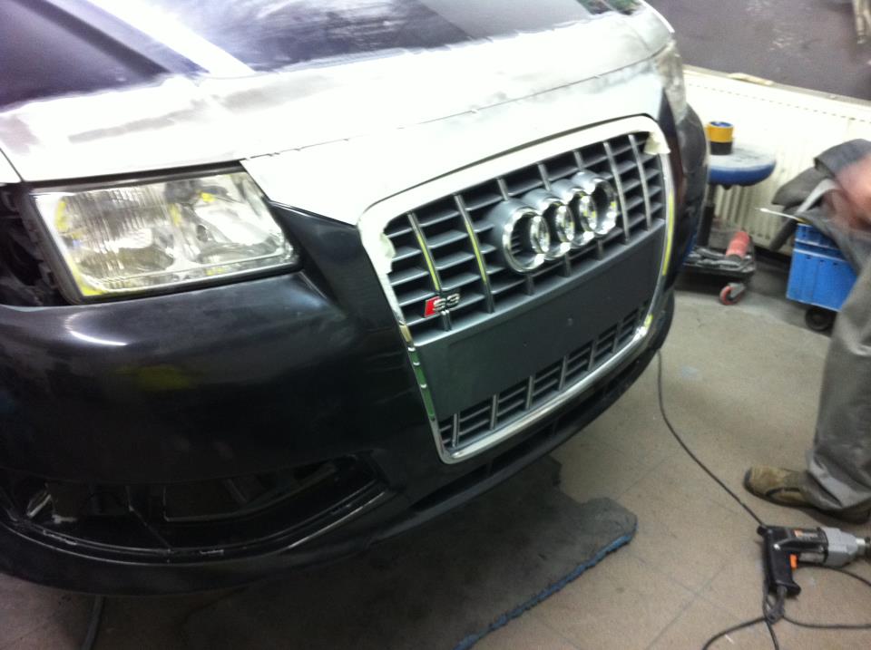

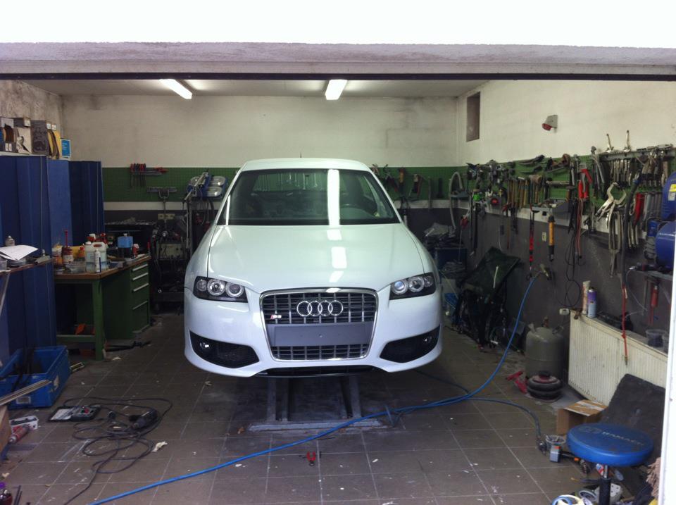

@Dimon ja ist meiner auf die Front kann man echt stolz sein :wink: bekommen nicht viele so gut hin, ist nämlich ne heidenfummelei mit dieser Verlängerung , werd morgen mal noch paar Bilder vom Umbau reinstellen…

Der Frontumbau ist dir so gut gelungen wie keinem zuvor… Normal schimpfe ich über so ein Gebastel.
Wenn dein Herz an dem Wagen hängt würd ichs auf jeden Fall machen. Würde dir empfehlen den AGU Motor und dann chippen. Dann hast Dampf wie s3.
habe auch noch keinen mit solch einem umbau gesehen kennst du andere user ?
Nein, deswegen sage ich "…keinem zuvor…"
Normal wird das Auto mit GFK Stoßstangen und SFG verschandelt.
