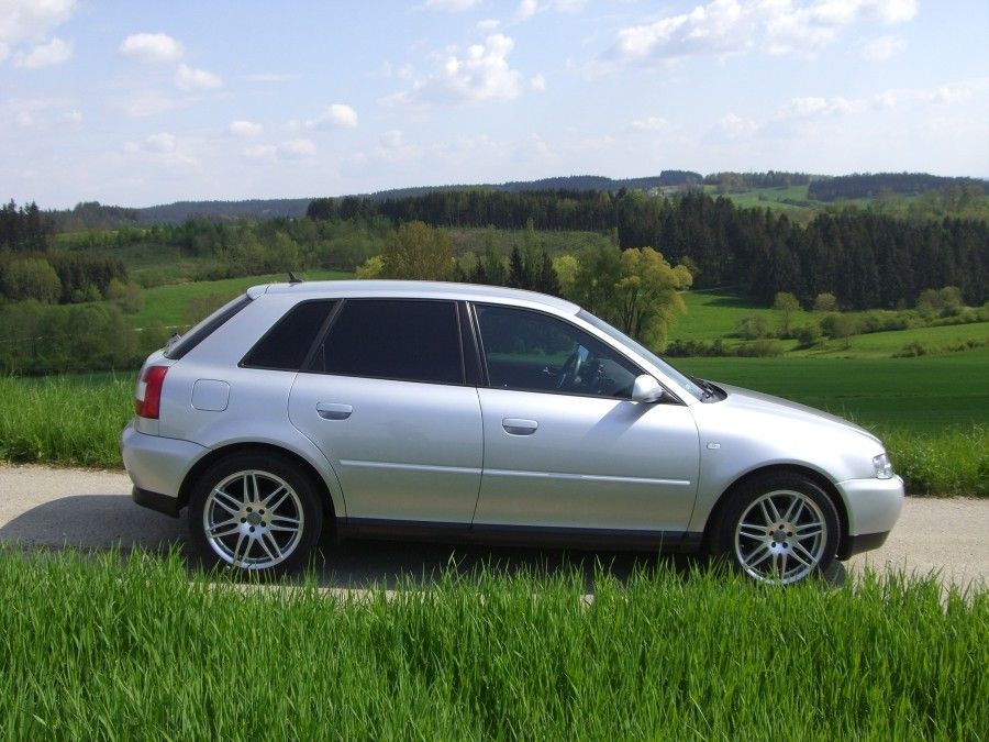

Ich möchte meinen A3 etwas tieferlegen.
Bisher ist das normale 1.6 Attraction Fahrwerk drinnen.
Folgendes sollten die Federn erfüllen:
  • meine 225/45/R17 Alufelgen sollten ohne Probleme weiterhin in der Radkasten passen
  • der Fahrkomfort sollte schon noch gegeben sein
  • der Wagen sollte hinten und vorne gleich hoch sein, aktuell ist ja das Heck etwas hörer
Hab mich mal umgeschaut und gesehen das es von Audi die Ambition Federn gibt, wieviel tiefer sind die?
Und sonst, welche Hersteller könnt ihr empfehlen? H&R , Eibach?

Mit H&R machst Du nix verkehrt, habe sie beim 1,6er sowohl auch beim 1,8T drin. Kannst ja mal in meiner Gallerie schauen. Finde sie vom Komfort her ok.

okay danke für die infos … ihr habt beide kleinere felgen, kann das bei 17ern probleme geben?
Ich fahre im Sommer die gleiche Größe wie Du, 225/45R17, keine Probleme.
super … gute nachrichten
jetzt müsst ich noch wissen wie tief deine federn sind :slight_smile:
Die Angaben vom Hersteller oder wie sie bei mir jetzt sind??
Laut Hersteller 35mm
hab hier noch von H&R 50/50 Federn rumliegen^^… Bilder in Gallerie bei mir unter Mein Ofen 06/07!!! wenn Interesse hast einfach PN ;o)!!
wollt mein auch mit federn tieferlegen, hab mich dann aber für das Cup Kit von H&R entschieden!! überlegs dir mal…bereu es überhaupt nicht!!
