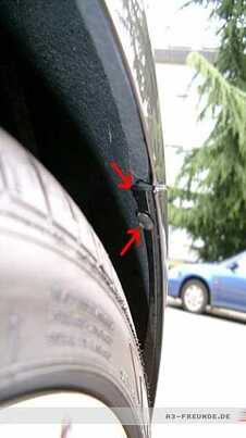

Damit die 7,5J ET56 Felgen zu Kotflügel bündig abschließen, brauchst du VA ca. 10-15mm pro Seite, HA ca. 15-20mm pro Seite. Z.B. fährt User „Krally“ diese Kombination. Karosseriearbeiten sind dann nur am Hinterachskotflügel vorzunehmen. Das kann jeder der keine zwei linke Hände hat selbst. Man muss dazu die Kante des Stoßfänger bearbeiten und die Schraube entfernen oder durch eine mit einem kleineren Kopf ersetzen (siehe Anhang).
