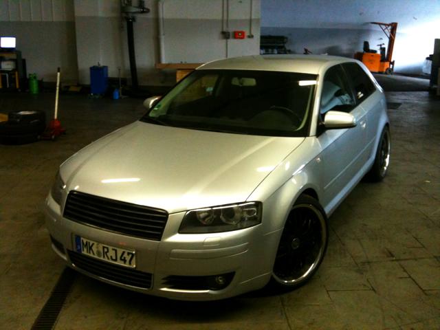

Jetzt weiss ich wie meine neuen Felgen am A3 aussehen, einfach hammer! Das sind die 8.5 x 19" so wie ich das sehe? Welche Reifen kombi. hast du drauf? Schaut echt top aus!

Noch was, was fürn Fahrwerk hast du drin und sind Distazscheiben verbaut?
gelungenes Gesamtpaket, gefällt richtig gut, die Felgen sind der Hammer:hammer:
Double Frame richtig in Szene gesetzt - immer wieder Top!
Soll im Frphjahr dann noch schön Klavierlack schwarz gemacht werden, sowie das Dach und ich denke das passt das von der Optik :smiley:

Moin,
mit den 8,5 x 19" hast du recht. Ohne Distanzscheibe mit einer ET von 35.
Reifen fahre ich die 225/35 Dunlop SP Sport max das passt gerade so unter dein Auto. Dazu habe ich 50mm Ferdern von H&R verbaut.
Ist aber auch das maximum was geht. Musst dann im hinteren Radkasten die Schraube raus drehen und leicht die Innenkante der Heckschürze mit einem Dremel bearbeiten sonst bin ich bei jeder Bodenwelle im Radhaus aufgesetzt.
Nach dem leichtem wegschleifen der Kante habe ich keine Probleme mehr und lässt sich bombe fahren. Wünsche dir viel spass mit den Felgen, ich finde sie einfach nur geil.

Dann aber bitte alles in schwarz, nicht die Nebler vergessen :wink:
Hey sieht brutal breit aus!! Welche schraube muss denn rausgedreht werden?!
