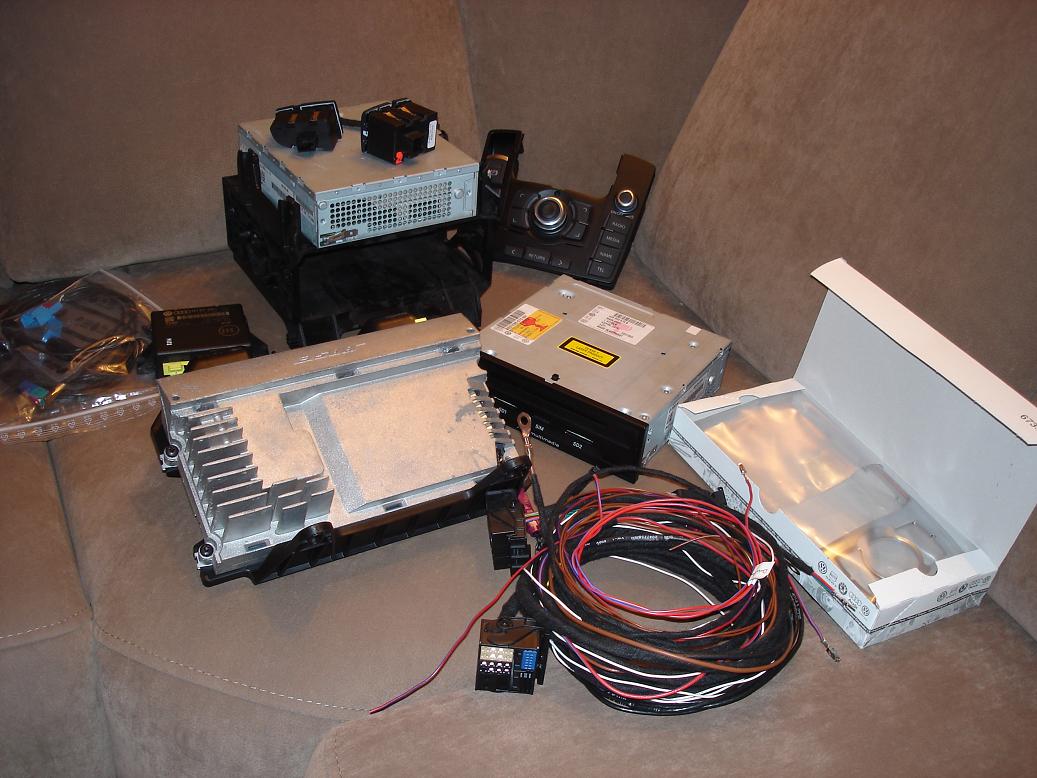

nach langer Vorbereitung und dem schwingen meiner Crimpzange in der letzten Woche steht nun auch der erste große Umbau an meinem Dickschiff an (ich kanns einfach nicht lassen…). Ich werde nächste Woche endlich meinen MMI 3G (Festplattennavi inkl. DVD Video und 3D Navigation) Umbau starten und wollte euch daran teilhaben lassen. Da im A6 ja (leider?) alles vernetzt ist, fliegt das komplette Infotainmentsystem (Headunit, Display, Bedienteil, Music Interface, Telefon, Navi, Digitalradio, Analogradio, Rückfahrkamera, Kombiinstrument, Klimabedienteil, Diagnoseinterface und noch einige Kleinteile komplett raus und werden ausgetauscht)
Bisher hat sich schon etwas Hardware angehäuft (Rest kommt nächste Woche):
Vorhanden ist schon:
  • CAN Gateway
  • 3G Headunit (mit Autotelefon und HD)
  • Bose Verstärker
  • Bedienteil mit Joystick
  • Radiobox inkl. DAB
  • neue Schalter für Mittelkonsole (Handschuhfach und Kombiinstrument-Taster)
  • 3G Mikrofone (3 Stück)
  • Plug 'n' Play Kabelbäume für Headunit, Telefon, Gateway, Radio und Taster (Eigenbau): http://www.ts85.de/a3fshare/uploads/DSC05456.JPG
  • SMB/Fakra Verlängerungen für GPS und Telefonsignal

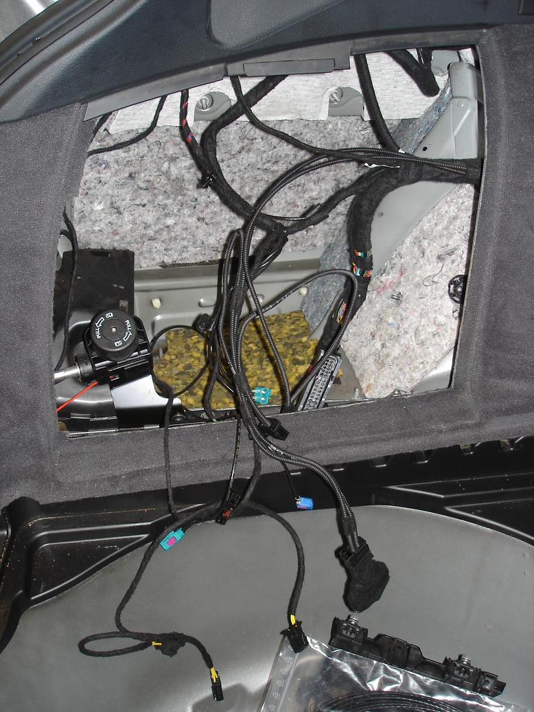

Für den Umbau werde ich wohl wieder alle Verkleidungen ringsum ausbauen dürfen, um die Kabel vom 2G Navi (im Kofferraum) zur 3G Headunit (im Handschuhfach) zu legen bzw. zusätzlich noch den Fahrersitz ausbauen wegen dem 2G Telefonsteuergerät, was raus muss.

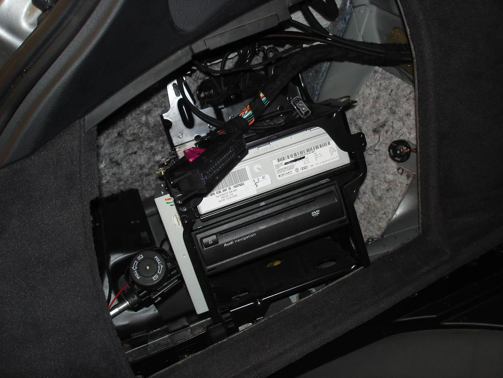

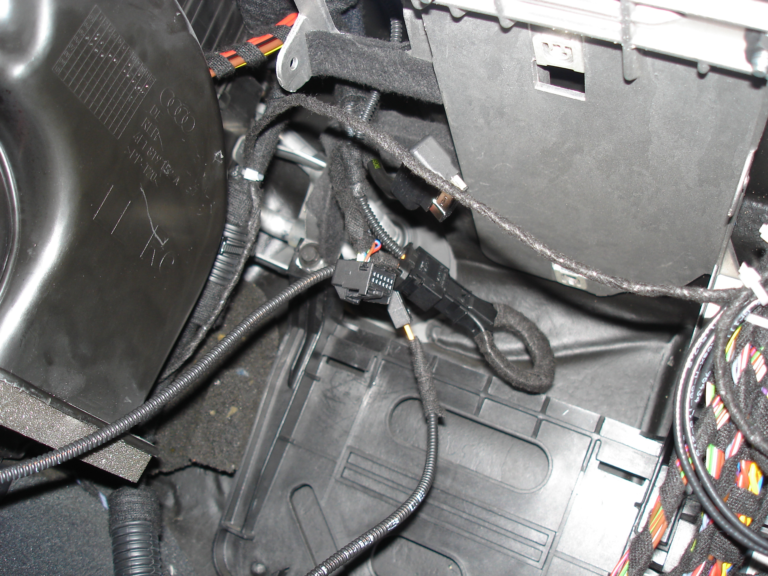

Der Umbau ist nun soweit abgeschlossen (altes Infortainmentrack mit Navi, Radio, DAB und Bose raus und neues Rack mit (Digital)Radio und Bose rein). Die GPS Leitung wurde vom alten Navi aus verlängert und nach vorne zum Handschuhfach gelegt. Die Sicherungen für DAB und Navilaufwerk fallen weg, da beides ja nun kein separates Steuergerät mehr hat.
Die Kabel vom Bluetooth Autotelefon habe ich nach vorne ins Handschuhfach gelegt.

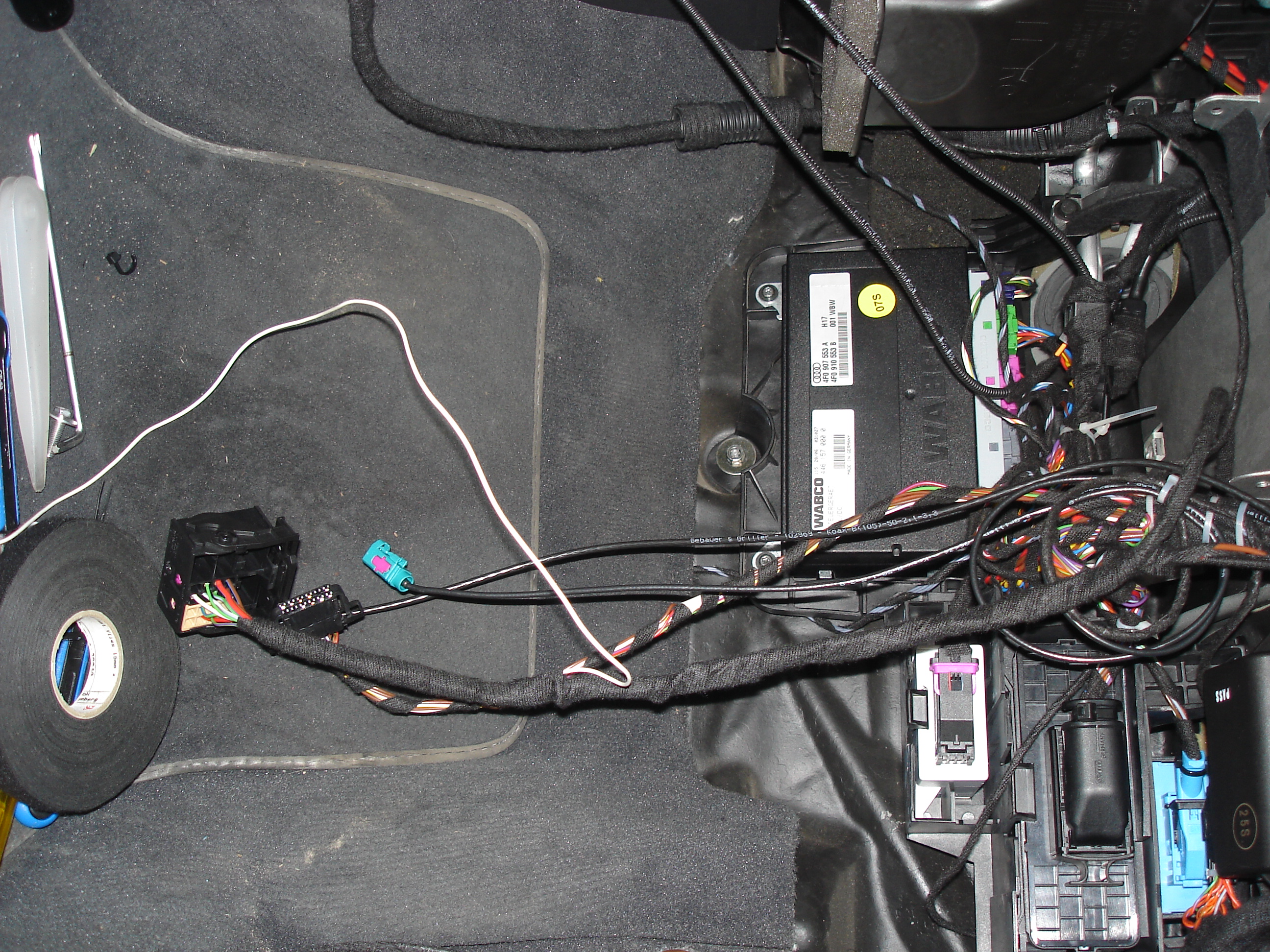

Dann habe ich den Stecker vom originalen 2G Interface ausgepinnt und in einen anderen Stecker eingepinnt, um so eine Plug&PLay Verbindung herzugestellen, ohne am Originalkabelbaum zu löten:
Im Anschluss habe ich den Stecker des Can GW umgepinnt und das neue 3G Gateway eingebaut. Zudem wurde der 3G Hauptkabelbaum angeschlossen:

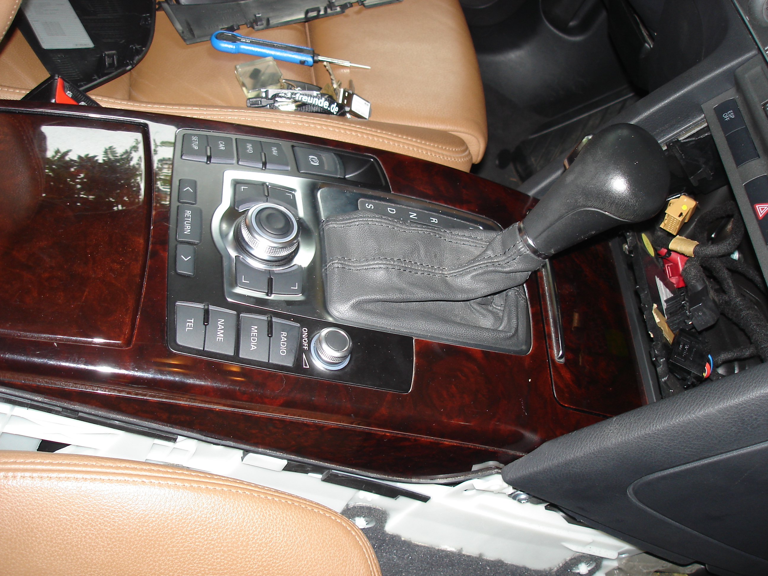

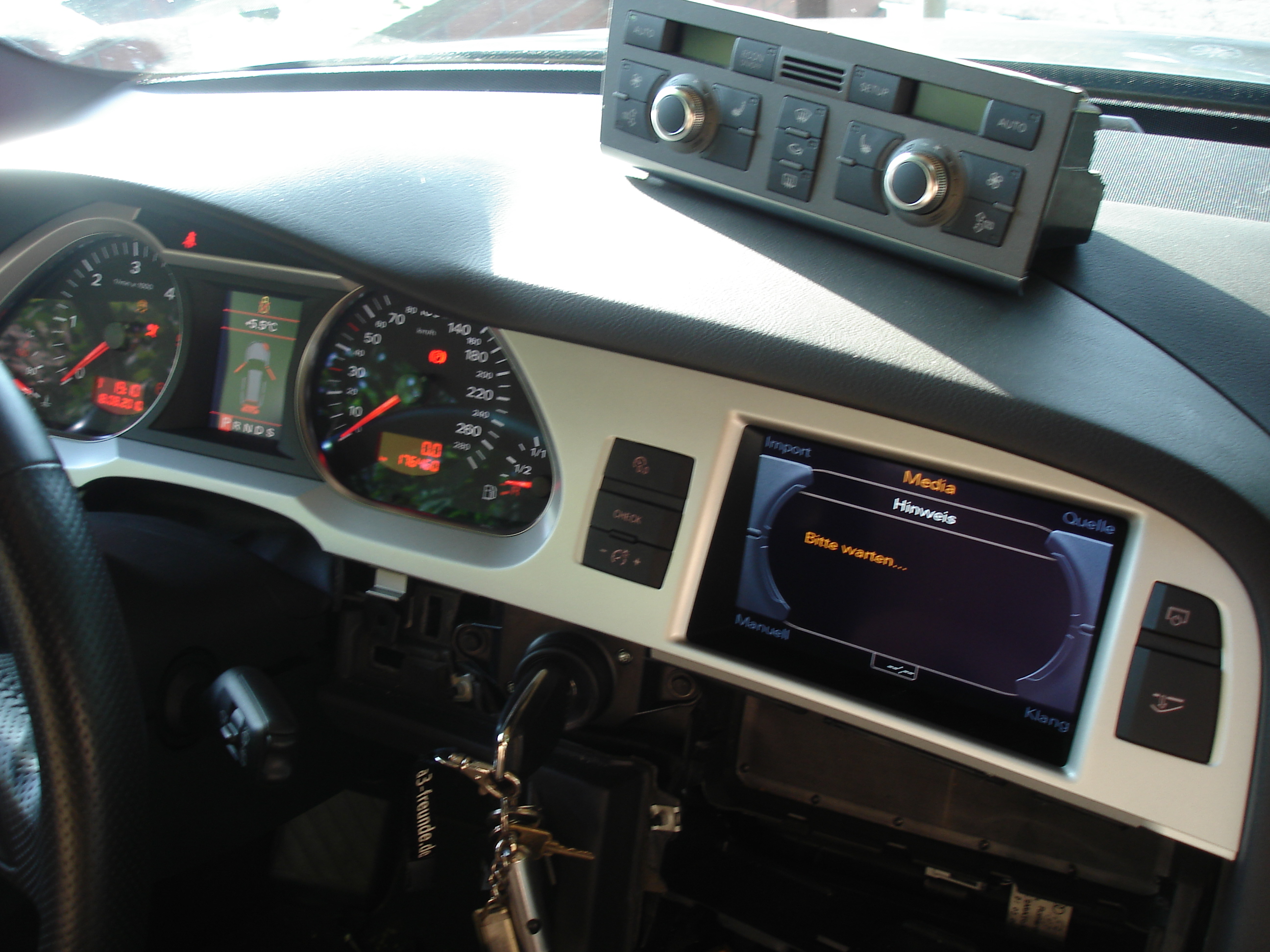

Danach wurde die Bedieneinheit gegen das 3G Pendant getauscht (hier mit Joystick auf dem MMI Controller:

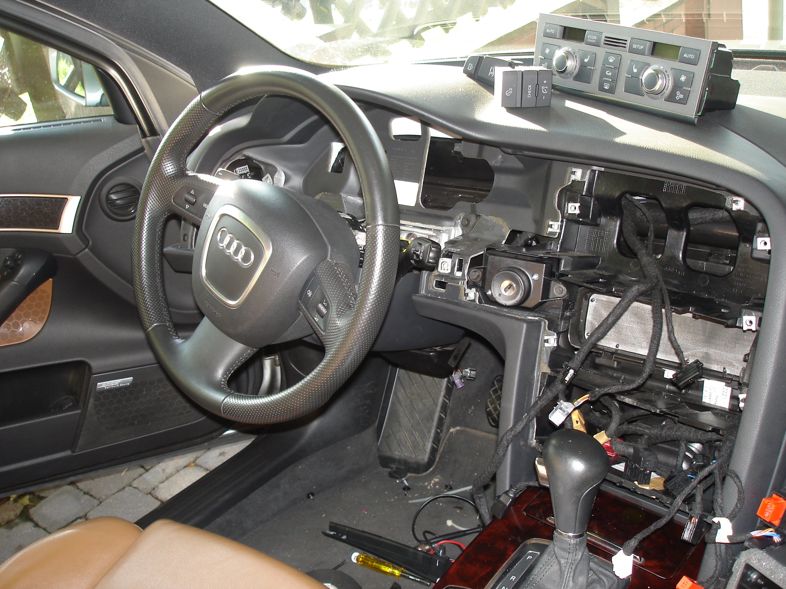

Kombiinstrument inkl. 2G Display raus ( http://www.ts85.de/a3fshare/uploads/3g_7.JPG ) und dann das neue Display inkl neuer Blende und neuen Schaltern eingebaut (die Stecker der Schalter sind identisch): http://www.ts85.de/a3fshare/uploads/3g_8.JPG

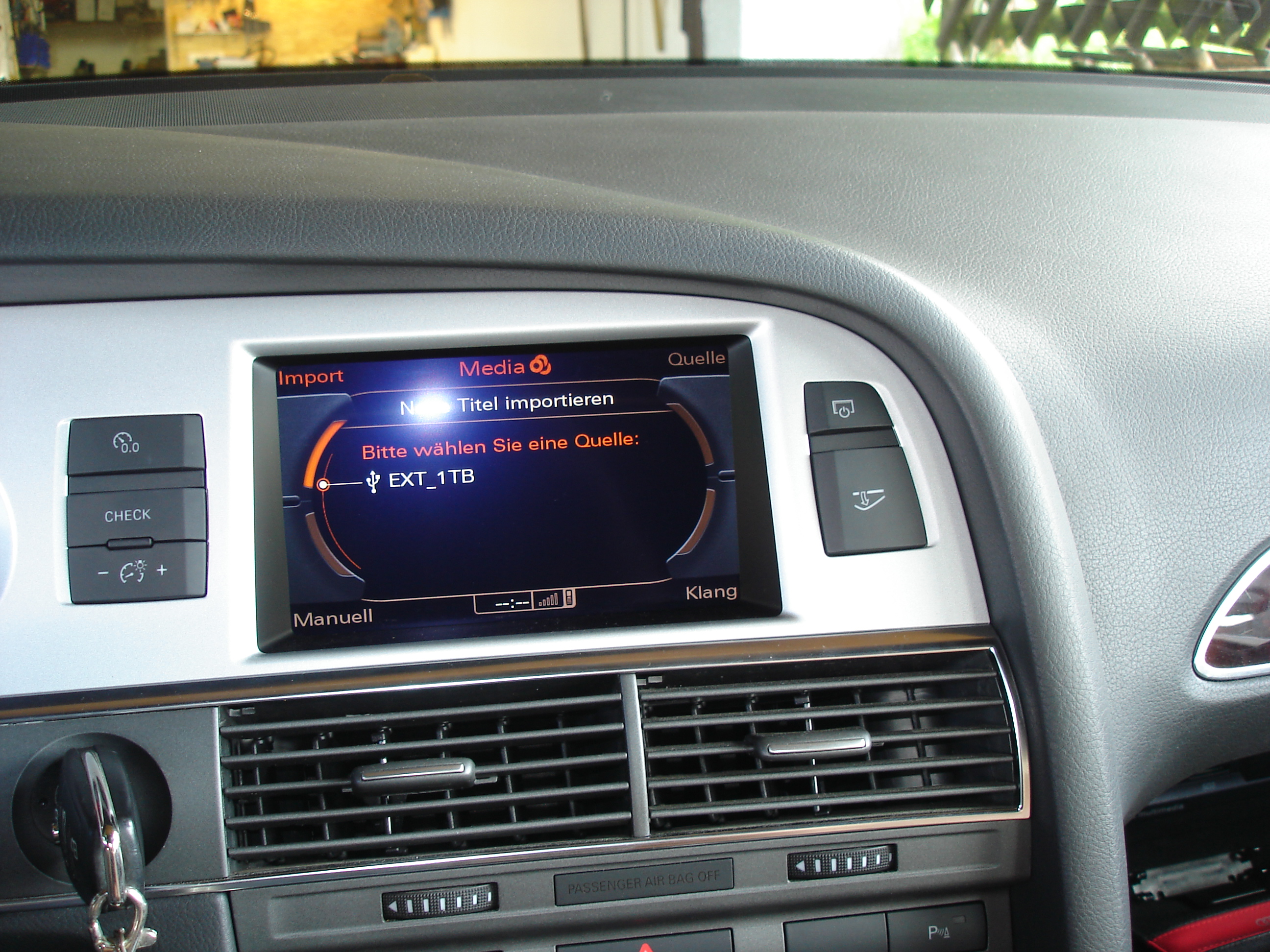

Danach das Handschuhfach umgebaut (Music Interface Anschluss installiert und dann das Handschuhfach inkl. Headunit und Wechsler (welcher übrigens identisch zum 2G Wechsler ist) eingebaut:

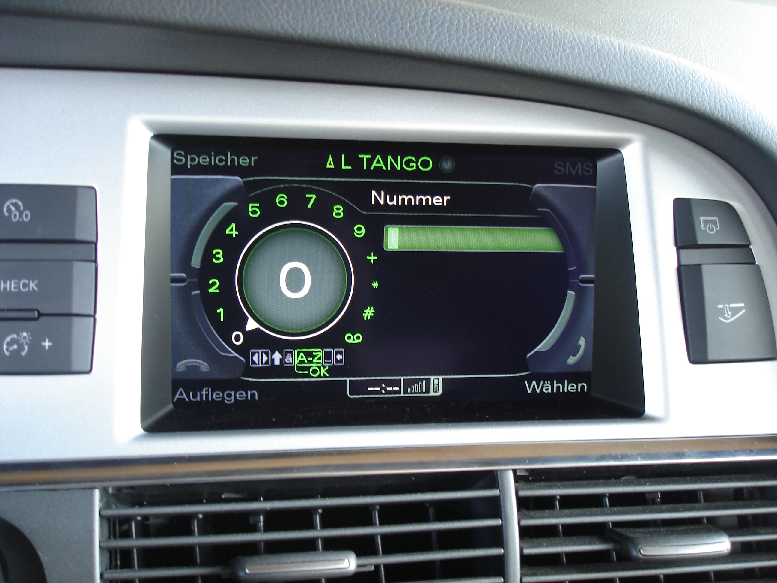

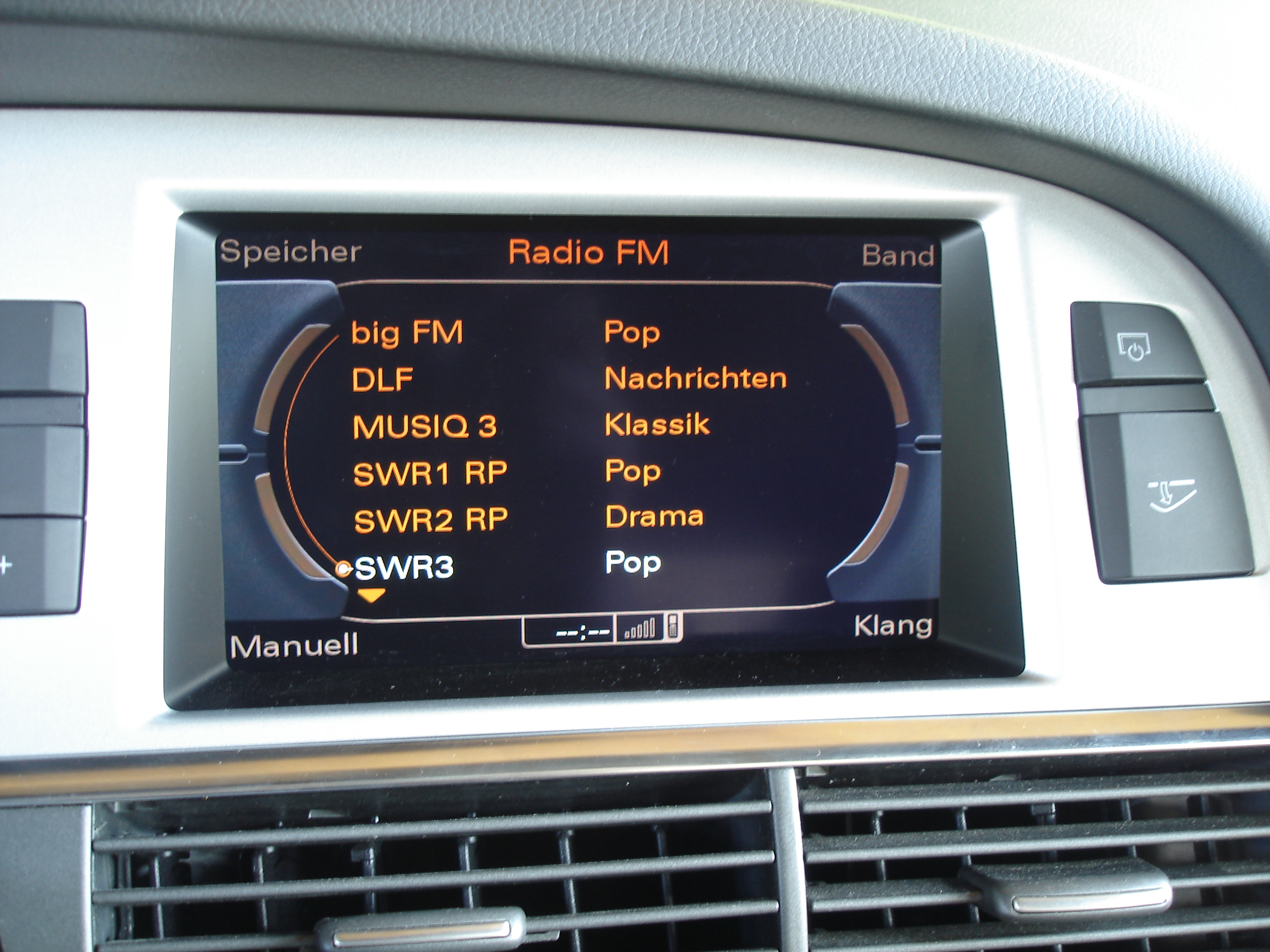

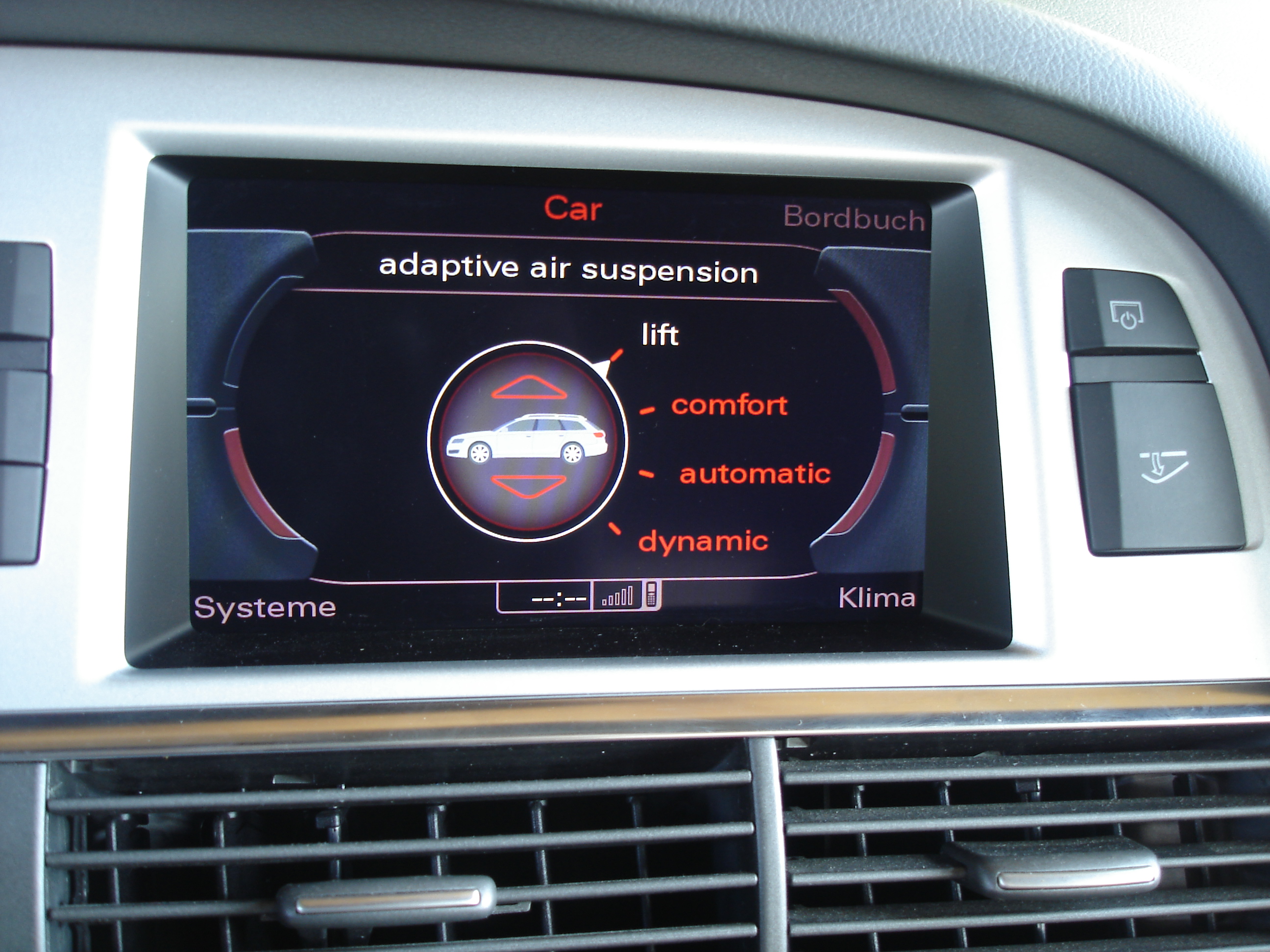

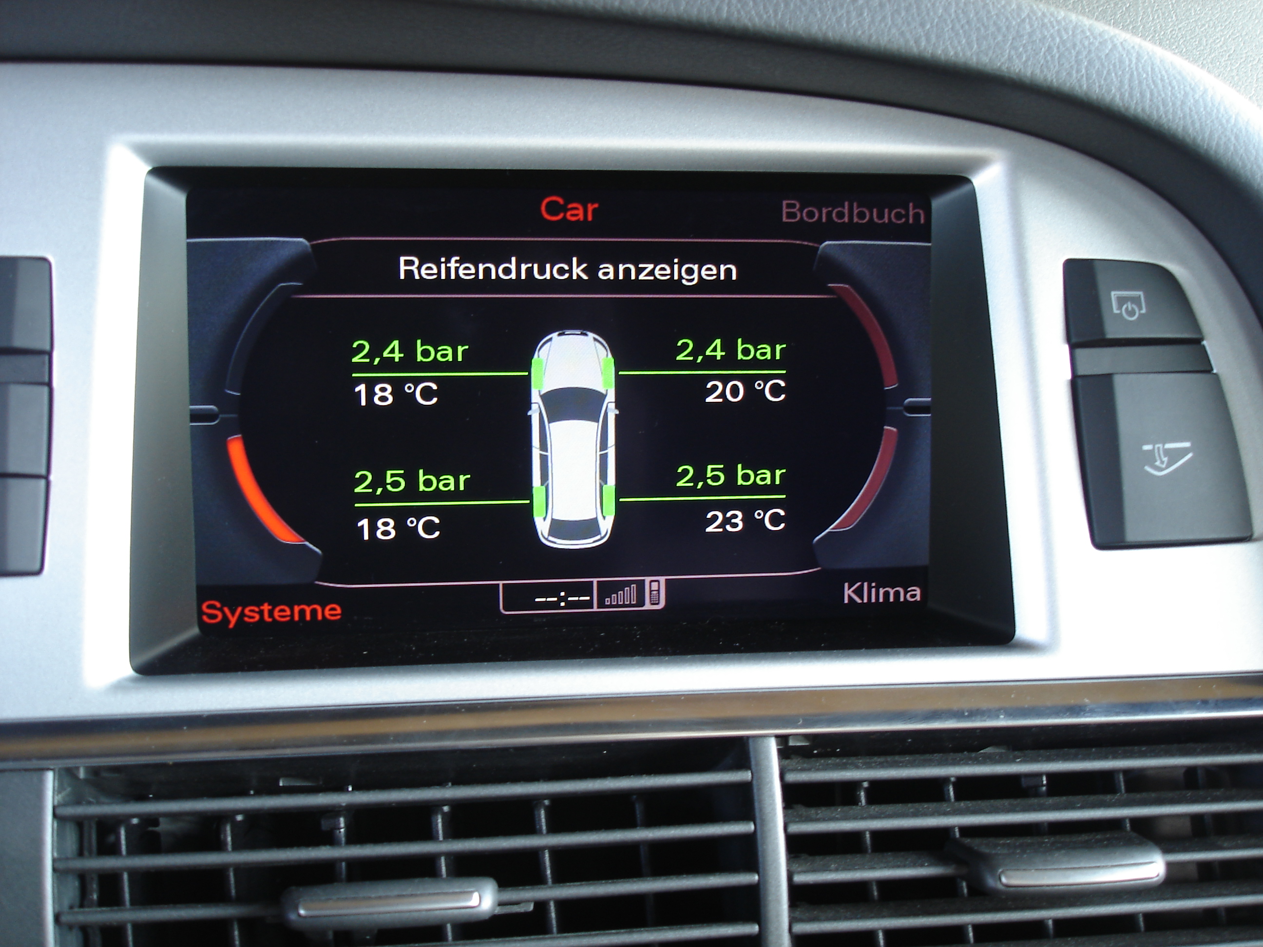

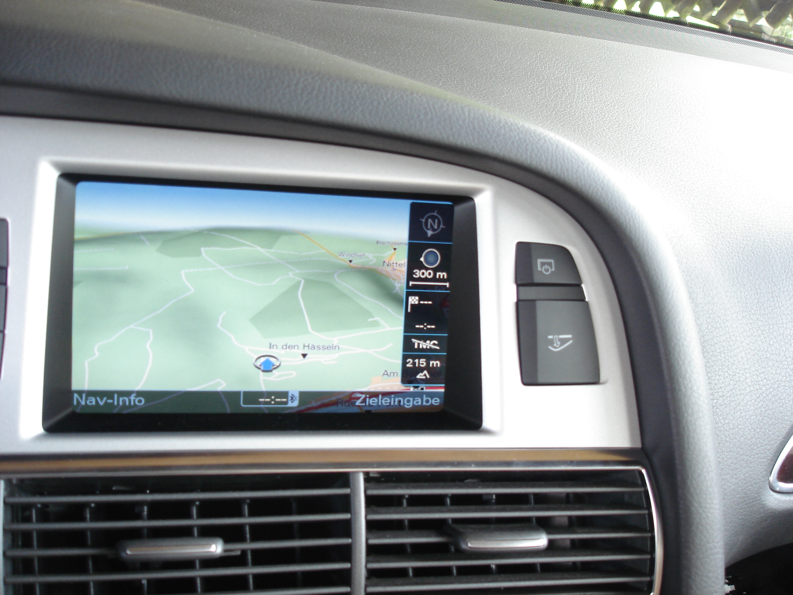

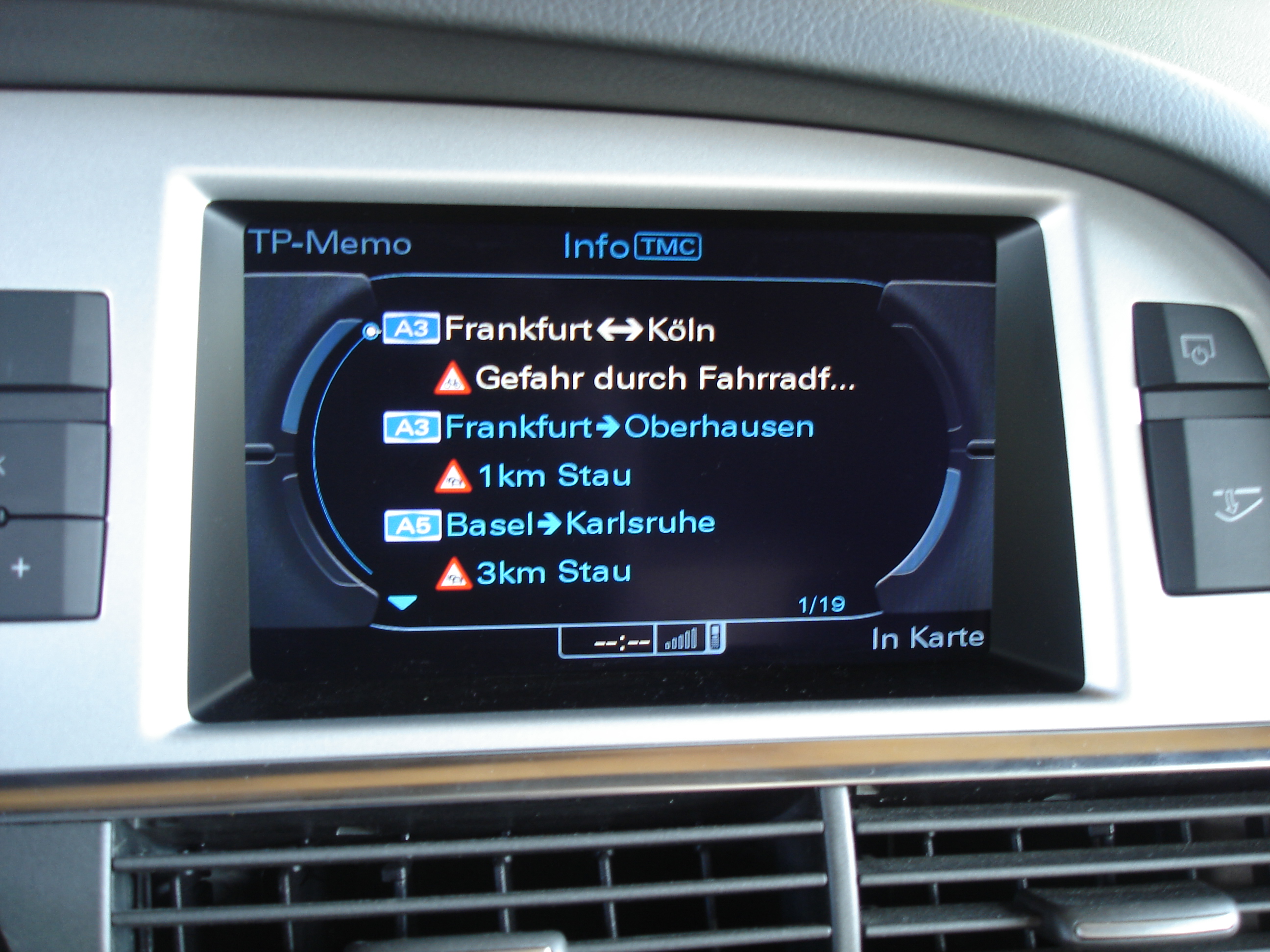

Nun läuft das ganze:
Das Rückfahrkamera Steuergerät vom 2G funktioniert auch weiterhin. Kann natürlich sein, dass das 3G Steuergerät eine höhere Auflösung liefert - aber sofern mir nicht eins günstig über den Weg läuft, werde ich das 2G Steuergerät drin lassen - tut ja seinen Dienst.
Da der Batteriemanager des MMI 2G beim 3G nicht mehr funktioniert, werde ich bei Zeiten noch die Lichtmaschine inkl. dem neuen Batteriemanager umbauen. Des weiteren werden noch die Antennenverstärker demnächst ausgetauscht, da das Radio einige Fehler rauswirft - Radioempfang funktioniert aber scheinbar…
Morgen habe ich noch einen Termin bei meinem Freundlichen zum Komponentenschutz entfernen lassen, dann läuft das ganze auch richtig (mit Ton).

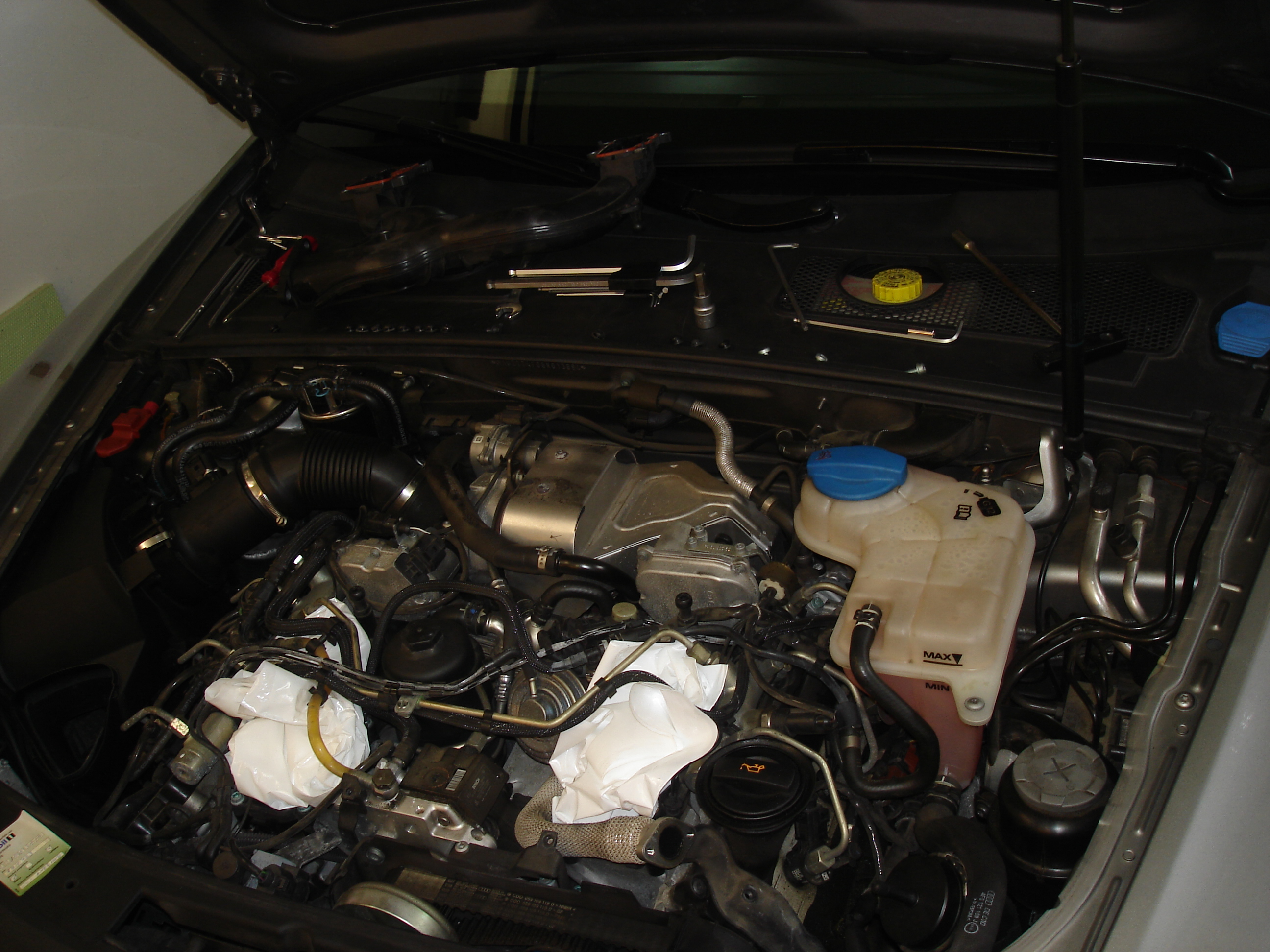

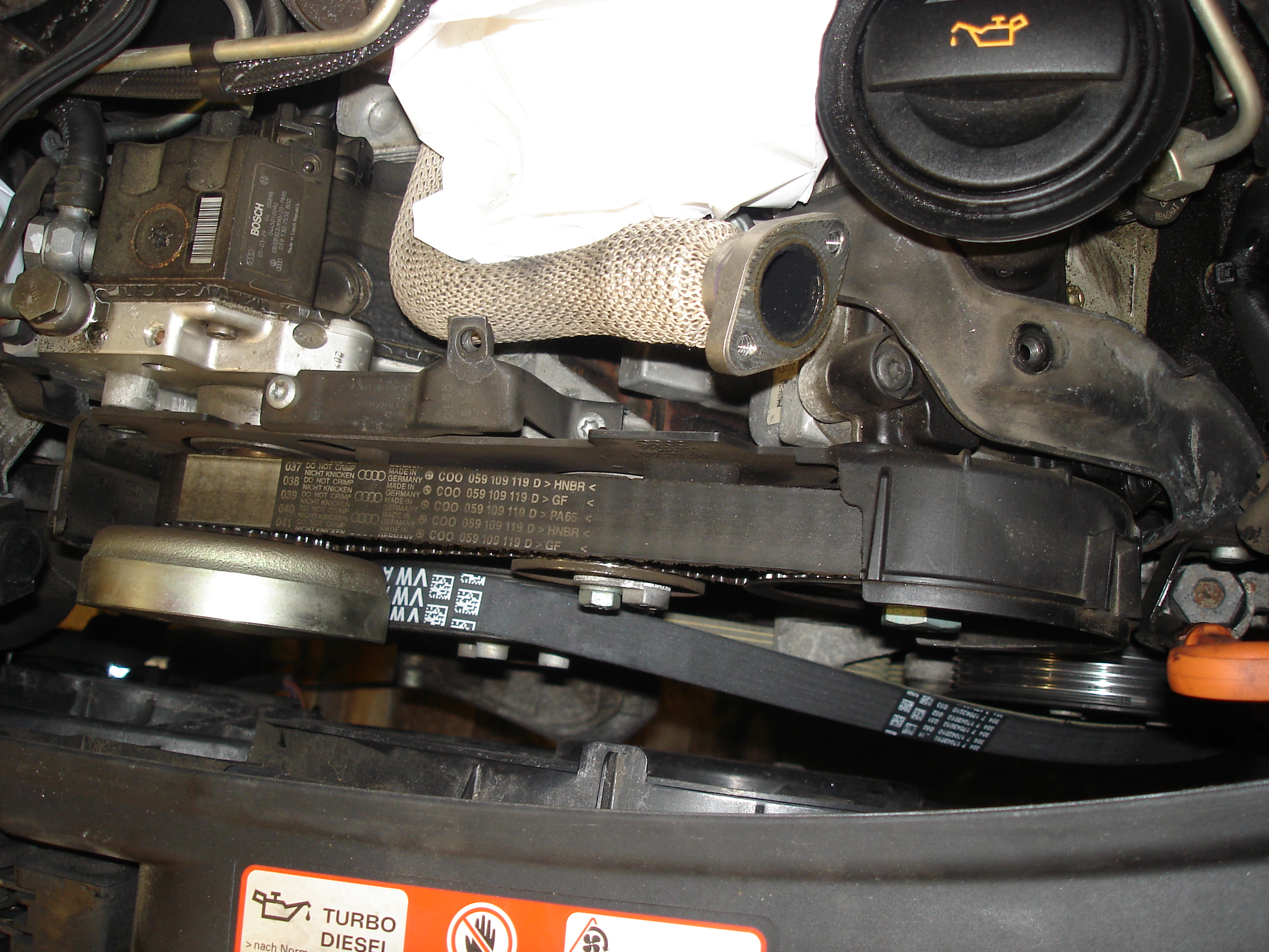

Jetzt ist der Umbau endlich komplett abgeschlossen - ich habe heute die neue Lichtmaschine vom Faceliftmodell eingebaut (stammt aus einem A5 3.0TDI mit 240PS).
Dank Lufedederung und Automatik durfte dafür der halbe Motor zerlegt werden, Luftkompressor raus, Motor ablassen usw. damit man das Teil überhaupt raus bekommt. Aber letztendlich hatte es doch funktioniert.
Hier ein Paar Bilder vom Umbau:
http://www.ts85.de/a3fshare/uploads/3g_21.JPG (alles raus, was keine Miete zahlt)

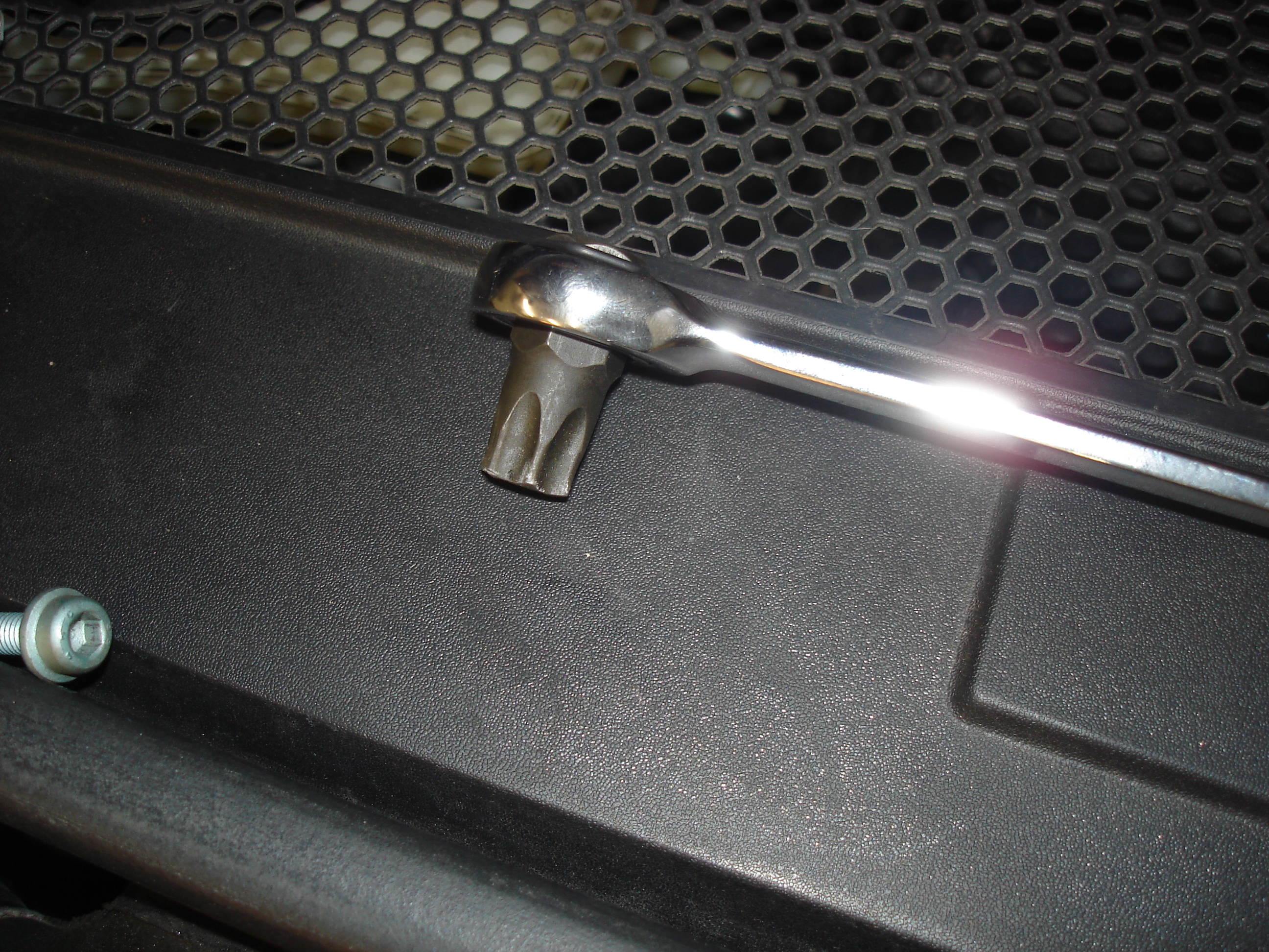

http://www.ts85.de/a3fshare/uploads/3g_22.JPG (Torx T60 um den Riemenspanner vom Rippenriemen zu entlasten und den Riemen abzunehmen)
http://www.ts85.de/a3fshare/uploads/3g_23.JPG (neuer Riemen fast drauf)
