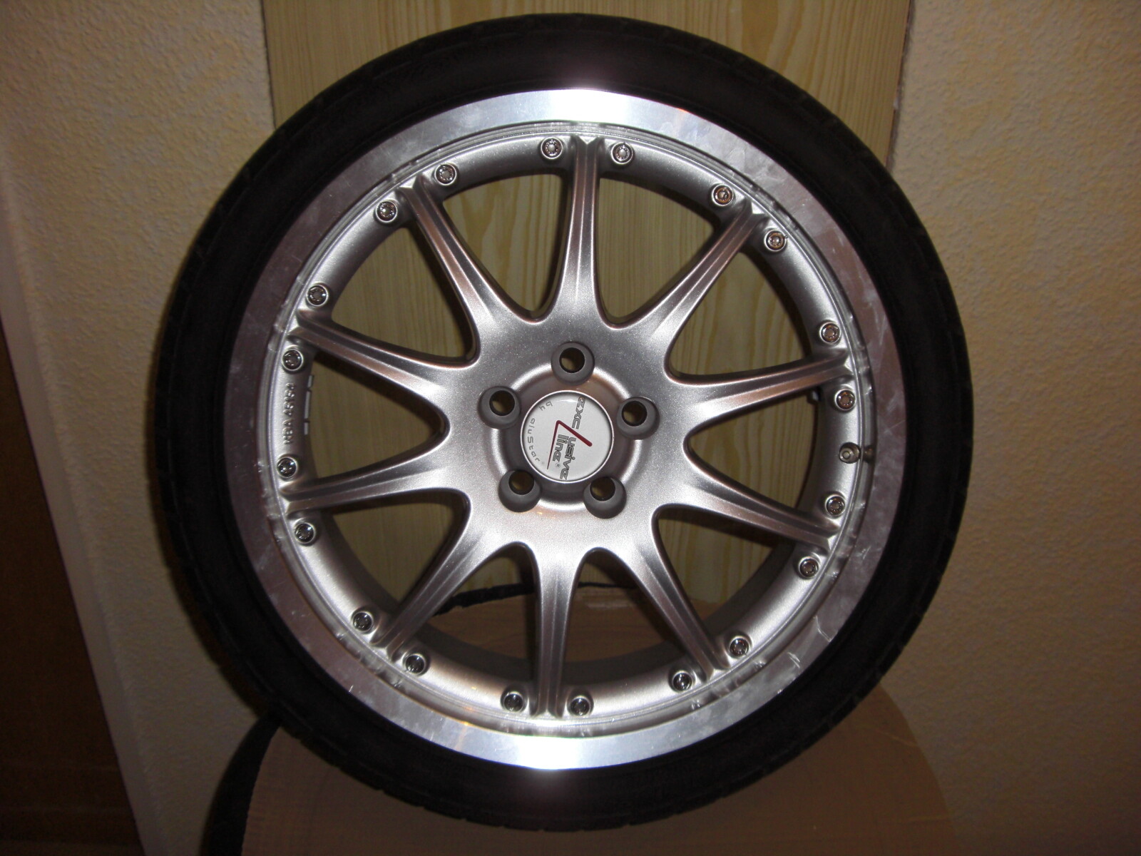

kann ich die oben genannte kombi auf meinen a3 fahren , bzw. bekomme ich die ohne probleme eingetragen ?
habe auch noch das serien-fw drin …

Ist doch eine Serien-Kombi,oder?
weiß nich habe die felgen von nem bekannten bekommen …
und wollte die morgen drauf ziehen und dann zum eintragen fahren bzw. abnehmen lassen
Welche ET haben die Felgen denn? Welche Felge ist es denn?
Naja - als Standard würde ich das nicht bezeichnen… immerhin ändert sich der Abrollumfang um mehr als -6% und das ist laut Wiki nicht zulässig.
http://www.a3-freunde.de/wiki/AbrollUmfang
Im Gutachten meiner 17''er sind die auch nicht zulässig, sondern nur 205/45 R17
Desweiteren wird die Optik ohne extreme Tieferlegung arg leiden, da der Reifen einfach zu flach ist…
Gruß Mackie
das heißt ich müsste evtl. eine tachoangleichung machen lassen ?
was kostet sowas und wer macht sowas in hannover ?
Dann musste aber wenn du Winterreifen aufziehst wieder angleichen.
also der reifenrechner hat angegeben , das der Tacho 107kmh anzeigt wenn ich 100kmh real fahre …
und das 7% das maximum is .
soll ich dann einfach mal hin fahren und gucken ob ichs eingetragen bekomme ?
oder kann der prüfer das vorher anhand der papiere schon entscheiden ?
Was steht denn in den Papieren der Felgen?
habe gerade gesehen das bei der A3 spalte 215/40 oder 215/45 steht
Aha,dann wird sich das ja erledigt haben.
und meinst da geht nix ?
auch nich mit angleichung
Doch,bestimmt mit Einzelabnahme.Dann wirds aber teurer und du kannt im Winter deinen Tacho wieder den Winterreifen angleichen.
SO brauchst gar nicht erst zum TÜV fahren. Der lacht dich aus.
