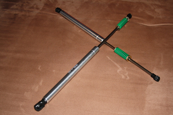

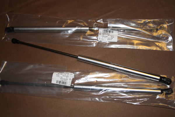

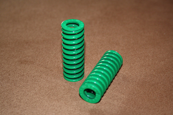

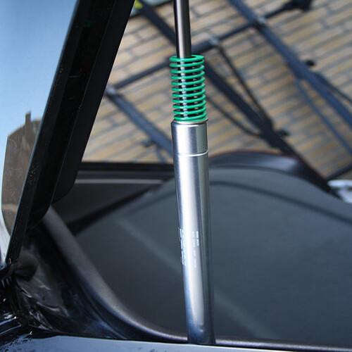

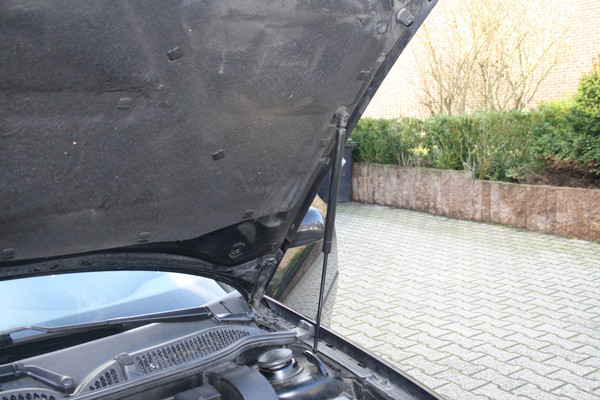

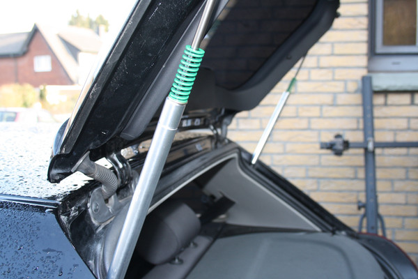

Jetzt warte ich nur noch auf die grünen Federeinsätze für die Heckklappe !

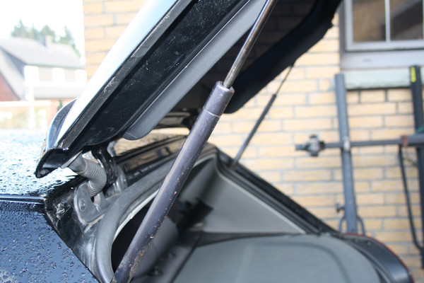

Bin mal gespannt wie sauber das läuft. Machst dann ein Video vom Öffnen? :wink:
Werde ich machen und bei YouTube rein stellen und den Link Posten. Sollte klappen.
Bin selber schon gespannt, WE wird eingebaut! Mache auch Bilder !
reichen die nich alleine schon dass sich die Heckklappe alleine öffnet?
nee reichen nicht, die ersten cm müssen die federn überbrücken. wern n heckspoiler nhat bei dem wird es nicht funktionieren.
ein video gibt es schon bei youtube.
es gibt doch schon videos davon … es funktioniert wirklich … haben ja schon paar leute hier ^^
Ja das ist doch schön, dann kommt meiner am WE dazu :up:
Bilder und event. Video lade ich für die A3 Freunde hoch die daran interesse haben.
@AudiA38lTDI Aber leider net vom A3 8L (ich weiß, Heckklappen gehen eigentlich alle gleich auf :D) und ausserdem weiss man hier gleich, was genau verbaut wurde und wies mit genau DEN Teilen funktioniert :slight_smile:
So Freunde hier der Link!

Ansich find ich die Idee.klasse aber wenn die Feder runterrutscht klingt ungesund. Verbiegen sich da nicht die Dämpfe? Immerhin wiegt die klappe doch etwas. Langzeiterfahrungen wären klasse:-(
also bei mir hat sich nach 2 monaten noch nix verbogen.
hab meine federn am dämpfer mit silikon festgeklebt damit sie nicht mehr hin und her rutschen.

Also verbiegen sollte da nichts!

Heute direkt vor Real, neben mir A5 " Schicki Micky " komm mit meiner Einkaufstüte und ZACK da geht das A3 Heck doch von alleine auf :biggrin:

Hast du die Federn einfach auf den Dämpfer geschoben? Is des nich ein wenig zu stark für die Heckklappe, reißen da nich die Halterungen aus? Ich hab gedacht das die Dämpfer vom Passat alleine schon reichen um die Heckklappe zu öffnen.
Ich habe den Kugelkopf abgedreht und drauf geschoben.
Man brauch die Einsetze.
Das wird die Zeit zeigen. Kommt Zeit, kommt Rat!
Wie hastn du den Kugelkopf abgeschraubt? :smiley:
Ich krieg den ums verrecken ned ab^^
