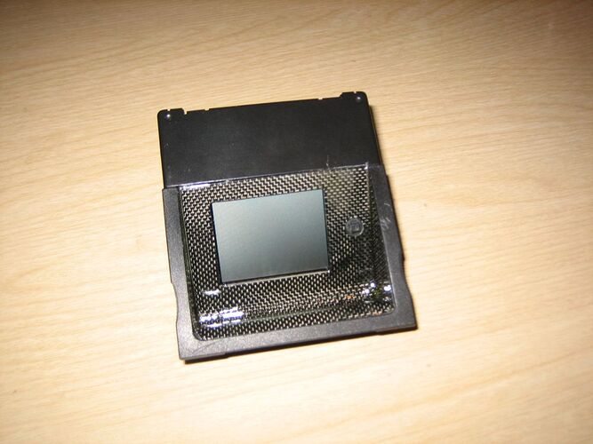

2010 Januar: Zusatzanzeige von Racediagnostics
Öltemperatur als Anzeige
Ladedruck grafisch dargestellt
Multi-Anzeige:
Lufttemperatur, Wassertemperatur, N75 Ansteuerung, Ladedruck
Anschluss erfolgt über einen RJ45 STecker der an der K-Line am Diagnosestecker terminiert.
fertig integriert und mit Klarlack überzogen
Einpassung der Seitenplatten
Passprobe im Aschenbecher
Alublende wird mit der Carbonplatte verklebt
Die Komponenten: Aschenbecher, Blende, laminierte Kohlefasermatte und Zusatzanzeige
rohe Kohlefasermatte

jo im FIS wäre es noch cooler. Aber die EFU4U ist da einiges Teurer und hat eigene Sensoren. Hier werden die Fahrzeugsensoren verwendet und ich seh auch wenn ein Geber Signale liefert, die nicht sein können. Bzw. es zeigt mir die Werte an mit der das Fahrzeug fährt.
kannst du mir einen link von dem teil schicken
bist du damit zufrieden und was zeigt das alles an
gruß michael
http://www.racediagnostics.com
Bin sehr zufrieden mit dem Teil. Auf der Seite sind alle Funktionen beschrieben.
Einzigstes Manko für mich bisher:
Ich kann nicht die Öltemperatur und die Abgastemperatur gleichzeitig anzeigen, weil das nicht zusammen in einem Messertblock vom Fahrzeug ausgegeben wird. Umschalten wie bei allen anderen Anzeigen geht aber.
Optimal wäre die Daten direkt auf dem CAN-BUS mithören, da ist normal alles drauf. Sowas kommt dann vielleicht mal noch wenn es mal dazu kommt, dass ich nen Car-PC verbaue…

Ist jetzt aber nochmals neu gemacht. Das alte Carbon hatte ein anderes Muster und das verwendete Harz war nicht ganz klar. So geht das nun besser:
