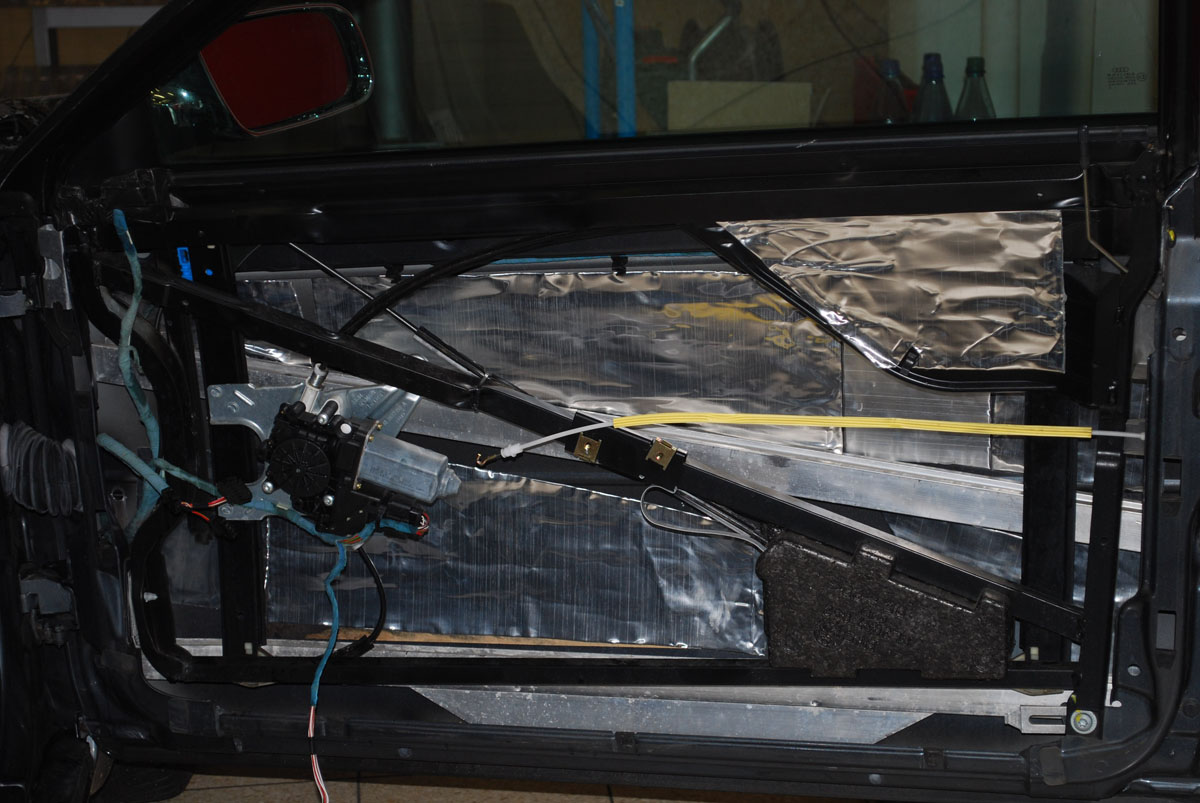

2009 - Türdämmung

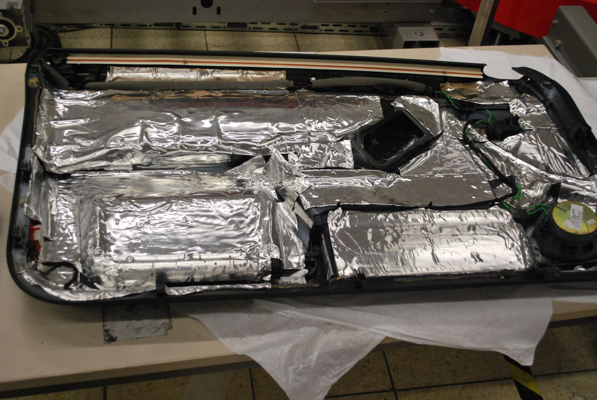

Neue Dämmung

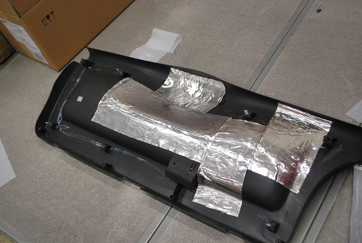

Originale Dämmung

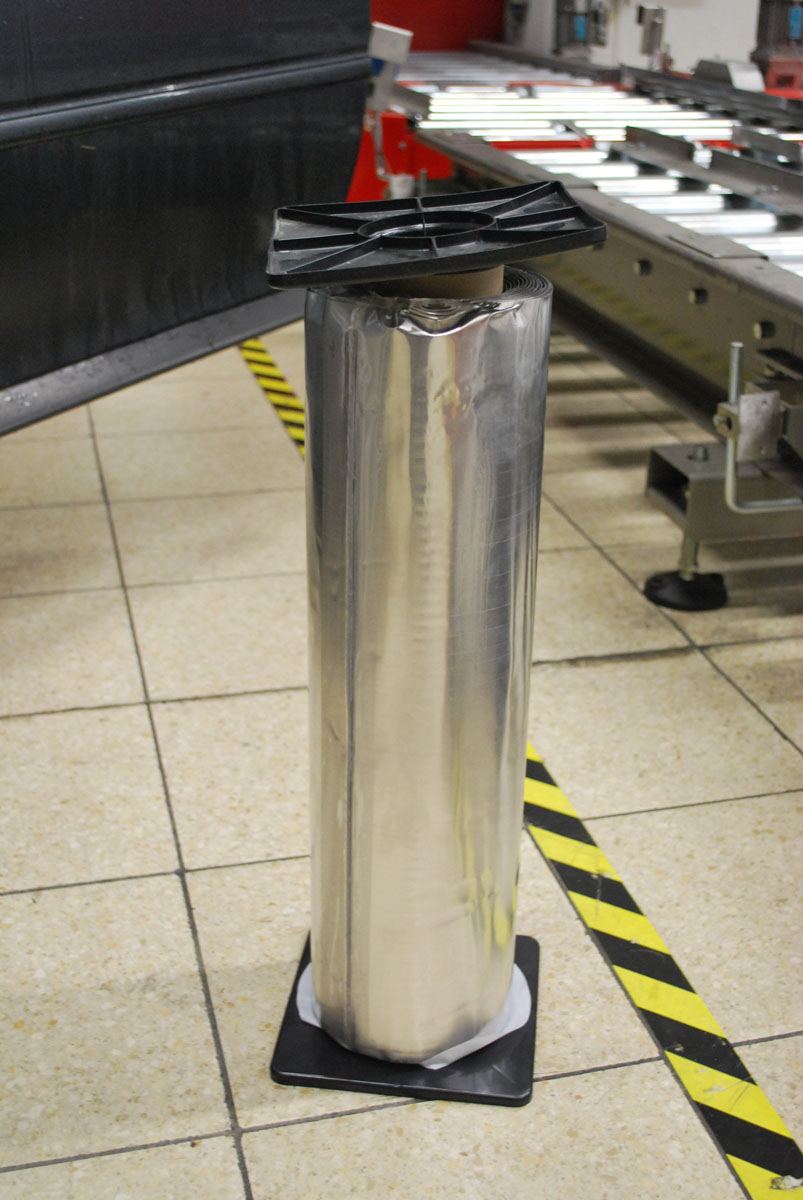

JL Audio Alubutyl

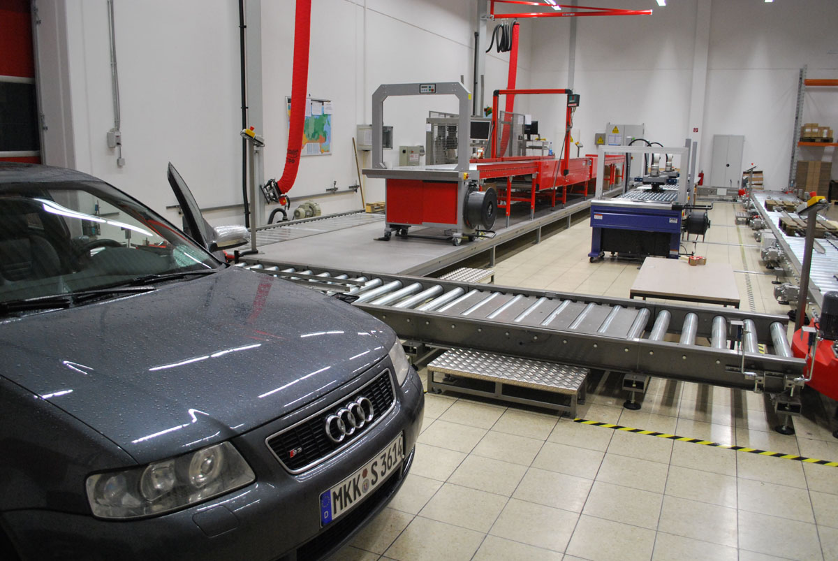

Wenn es draußen kalt ist - fährt man einfach in die Verwiegungshalle:cool:

Alubutyl hat er genommen… Für beide Türen brauchste etwa 2 - 3 m².
Jap voll fürn arsch… war bei mir genau so :dafuer:
joa also der eXacT hat das schon richtig beantwortet. Die stärke ist 2,5 mm - auf der Rolle ist 5 meter drauf. Brauch aber nur so ca. 1,5 pro Tür.
kosten: die komplette Rolle = 110,- euro
Stärke: 2,5 mm
Kosten: 5 Meter Rolle = 110 €
  • Der Unterschied ist schon merkbar. Da wackelt nichts mehr, leider hört man jetzt den ganzen scheiß hinten rappelen:mad: - naja muss dann auch noch hinten mache…ist ja 2 meter noch übrig.

Was wiegt die Türpappe jetzt? Hast gewogen?
gewogen hab es nicht, aber vom gefühl her ungefähr das 3fache vom alten gewicht.
