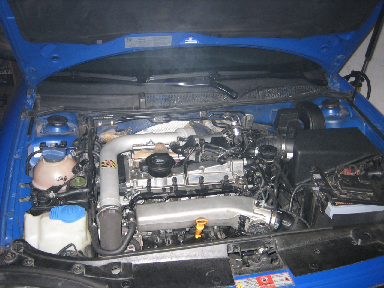

Nach ein paar Minuten Laufen war der Qualm dann weg und das Auto wieder voll fit
Zur Belohnung nach 2 Tagen Schrauben qualmte es dann gleich nach dem ersten Start wieder kräftig

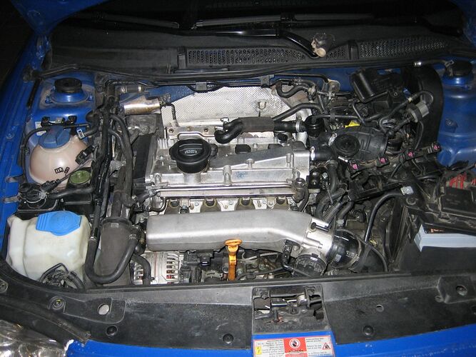

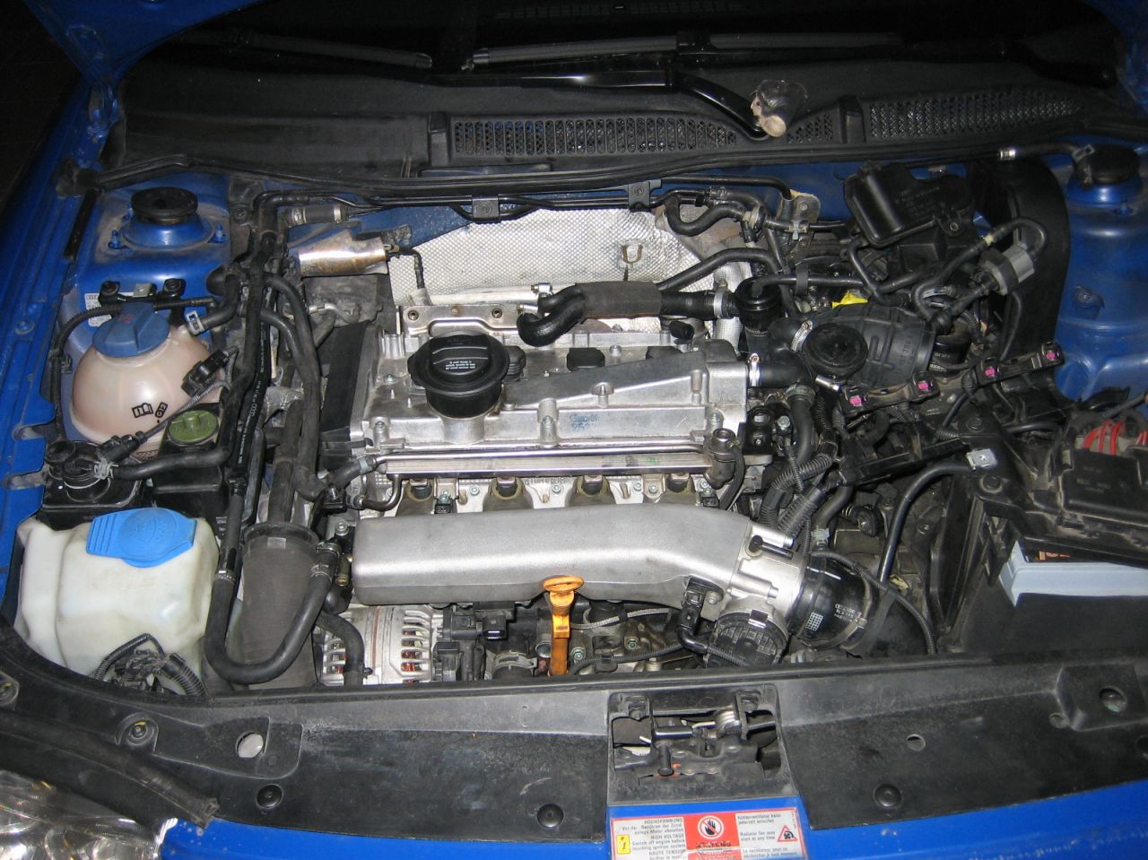

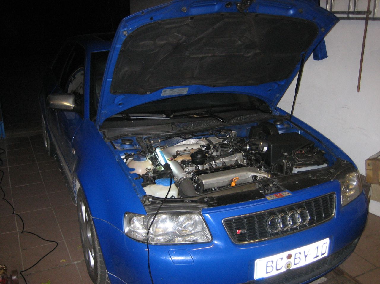

Wieder fast vollständig
schon wieder drauf

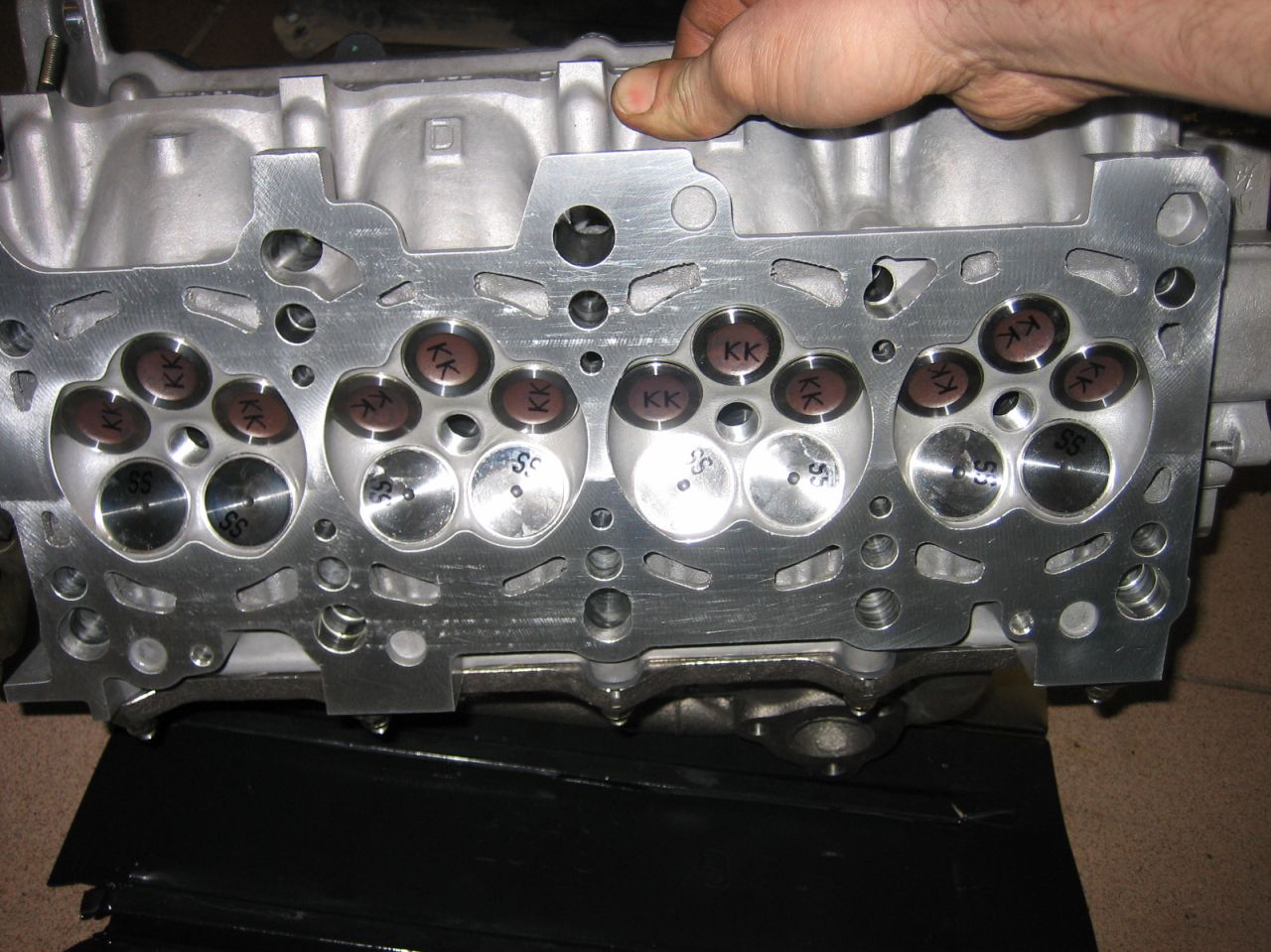

Der neue Kopf von unten
der Alte durfte dann den Neuen noch kurz sehen

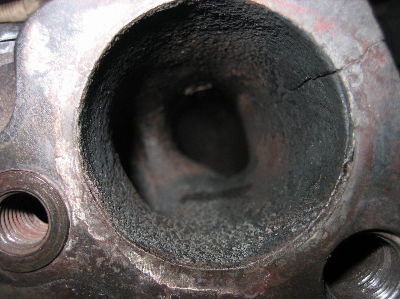

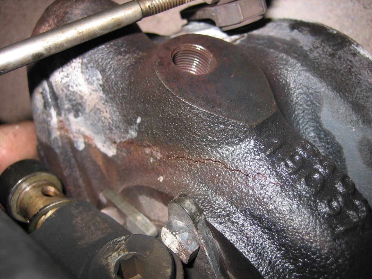

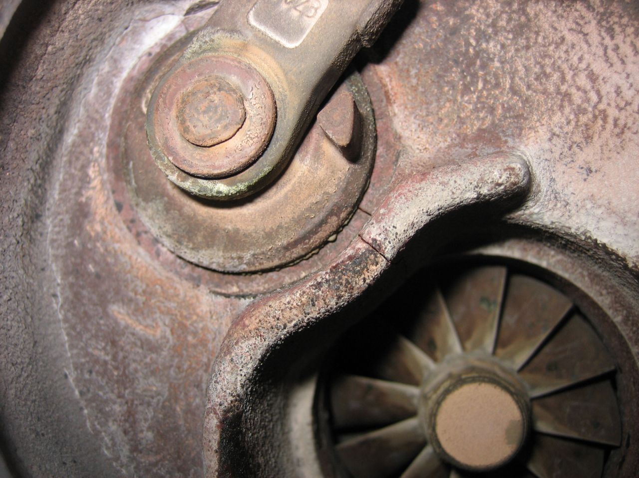

Der Riss im Abgasgehäuse des Turboladers auf der Außenseite, geht fast komplett rum…
Der Riss geht auch durch das Loch an der Wastegateklappe

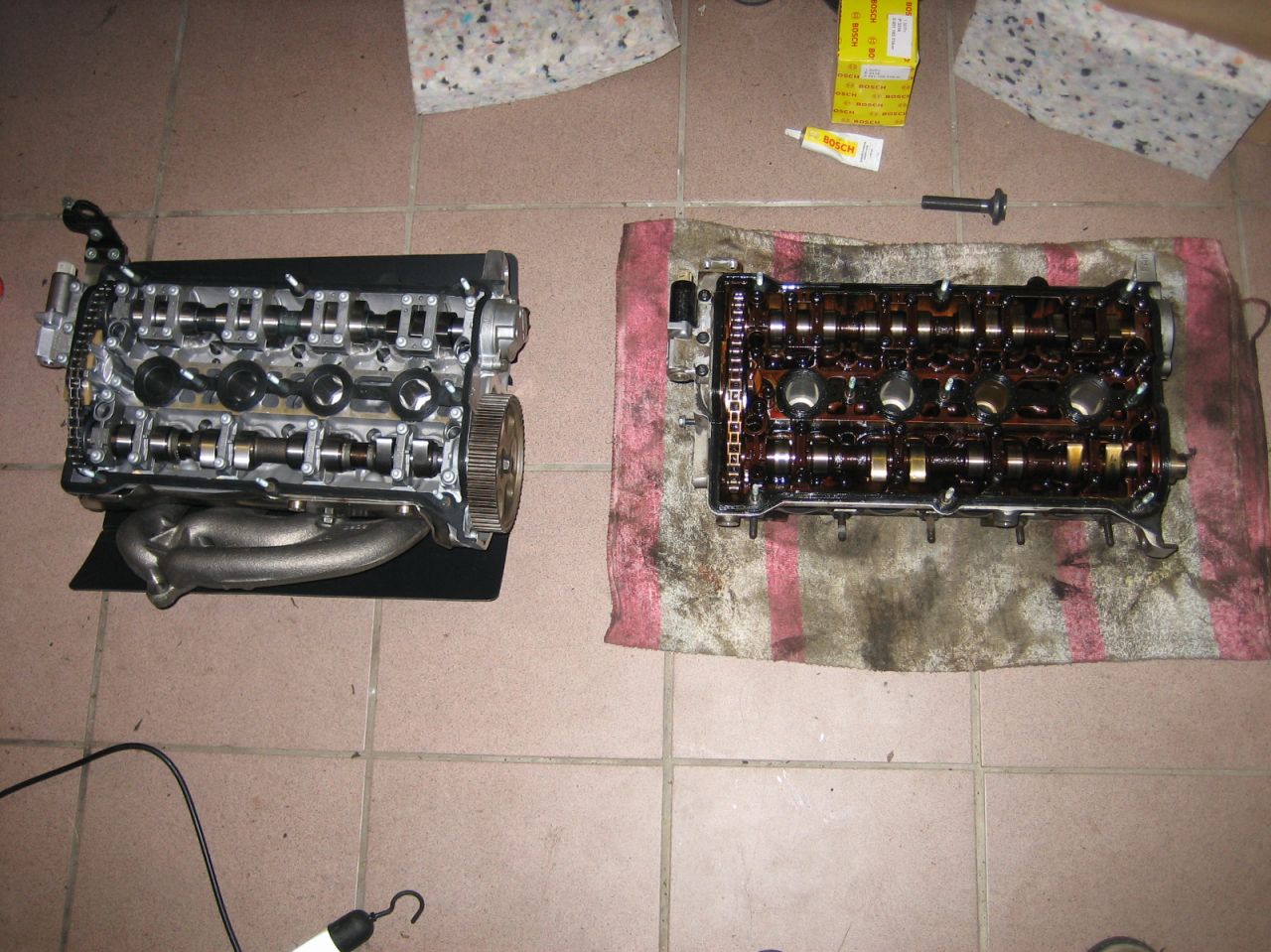

alter und neuer Kopf im Vergleich

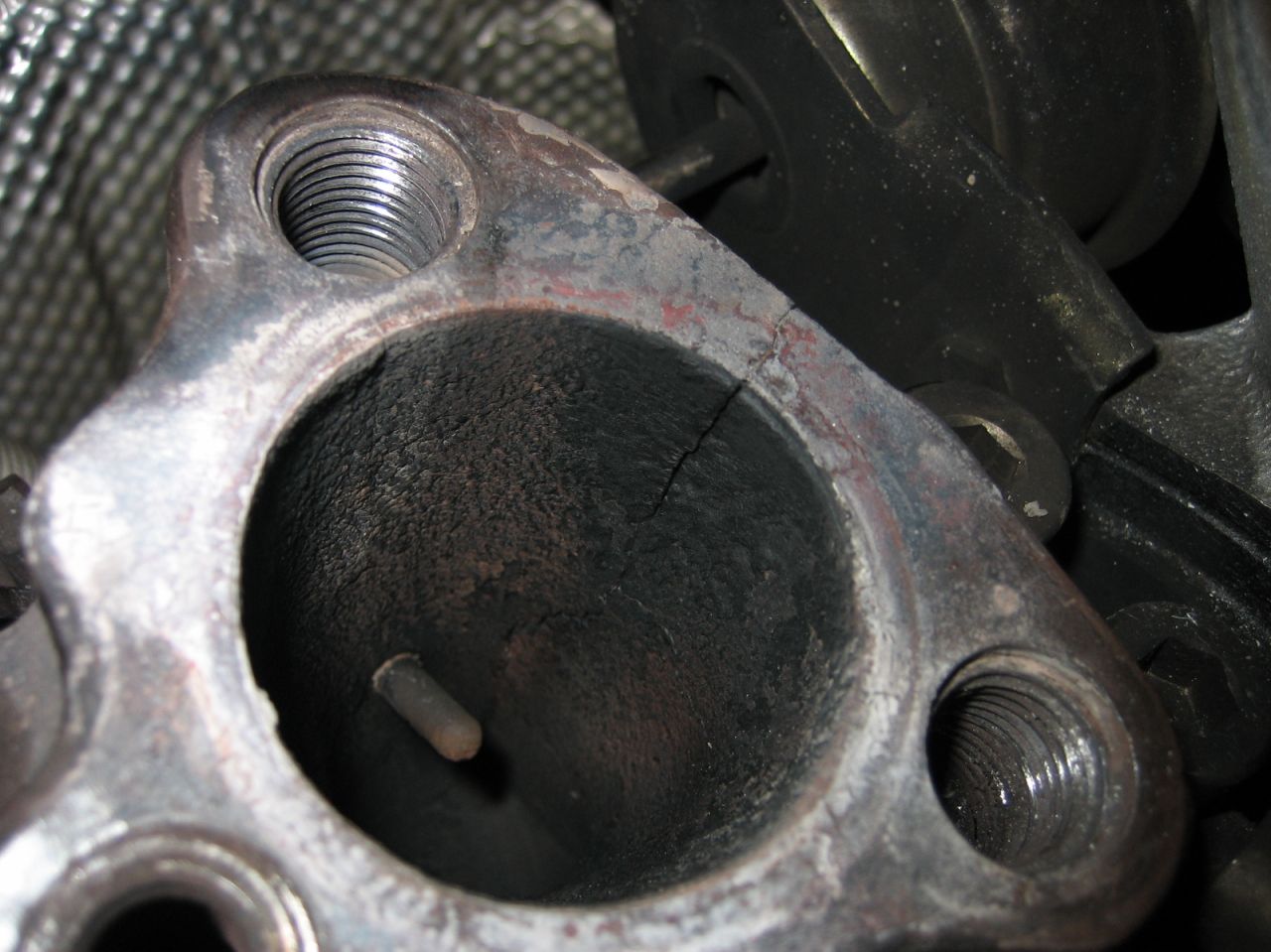

Der Riss im Abgasgehäuse des Turboladers auf der Innenseite

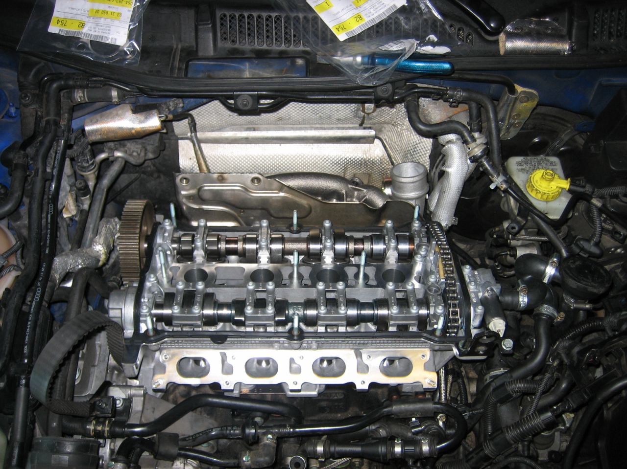

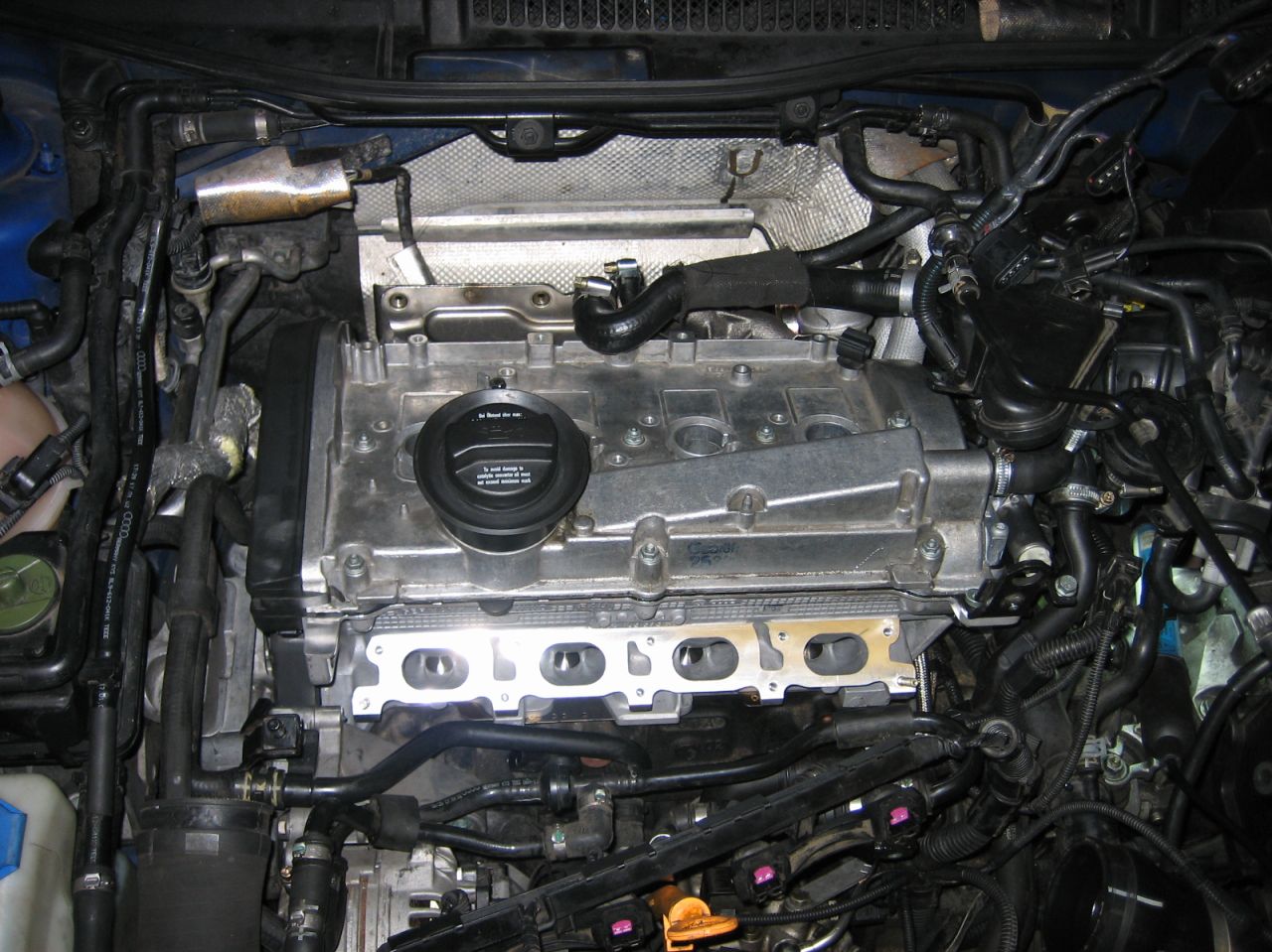

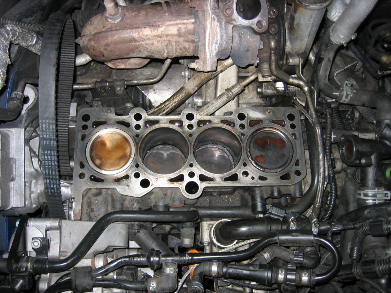

Kopf ist runter. Deutlich zu sehen, dass der 1. Zylinder gut gespült wurde. Dort war wohl der "Wassereinbruch"

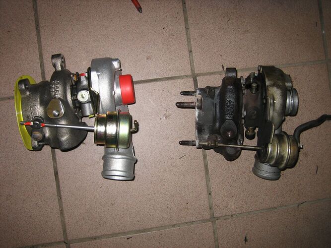

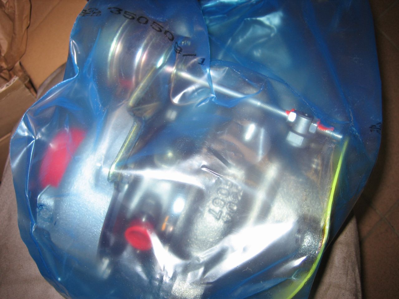

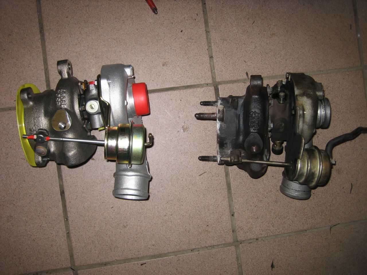

neuer Turbo im Austausch

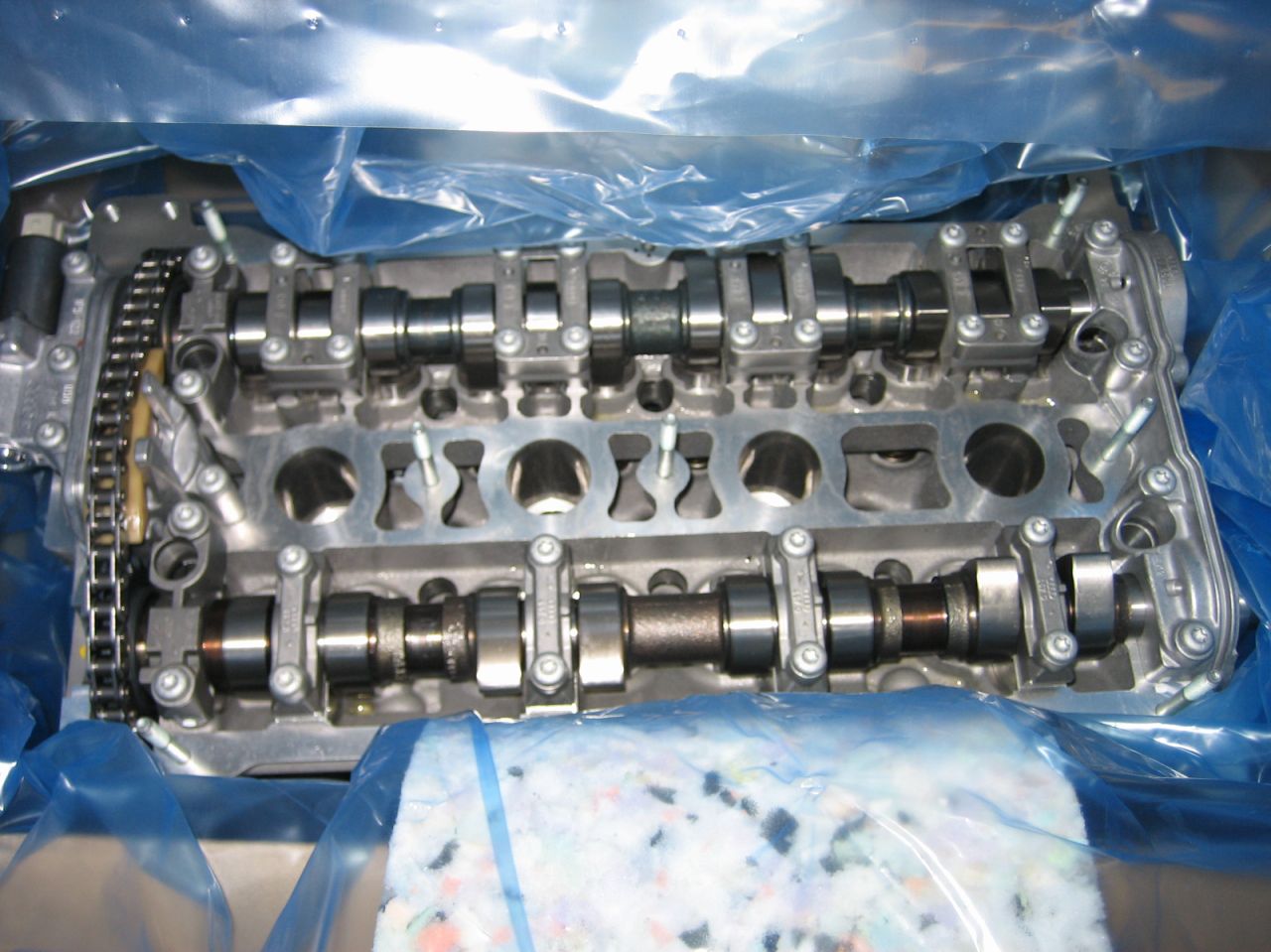

neuer Zylinderkopf im Austausch

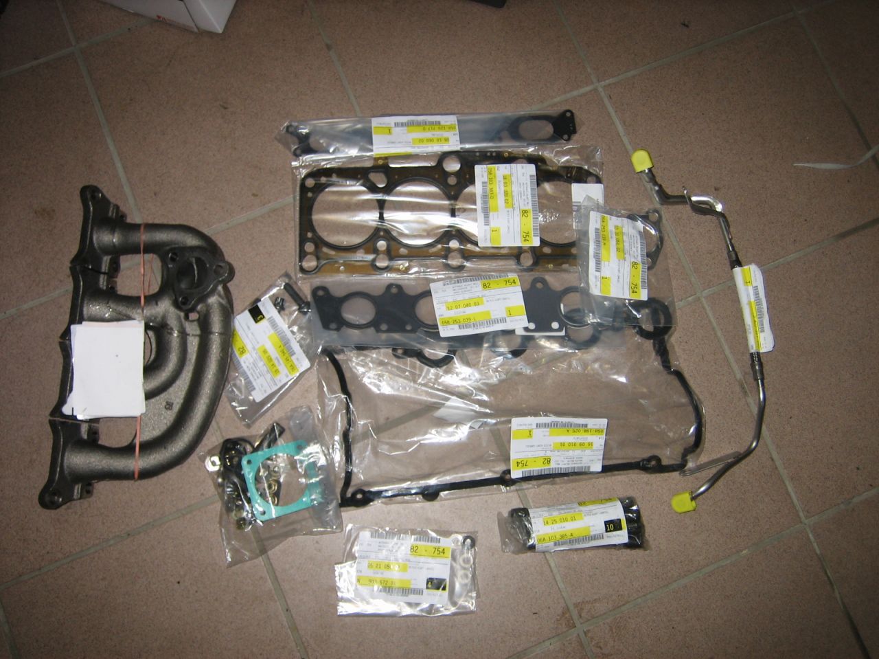

Kleinteile zur Reparatur
