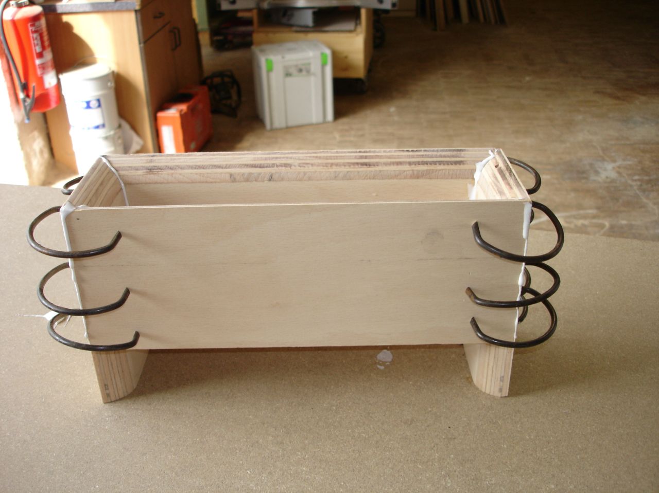

Zuviel Leim angegeben :biggrin:
Mit Kleber haste da aber nicht gespart :smiley:
Mit Absicht…damit das Ganze auch wirklich dicht wird!
Aber der überschüssige Leim wurde natürlich sofort wieder entfernt :biggrin:
Es muss so sein. :old:
HAHA … wenn das die Kammer sieht :slight_smile: alles spricht gegen die UVV :slight_smile:
So ne drecks Verbindung kriegst halt nur noch mit ner 5-Achs-CNC hin… oder halt Handarbeit r3 :slight_smile:
Frei nach dem Motto: Viel hilft viel :slight_smile: bin schon heiß drauf das Werk endlich in Action zu hören, go go go futever
Was soll denn das werden?
Tragbare Bassbox oder "eine Kiste Bier" :kicher:
Zumindest viel Mühe, weil viel Handarbeit, dass kann ich schon sehen.
Kleiner Tipp : Statt gehrungsklammern hätte ich 2 Spanngurte genommen, bekommste viel mehr druck auf die ecken :wink: und du hast den schönen nebeneffekt das du keine Dellen von den Klammern in der oberfläche hast…
Aber beim Spanngurt kann ich die Winkel an den Kanten nicht wirklich justieren, was in dem Fall wichtiger is.
Oberfläche ist an dieser Stelle egal, da später nur die Innenseite des Ports zu sehen ist und diese wurde sauber lackiert :up:

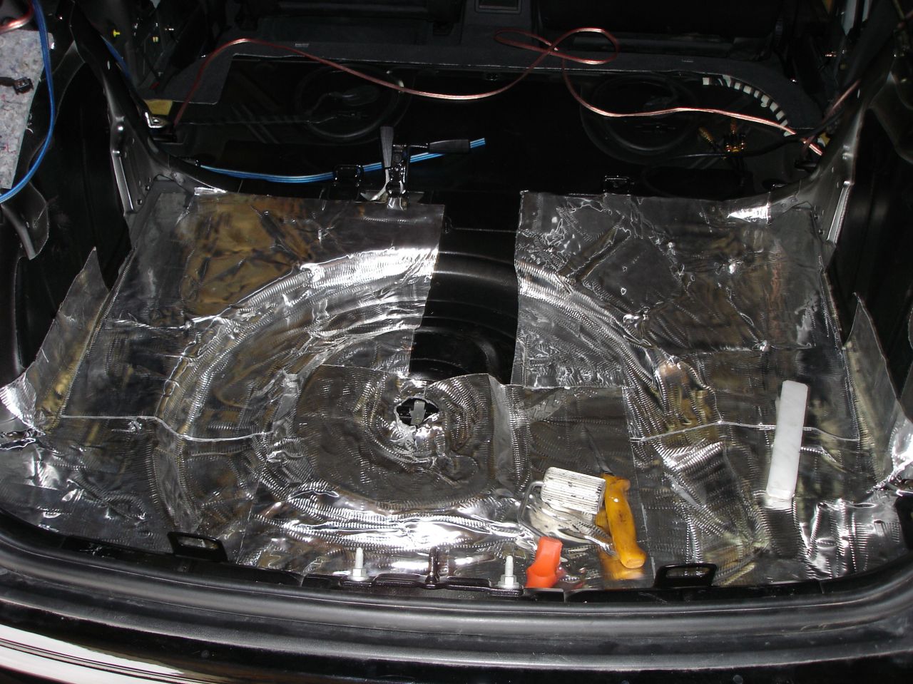

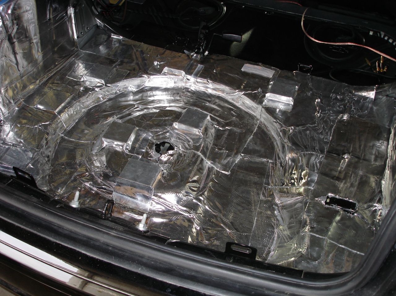

kann jm mir sagen für was dass gut ist? :smiley:
Dämmung!!??

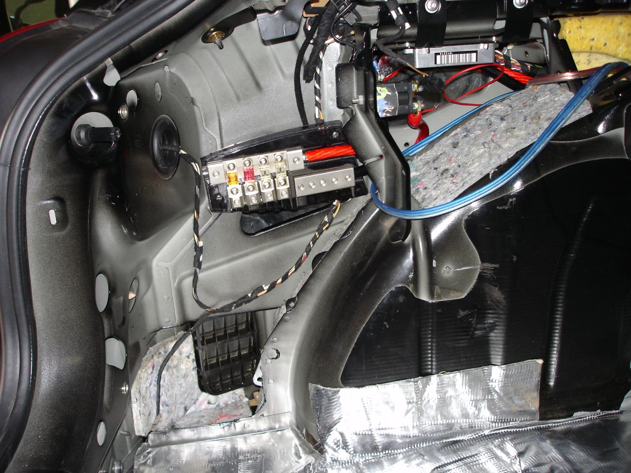

Das nenn' ich mal ne ordentliche Installation der Power-Anschlüsse!!
Ist das ein komplettes Teil wo die beiden Verteiler drauf sitzen?
Hast Du vielleicht nen Hersteller/Artikelbezeichung?
Grüße
Jop, das ein ein kompletter Sicherungsverteiler.
Der ist von Audison Connection und hat die Bezeichnung SFD 41C
Kostet zwar bisschen was, aber ist das Geld echt wert!
Auf dem Bild fehlt die Abdeckkappe noch!
