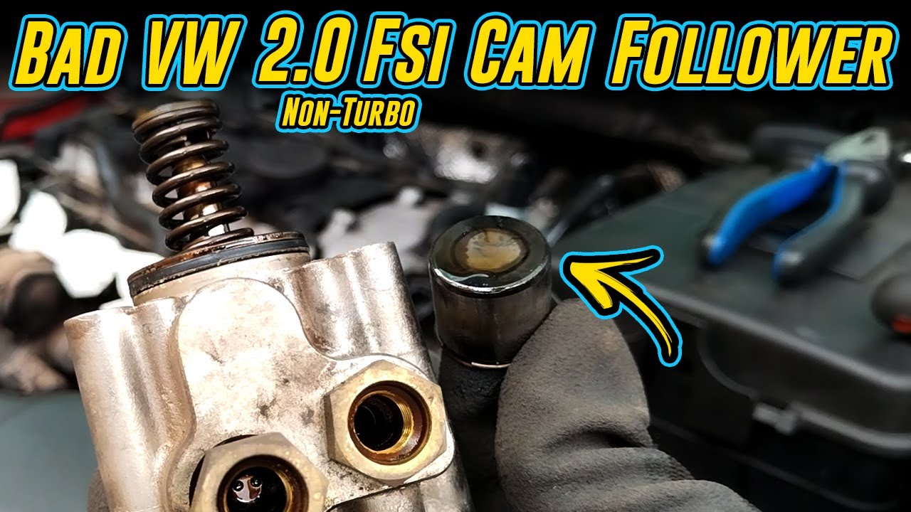

noch eine Frage, da ich durch meine Recherche noch gehört habe, dass man den Stößel der Hochdruck Pumpe alle 30TKM kontrollieren soll, und das zumindest nie gemacht wurde, seit der wagen seit 110tkm bei mir ist.
Für mich kommt hier aus der Ecke der Hochdruckpumpe auch ein unregelmäßiges klackern. Kein Vergleich zur Seite der LiMa, aber klingt das für deine bzw. eure Ohren normal?
Checken muss ich den Stößel wohl so oder so. Ohne den Ansaugtrakt zu entfernen, kommt man wahrscheinlich nicht ran, oder?
Ein Loch im Stößel hätte ich wahrscheinlich schon gemerkt, oder?
