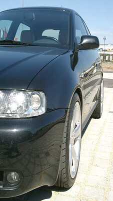

So sehen 8J Et35 an der VA mit 45mm Tieferlegung aus. Siehe Anhang.
Raoul

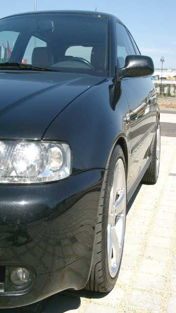

hier ne
8j x 18 et35 225/40
auf dem bild sind rund um 8er scheiben montiert - aber wegen tüv und schleifen hab ich vorne 5er mit zentrierung montiert…
ergibt
VA ET30
HA ET27
mfg
cyber
