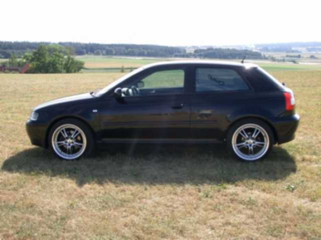

hab auf meinem A3 auch 18 Zöller (AEZ Ares 8,5x18, 225/40) mit dem Sportfahrwerk von Audi. Man kanns schon sehen aber a bisserle tiefer wär schon cool. Hab schon an Federn gedacht aber da leiden die Dämpfer. Nun bin ich am überlegen, mir ein Gewindefahrwerk (KW,FK o.ä.) reinzubauen. Soll vorne nur ca. 4cm und hinten ca. 3cm tiefer werden. Hoffe nun auch, dass es vom Platz ausreicht. Hoffe jemand hats schon gemacht und kann darüber ein paar Infos reinstellen. Will nämlich meine Radkästen auf keinen Fall ziehen.
MFG, Schaumi
Habe auch 18er drauf und bei mir hats der liebe GTÜ so eingetragen…weiss ja nicht wie die bei dir so drauf sind, aber bei unserem kriegst du glaub ich alles eingetragen!
Und ja, ich habe vorne relativ weit ausstehende Räder…hinten gehts!
