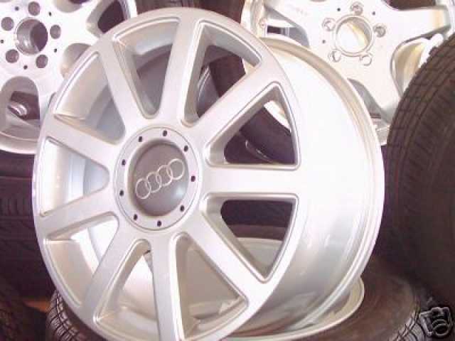

Hallo Zusammen,
erstmal vielen Dank für die zahlreichen Antworten! Hier ist die Felge, die ich gedenke zu kaufen (nur zur Sicherheit). Dafür wollte ich ursprünglich einen 225/40ZR 18 verwenden. Eigentlich hast du mich aber überzeugt! Ein 235iger würde natürlich die Felge schonen! Und mit dem Tacho gibt es keine übermäßigen scherereien?
Gruss
markus
Hier noch eine RS-Felge. Das ist aber eine 7,5/18". Da würde ich eher die 225/40 verwenden. Was meint ihr? Sieht der Wagen dann nicht „Hochbeinig“ aus?
Die ET musst du allerdings auch berücksichtigen, habe gesehen die Felge hat ET38. Falls du jetzt mal auf die Idee kommst was am Fahrwerk zu machen (was wahrscheinlich ist)… Die stehen ja schon weit raus…

@mcw
zu deinem ersten bild:
die gibt es für den 8p als original audi felge nicht in 18".
die vom a4 kriegst du mit einzelabnahme ohne tieferlegung ohne probleme eingetrage, sowohl mit der 225/40 als auch mit der 235/40 bereifung.
