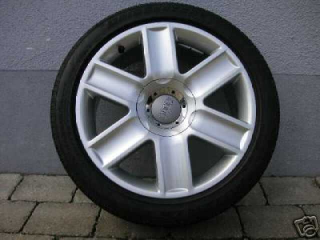

hab mal ne frage zu tt felgen:
würde gern auf die 17 " TT felgen (siehe bild), momentane bereifung 225/45, reifen mit der geringerer größte montieren (z.B. 205 oder 215). ist das grundsätzlich möglich? vielen dank für euere tipps!

Wenn die Felgen 7 oder 7,5 Zoll breit sind, kannste mit Sicherheit auch 215er drauf machen… 205er gehen glaub nur auf die 7x17 drauf… wie beim A2 S-Line.
Ich hab auf meinen TT-Felgen die Größe 215/45 R17 91 Y XL drauf (wobei XL nicht sein muss… XL - extra load).

check aber mal deine eintragung… ich hab auch 17 zoll tt-felgen, allerdings hat der prüfer auch gleich die erlaubte reifengrösse eingetragen (die waren halt schon drauf) d.h. ich DARF nur 225/45/r17 draufziehen… d.h. wenn ich/du? eine andere grösse draufmachen wollen, muss das wieder vom tüv abgesegnet werden…

225/45/17 ist ne Standard Reifengröße die sind oft günstiger als 215 bzw 205er für 17"
Und vor allem kannst beim 96kW TDI eh alles was du an Traktion kriegen kannst gebrauchen… :wink:
EDIT: ich hatte auf meinem alten Auto 205/40/17 auf 8x17Felgen also gehen die wohl auf 7 oder 7,5er auch leicht drauf…
