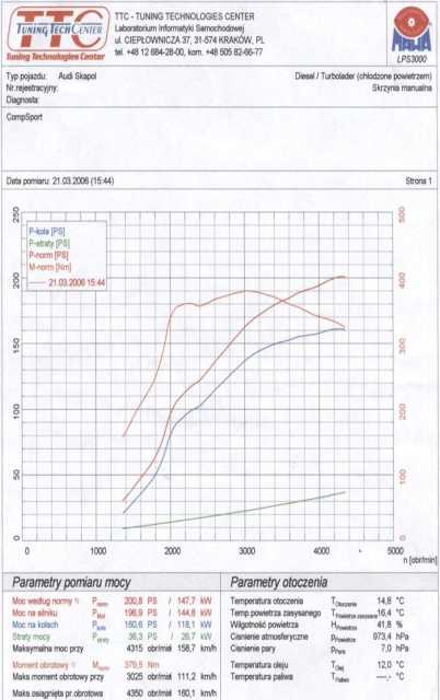

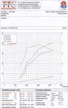

Frage kommt von einem Bekannten:
Kennt jemand das Phenomen dass der 1.9 TDI ASZ
beim Tunning nicht die Werte erreicht die er erreichen soll???
Gemacht wurde u.a.:
-IC ARL
-big turbo
-„3“ Auspuff
  • Software by CompSport
Laut Messung 200 PS (siehe Bild unten)
Ich nehme jetzt den Motor und tue ihn in ein Golf oder Leon auch ASZ und die haben 220 PS - oder andersrum 220 PS vom Golf ASZ in A3 ASZ und es sind nur 200 PS.
Auf jeder Etappe des Tunings gibt es 10 % weniger Kraft im Vergleich wenn ich das gleiche Tuning bei einem anderen Auto machen würde.
Wir können nicht feststellen woran es liegt in allen anderen Modelen mit ASZ Motor gibt es das nicht nur bei A3.
