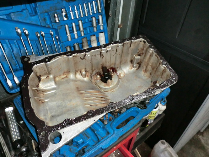

Hier die Ölwanne die total verschlammt sein sollte, sie ist nur AUSGESPÜLT.
Hingegen sieht man gut was eine Flächendichtung sein sollte, und auf keinen fall so wie es der laie tut. Wurst legen und platt quetschen lassen. Lieber auf den finger, drauf reiben, dünn, reicht ! Dicht :slight_smile:

Also selbst bei meinem Längsmotor kann ich die Ölverschlammung nach 230tkm nicht bestätigen, wie man sieht muss man die wanne nur ausspülen und sie ist wieder wie neu… Alles gerede also, und rein von der Behandlung des Motors abhängig, und vom regelmäßigen Ölwechsel !
