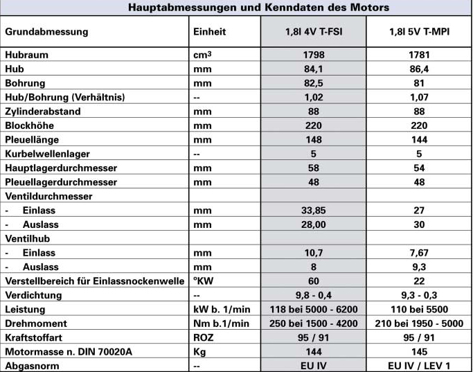

Hier noch ein Vergleich zwischen den beiden Motoren.
Raoul
Denke auch dass der neue Motor überlegen ist. Ist ja aber auch kein Wunder…sind ja immerhin einige Jahre mehr Motorenentwicklung.
