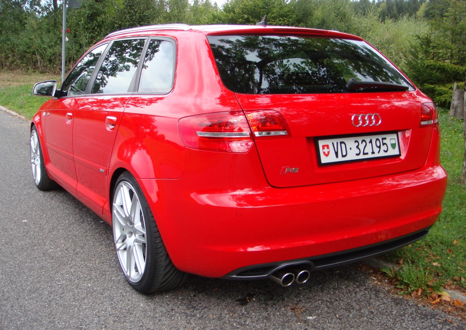

wer hat das gesattelt ? wie viel würden 2 armlehnen kosten?
bis auf das logo an der seite ist der TOP :dafuer:
Sind Original Audi-Teile von www.bks-tuning.com
Frag doch dort mal ob es das auch für den 2-türer gibt.
Die Logos sind da damit meine Bilder komentiert werden … :wink:
dann hätte ich es aber wenigstens unter die Blinker oder so gepackt :fuchs:

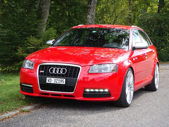

Sehr sehr lecker. Hast du schon einmal an Optikpaket schwarz gedacht? Würde ihm sicherlich auch gut stehen!
Kühlegitter und Nummernschild-Platte sind schon schwarz.
Einen schwarzen Kühlergrill-Rahmen hätte ich sogar noch auf Lager. Vieleicht kommt der irgendwann mal drauf. VIELEICHT?
Schwarze Dekorblenden an den Türgriffen, schwarze Dachreling und Spiegelkappen wieder in rot? NEIN!
Schwarze Felgen und schwarzes Dach NIEMALS!
Mir gefällt er wie er jetzt ist, aber das ist meine ganz persönliche Ansicht.

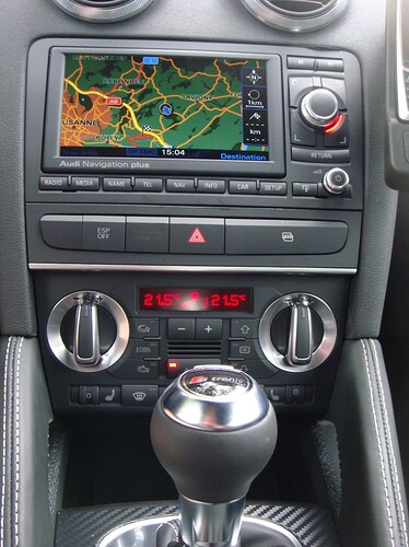

Cool :slight_smile: das Handy passt nur überhaupt und garnicht…
Was glaubst du denn? Gefällt mir natürlich auch nicht, aber seit ich ein BT-Modul der neuen Generation drinn habe, lässt es sich endlich vom RNS-E aus bedienen. Ist schon mal positiv.
Nun könnte z.B. auf ein I-Phone G4 gewechselt weden. Die Halterung dazu ist schon da.
Wenn du mal in mein Profil schaust, dann findest du ganz unten, unter Projekten noch eine Verlegung des Handy’s in die Mittelarmlehne.
Ja und dann müsste ja "nur" noch die ganze Armaturen-tafel ersetzt werden, weil nach dem entfernen der Telefonkonsole ein unschönes Loch zurück bleibt. Bin auf der Suche !
Ein antikes Handy ist immer noch schöner als ein loch in der Armaturentafel …

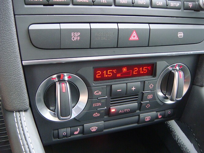

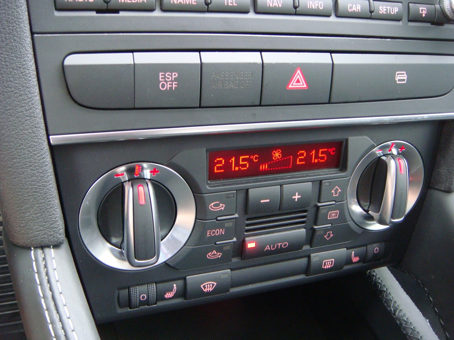

mal ne Frage, was kostet der Umbau der Schalterleiste?
Bzw. wie ist da eigentlich die genaue Bezeichnung dafür?
Sieht echt klasse aus !
sorry fürs doppeltfragen , aber woher bekommt man die Temp. Versteller ohne Bedienteil? Weil das sieht mir ja noch nach Vorfaceliftmodell aus oder?
Zum Umbau der Schalterleiste: Am Besten mit Einzelteilen, denn die Bestückung kan ja unterschidlich sein. Hier mal mein Beispiel:
(Alle Preise unverbindlich und ohne MWSt)
BLENDE FUER MITTELKONSOLE
Artnr.: 8P0863321F6PS 7,75 €
ABD KAPPE
Artnr.: 8P0886197A4PK 1,25 €
ESP SCHALTER
Artnr.: 8P0927134D5PR 11,34 €
AIRBAG KONTRLEUCHTE
Artnr.: 8P0919234B5PR 12,08 €
WARNLICHT SCHALTER
Artnr.: 8P0941509D5PR 17,27 €
ABLAGEFACH
Artnr.: 8P0941561J5PR 30,70 €
Der Umbau selbst ist leicht zu machen es muss nur
ein kleines Stück kunststoff in der bestehenden Halterung weggeschnitten werden damit der neue
Warnlicht-Schalter passt. Ansonsten nur umstecken.
Nun noch zum Klima-Bedienteil.
Du hast es richtig gesehen es ist noch das alte.
Ich habe es wie schon viele vor mir, versucht ein neues
einzubauen und musste auch feststellen, dass es nicht
kompatibel ist.
So bleibt nur eines: Die Knöpfe von einem defekten
neuen entnehmen und ins alte einbauen.
Es bestehen schon entsprechende Anleitungen.

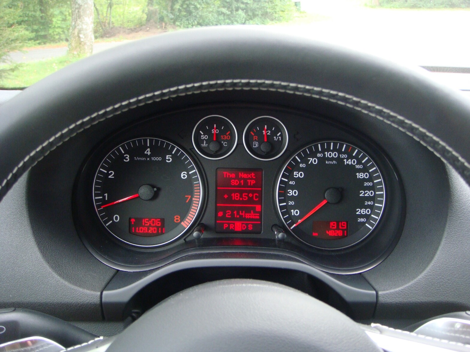

21,4 l Durchschnittsverbrauch Respekt :slight_smile:
Die Anzeige war kurz zuvor zurückgesetzt und dann im Stand gelaufen … , aber auch der "normale" Verbrauch ist wegen der zu kurzen Achsübersetzung viel zu hoch.
U-max = V-max im höchsten Gang mag zu einem reinrassigen Sportwagen passen, ist aber für ein normales Strassenfahrzeug total daneben.
