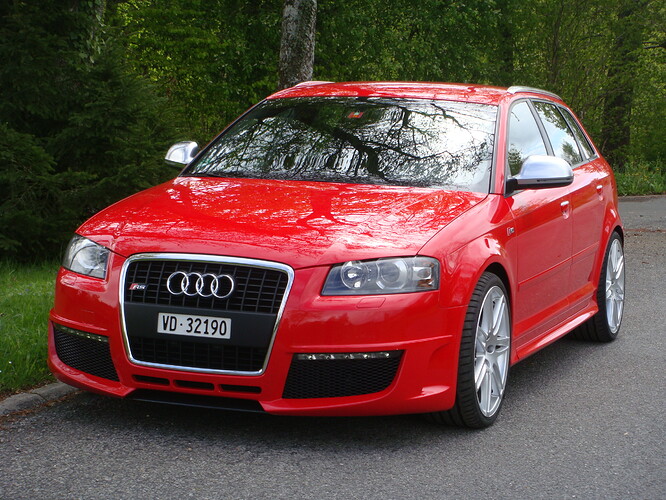

Sieht klasse aus…

Sieht geil aus mit dem Bremsenumbau :smile:

Schöner Wagen ! :dafuer:
Hast Dir viel Arbeit gemacht, steht gut da und sieht TOP aus !!
