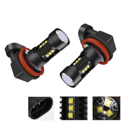

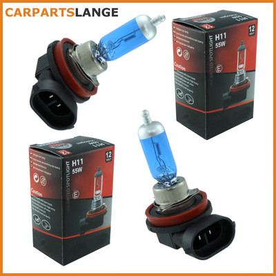

z.B. H11 Glüher:
H11 LED:
Letztere hab ich bei mir im A4.
Sollten aber auch problemlos beim A3 passen.
Suche einfach mal mit den Begriffen: Audi A3 8P H11 LED CAN oder Audi A3 8P H11 CAN.
Die gibts in allen möglichen Varianten.

Der 1. Link beinhaltet nur eine Birne.
Hier ein Link zu 2 Birnen fast zum gleichen Preis.
Und angeblich mit E-Prüfzeichen…
Hab mir jetzt mal die Bestellt die du hast also die Leds mal schauen
