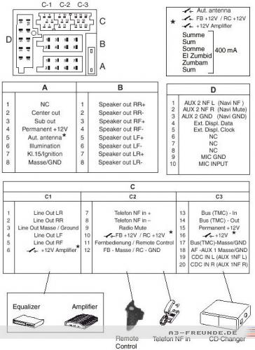

Anschluss analog zum woody, allerdings ist Telefon Mute jetzt im Block C2 anzuschließen
0018705_b.jpg|200x
Neu: Jetzt in AUDI-bunt gg

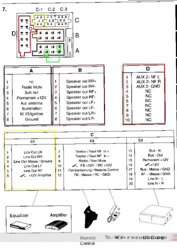

Bei meinem A3 handelt es sich um ein Faceliftmodell Bj. 05/2001 mit Teilaktivsystem.
Um das woodstock in den A3 einzubauen kann man alle originalen Stecker übernehmen, mal abgesehen von dem Stromstecker (schwarz, Block A), hier muss Pin 4 mit 7 getauscht werden.
Nochmal zu Erläuterung:
b schwarz - Block A /b -> Strom, Telefon-Mute
b braun - Block B /b -> Lautsprecher (vorne)
b gelb - Block C-1 /b -> (Teil)-Aktivsystem
b rot - Block D /b -> müsste Diagnose sein
