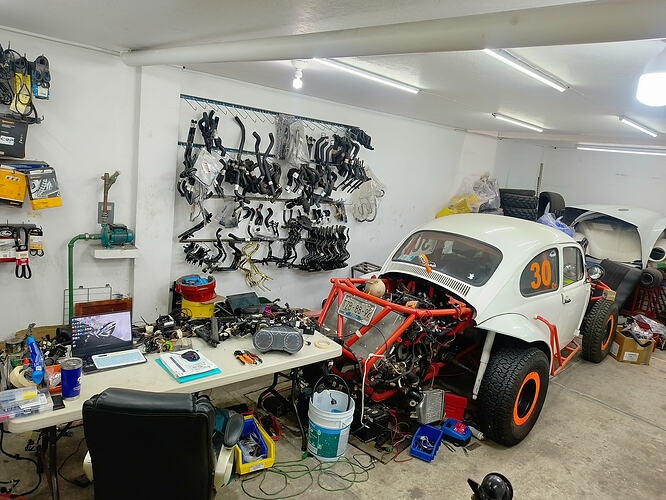

Derzeit lebe ich in Mexico und realisiere dort für ein Freund ein Käferumbau mit einem Audi A3 2L TFSI Motor (BWA). Zu Meiner Person ich bin studierter Fahrzeugtechniker und habe Jahre im Prototypenbau und Rennsport gearbeitet.
Da am Spenderfahrzeug einige Probleme im Kabelbaum existierten habe ich zuerst mit einem Test aufbau angefangen.
Nun zum eigentlichen Problem, wenn ich die Daten mit VCDS auslese bekkomme ich vom Steuergerät die Meldung das die Drosselklappe nicht adaptiert werden kann. Außerdem ist die Anpassung der Drallklappen auch nicht möglich. ich habe beider Komponenten ausgebaut und einzeln getestet, das heißt Motor extern angesteuert (ohne Pulsmodulierung) und Sensoren mit einer Externen 5V Stromquelle und einem Mutlimeter (hab leider kein Oszi) getestet.
Beide Komponenten Bewegen sich wenn ich die Zündung anschalte.
Kabel sind auch OK
Hat jemand noch eine Idee wie ich testen kann ob das Steuergerät defekt ist oder das Problem wo anders liegt?

Danke dir für den Tip. Klar kann ich die Temperatur in meinem Testaufbau Simulieren.
BTW. ich hatte die Drosselklappe in einem Test Golf (mit selben Motor) getestet und dort funktionierte es sofort, aber der Motor war noch warm.
