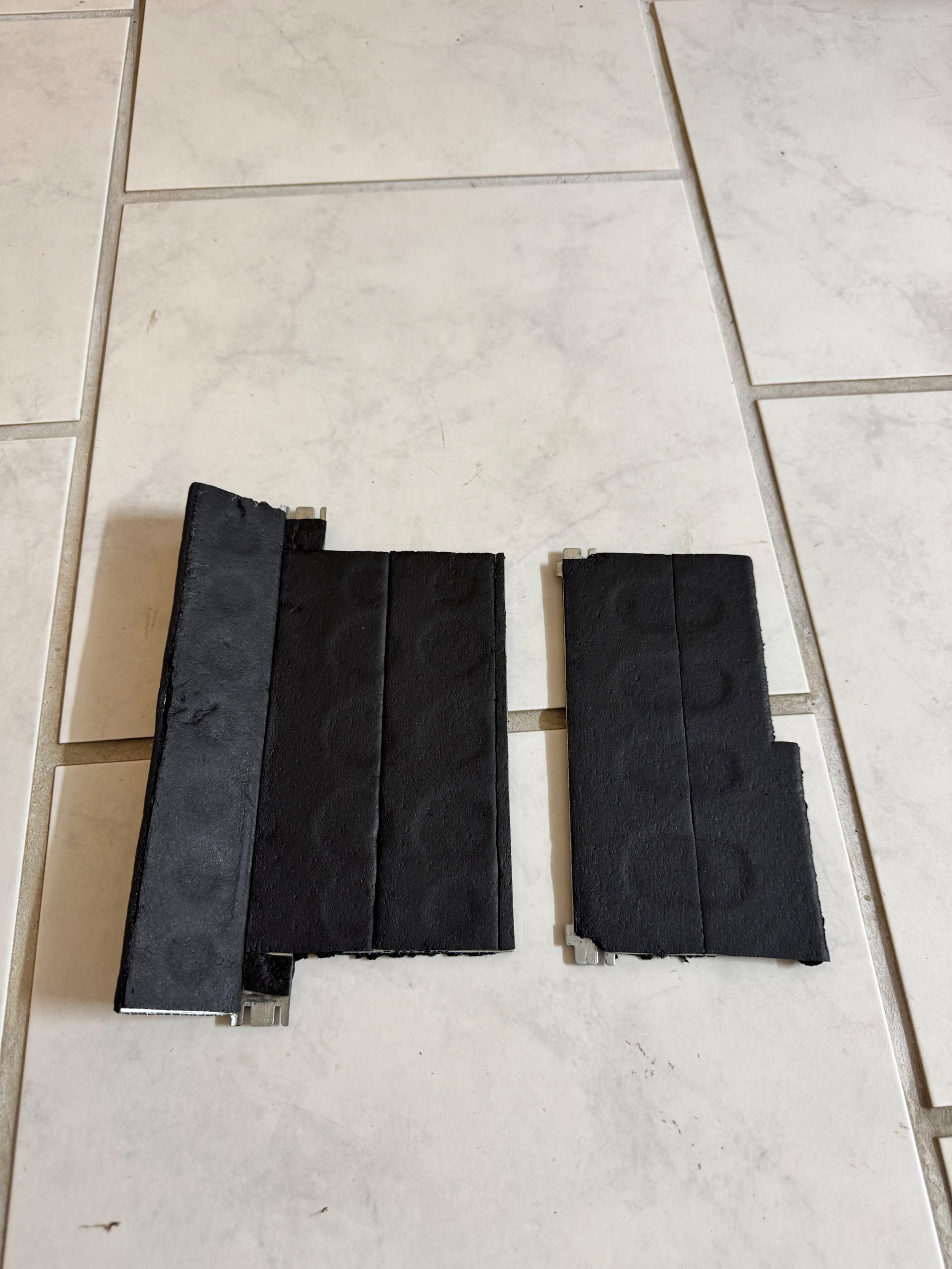

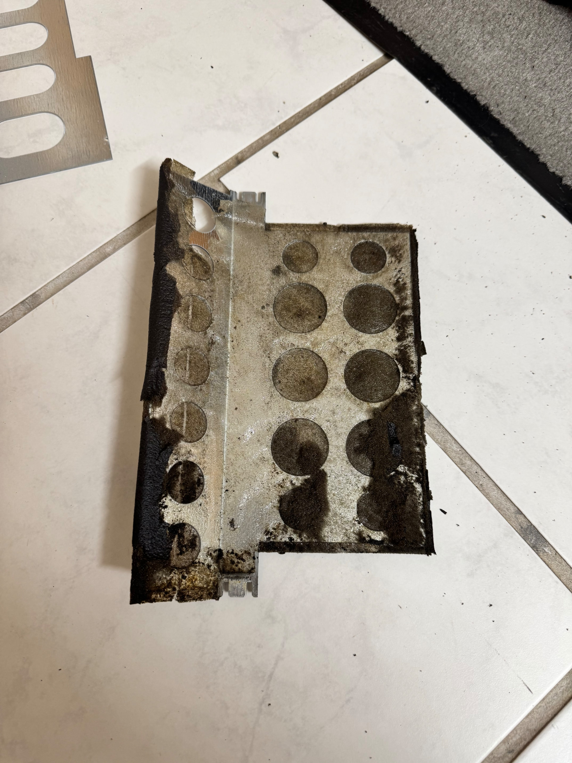

Das was da aus den Düsen kommt stammt von den beiden Klappen hier im Bild. Um das Problem ein für alle Mal zu lösen bleibt Heizung ausbauen, beide Klappen reinigen und neu bekleben.

Es war auch keine schöne Arbeit. Hab das ganze auch nur wegen defektem Wärmetauscher gemacht. Problem ist halt das wenn alles von den Klappen ab ist funktioniert deine Heizung nicht mehr richtig weil die Luft einfach durch die Klappen strömt. Solange das kein Problem ist würde ich das ganze vernachlässigen.
