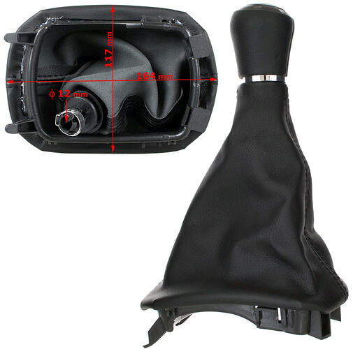

Moin, wollte mir einen neuen Schaltknauf zulegen, da mein jetziger ziemlich abgeranzt ist. Ich brauche einen mit 23mm Loch wegen VFL und dieser komischen langen Plastikhalterung hinten.
Ich habe mir, ohne darauf zu achten einen Schaltknauf bestellt, der diese kleinen clips an den Seiten hat, aber dieser passt nicht. Ich denke weil der Chromring fehlt, den es ja ab Facelift um den Schaltsack gibt. Ich finde online allerdings nur den mit seitlichen clips mit 23mm Loch. Es gibt auch vereinzelt welche mit richtiger Halterung, allerdings dann mit dem FL Loch also 12mm.
Ich bin ein bisschen verwirrt um ehrlich zu sein. Hat eventuell jemand eine Teilenummer?
Bei dem beigefĂĽgten Bild stimmt die Halterung unten, aber das Loch ist zu klein.
Ich hab seiner Zeit meinen 8L-VFL-Schaltknauf auf S3-8P umgebaut und einfach den bestehenden Rahmen aus dem A3 übernommen. Wenn ich mich richtig erinnere ist der Schaltsack am Rahmen verklebt und zusätzlich mit einigen Metallklammern fixiert. Die Metallklammern kann man lösen und den Schaltsack dann vorsichtig vom Rahmen trennen.

Ok danke. Ich werde mal gucken, ob ich den Sack von dem Rahmen gefummelt kriege. Ist nach 30 Jahren wahrscheinlich schon eins geworden​:joy: Den Umbau auf 8P schaltknauf werde ich mal im Hinterkopf behalten!
…oder fällt von alleine ab. :joy:
