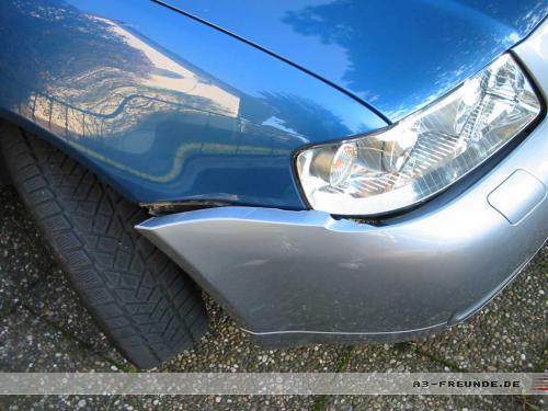

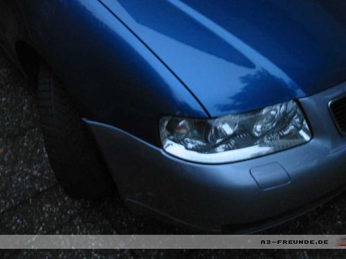

so langsam fängts an zu passen

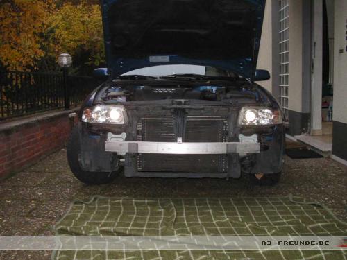

Die erste Probemontage

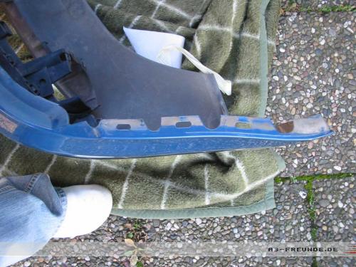

Die Ausschnitte für das Führungsprofil fehlen bei der S3 Stoßstange (habe sie mittels mit „dremel“ hineingefräst)
0003348_b.jpg|200x
Das Problem beim Umbau auf S3 Front beim facelift ist dass die Originale A3 stoßstange Ausschitte für
die führungsprofile hat!
