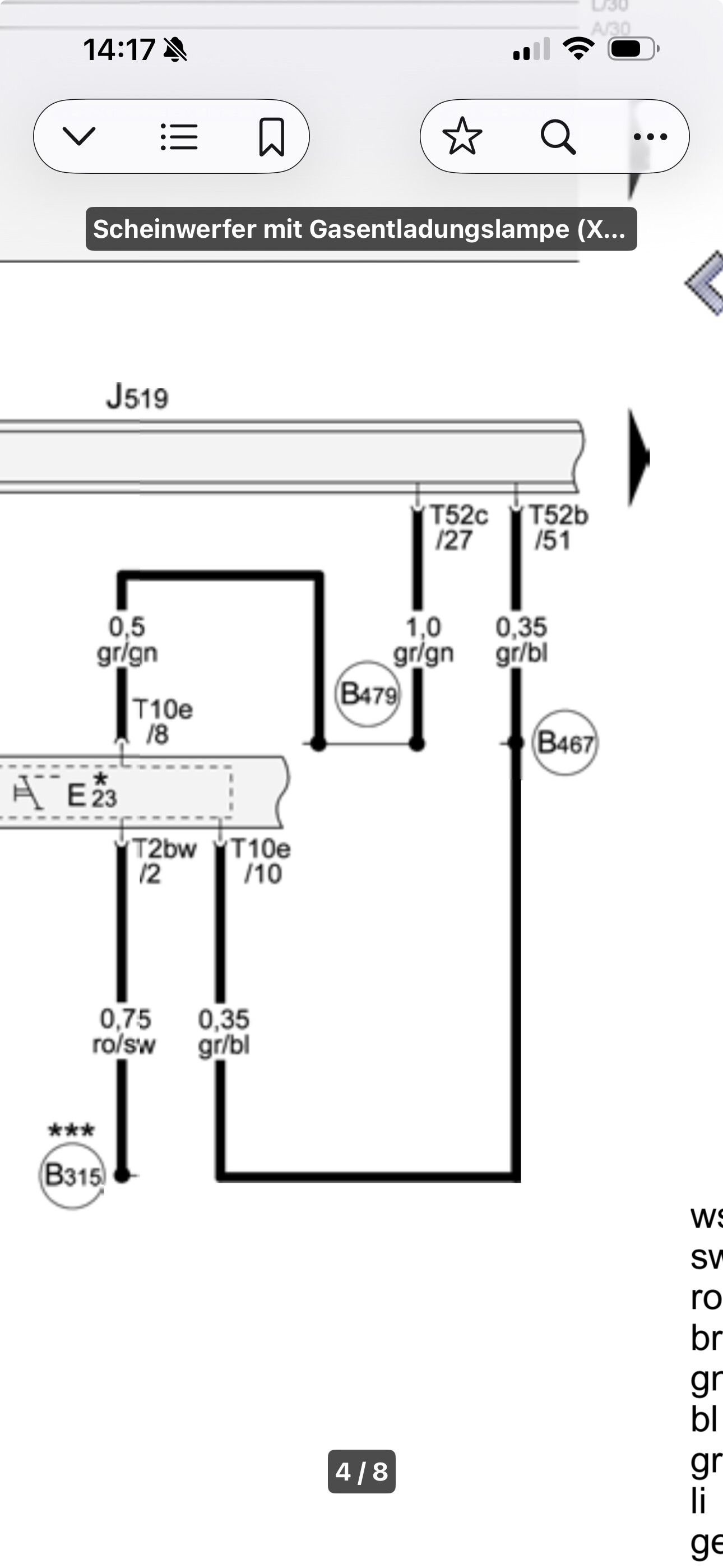

Ab 2008 wurden ja Bordnetztsteuergerät und Komfortmodul zu einem im BCM ( Body Control Modul vereint) die Pins die meiner Anleitung k-technic dabei sind passen nicht , laut Schaltplan sind die Nebeler jeweils auf PIN25 in zwei 52 poligen Stecker aufgepint , wo das Kabel aus dem Schalter hinkommt erschließt sich mir nicht eindeutig . Wer hat nen Plan für ab Facelift 2008 und weiß auch welche Byte ich umcodieren muss ,

E23 ist der Schalter j519 ist das bcm
Ich habe aber Halogen und keine Xenon und auch hier ist der Kombischalter komplett und nicht in einzelnen Funktionen auf geführt , das Grau/grüne ist Schalter Beleuchtung ? Und das Grau/Blaue die SchaltfunktionnNSW? Weil es wird immer von Pin 5 um Lichtschalter gesprochen …..
