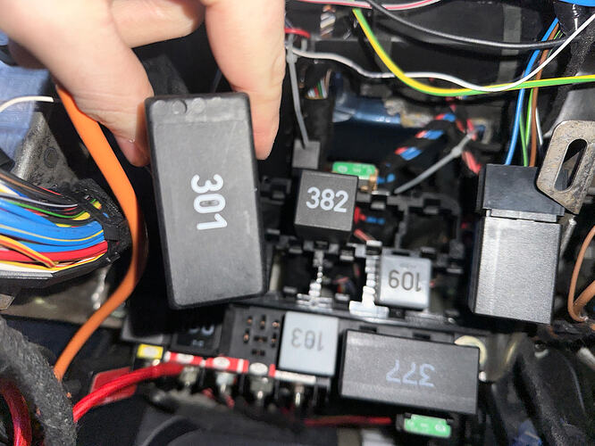

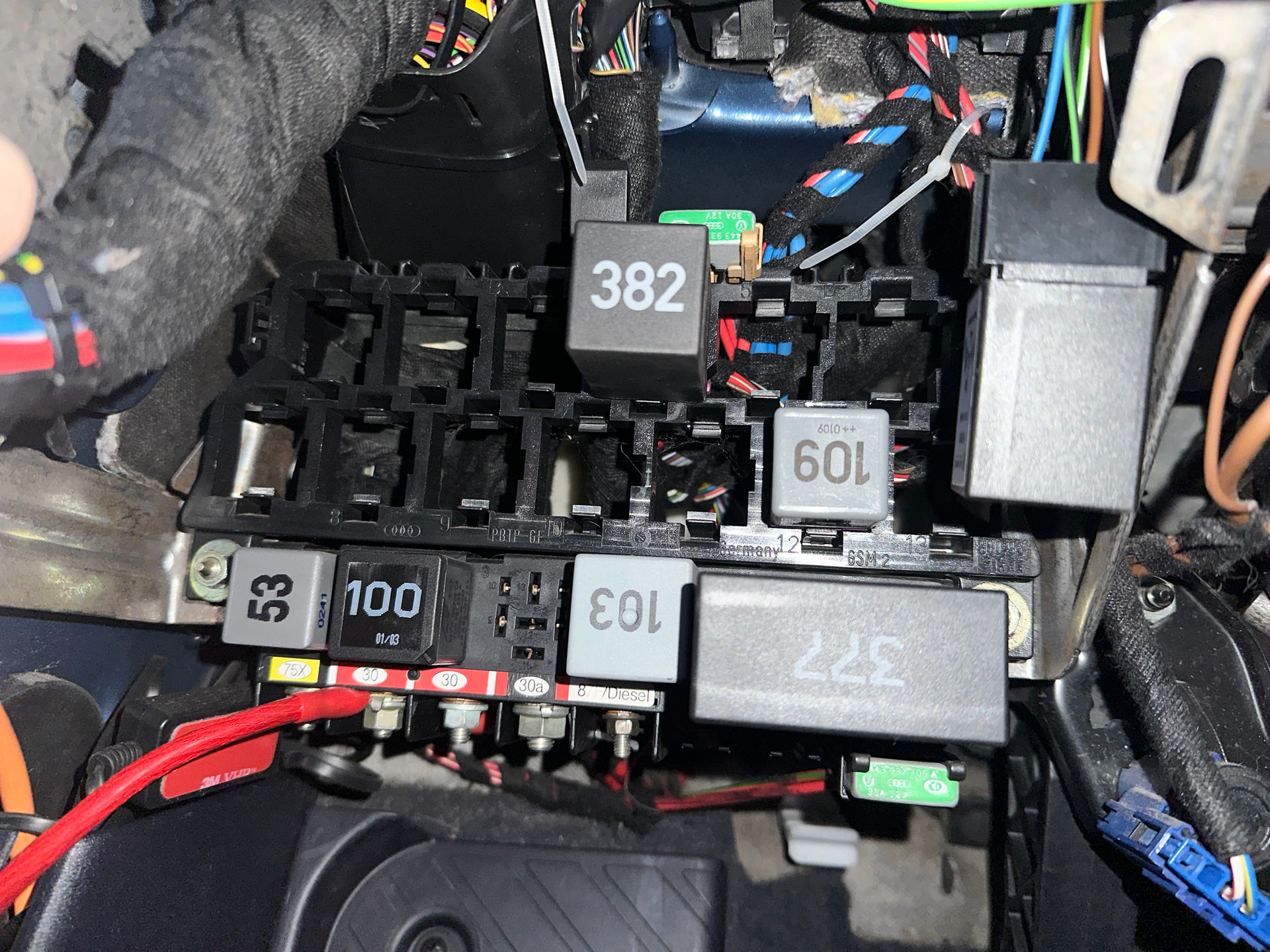

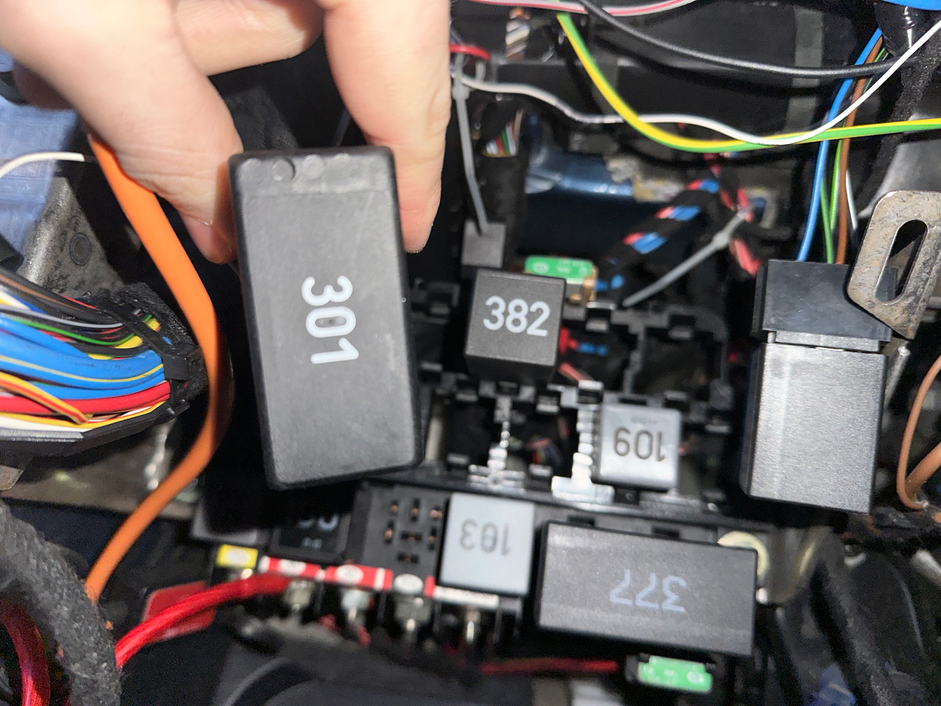

Lampenkontrollmodul nachrüsten
Wo und wie muss ich das einbauen und anschließen?
Hrast Du auch die Relaissockel mit Kabeln dazu?
Das Lampenkontrollmodul muss in den jeweiligen Stromkreis eingeschleust werden, z.B. zu den Hauptscheinwerfern, zum Rücklicht usw. dazu Musst du eigentlich hinter den Lichtschalter an die Leitungen und diese dann zu den Relaissockeln verlängern, wobei die originalen Leitungen unterbrochen werden. Also nicht so einfach wie nur dazuklemmen.
