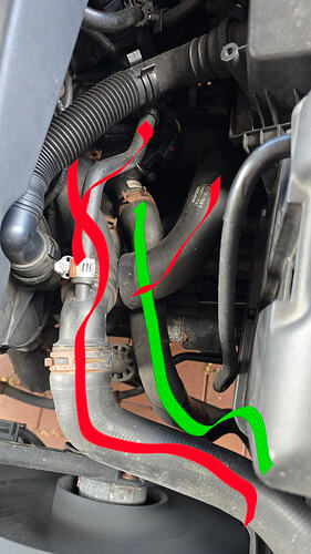

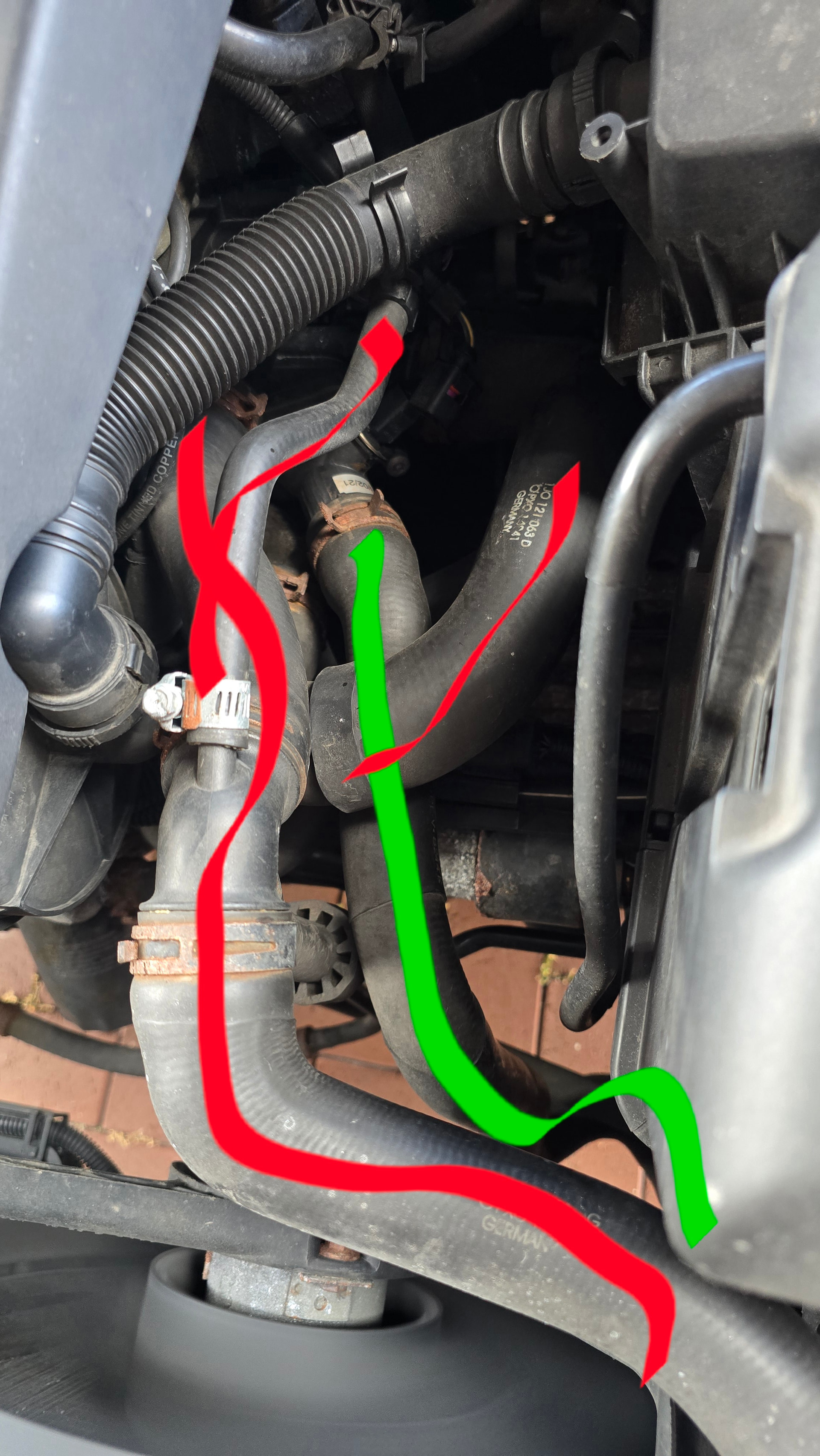

Gleichzeitig bleibt der grüne schlauch kalt und die roten sind heiß.

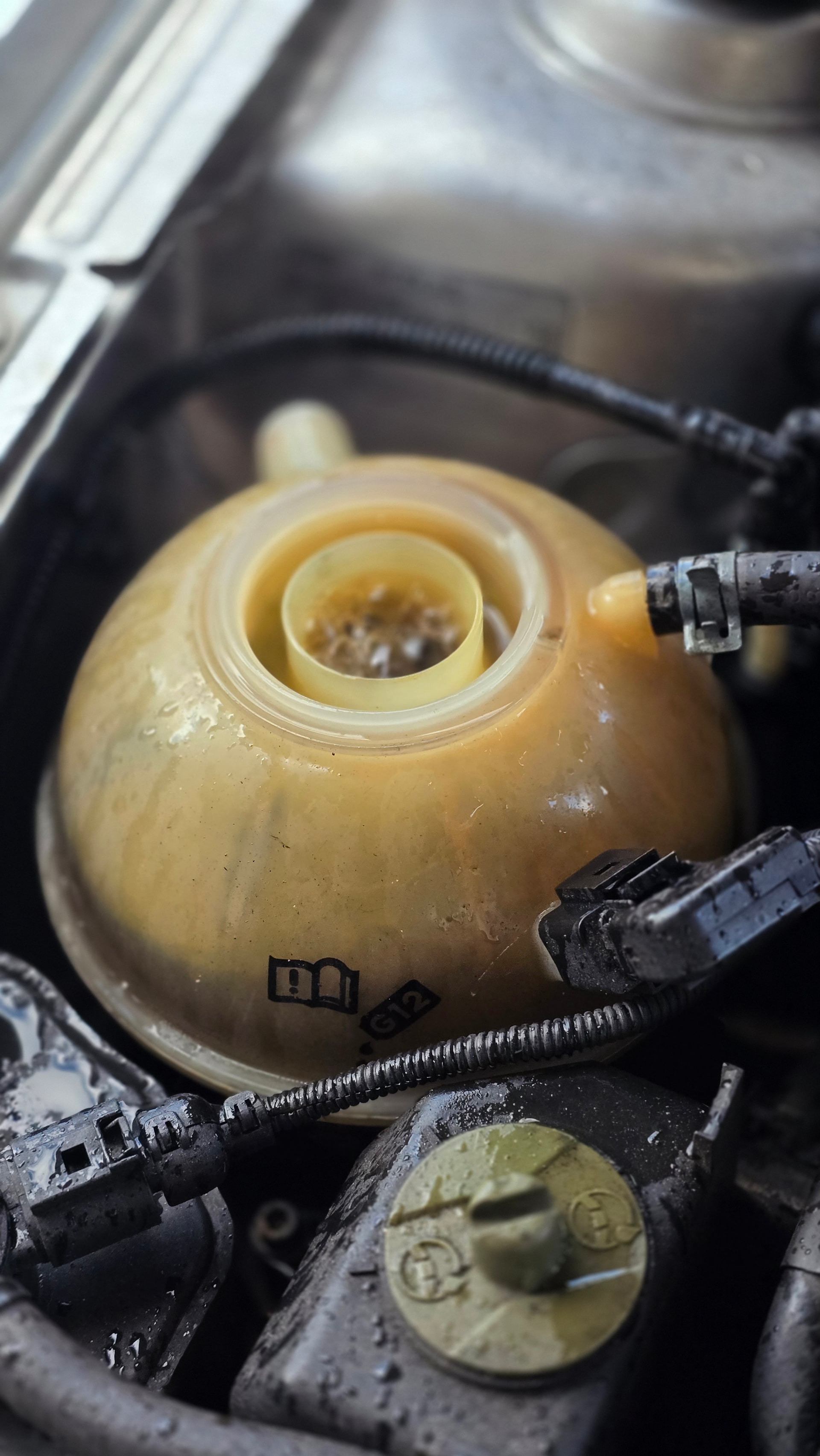

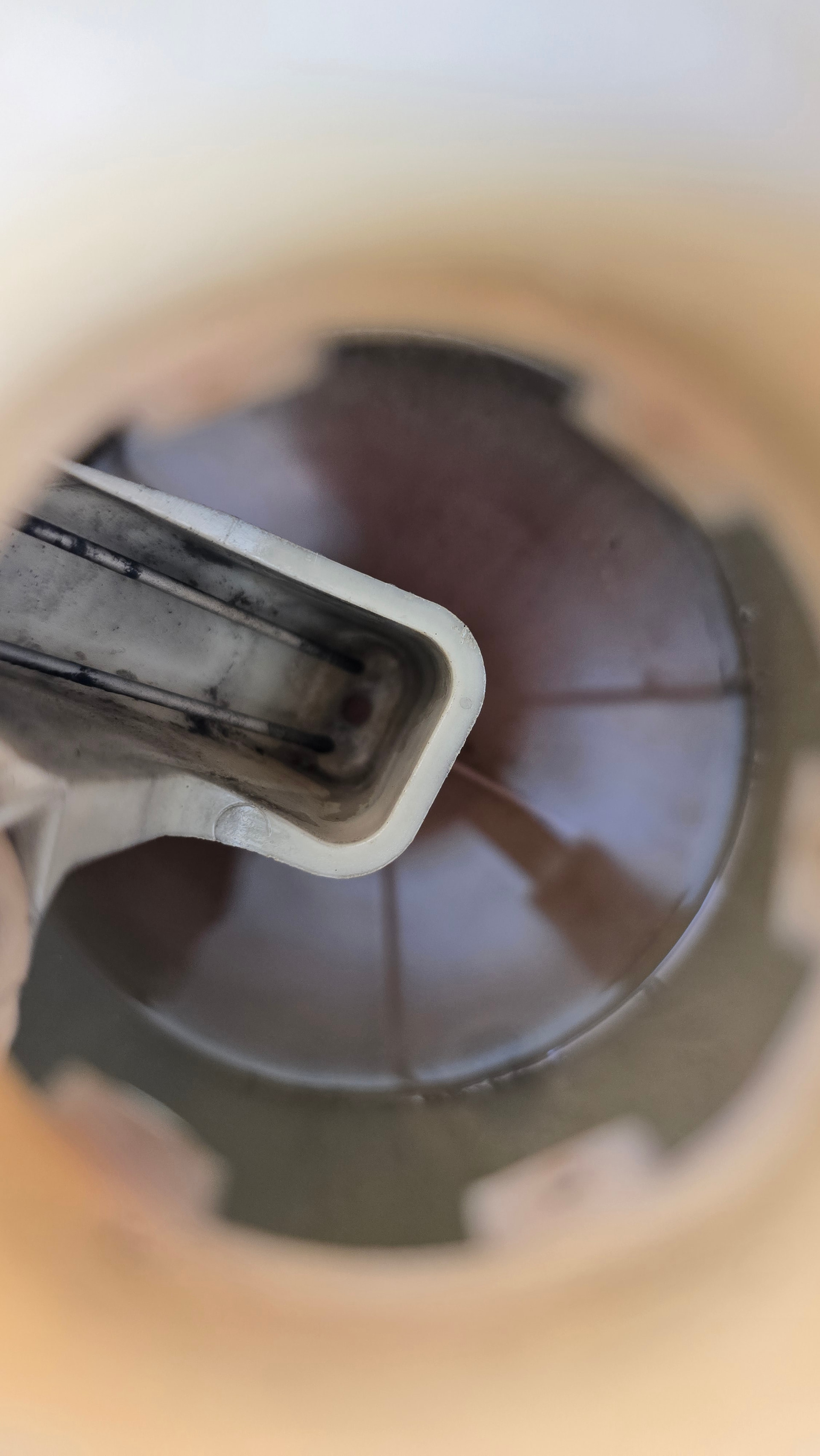

Wenn das Auto morgens kalt ist, dreh den Kühlerdeckel auf, und mach mal mit einer alten Zahnbürste,besser noch Messingbürste die 2 Metallstäbe sauber die den Füllstand messen. Auch wenn die silbern aussehen. Dann füll Kühlwasser auf bis zur max Markierung. Und schließe den Deckel.

Dann beim Laufen lassen(Klima und Heizung aus damit keine Lüfter laufen!) den dünnen kleinen Schlauch am Behälter anfassen, wird der langsam warm? Dann zirkuliert auch Wasser! Wenn das nicht passiert hast du ein Problem mit der Wasserpumpe.

Wenn ich dann vorne in den Ausgleichsbehälter schaue, ist dort weit unter “min” das Wasser…
Ich habe auch schon 5x bis zur mitte der “min” Markierung aufgefüllt :hammer:

Überprüfe ich bei kaltem Motor das Kühlwasser, ist es weit unter minimum, kommt die warnleuchte und er ist warm, öffne ich den Deckel und er ist unter minimum, fängt dann aber an, dass das Wasser zurück in den Ausgleichsbehälter Läuft und er uberkocht…
lasse ich den vor sich hin blubbern, bis sich das wasser abgekühlt hat (nicht mehr kocht) dann ist es weit über die max Markierung…
