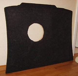

Also ich bin imoment soweit das ich eine MDF Platte habe die mit Filz überzogen ist und der Auschnitt 25cm ist passend über dem Ersatzradkasten. (siehe Bild)
Frage ist wie es weiter geht.
Soll ich irgendwie den Ersatzradkasten dämmen?
Soll ich die Platte direkt auflegen oder noch Abstandsklötze oder so verbauen?

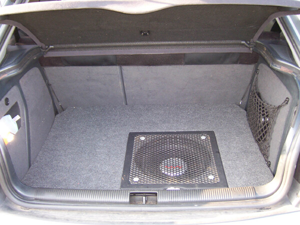

Jo so was habe ich ja auch drin
siehe pic

1.) den Ausbau
2.) das Gitter war dabei :slight_smile:
@Dormelchen
Ich weiß ja nicht wie es bei dir unten drunter aussieht?
Ist das ein Fertigteil was du da hast mit der Klappe und Gitter?
das ist ne MDF Platte - darunter sind so 3 Stege aus Holz ca 9 cm hoch.
die liegen auf dem Kofferraumboden direkt auf. haben Bitumen drunter - der Kofferaum ist mit Bitumenmatten ausgekleidet - darüber n Stück Teppich. Darauf liegen die Stege.
In dem "loch" ist ne Subwooferkiste aus Holz. Da gibts ja einige im Netz mit verschiedenen Grössen.
Alles miteinander verschraubt und verklebt.
