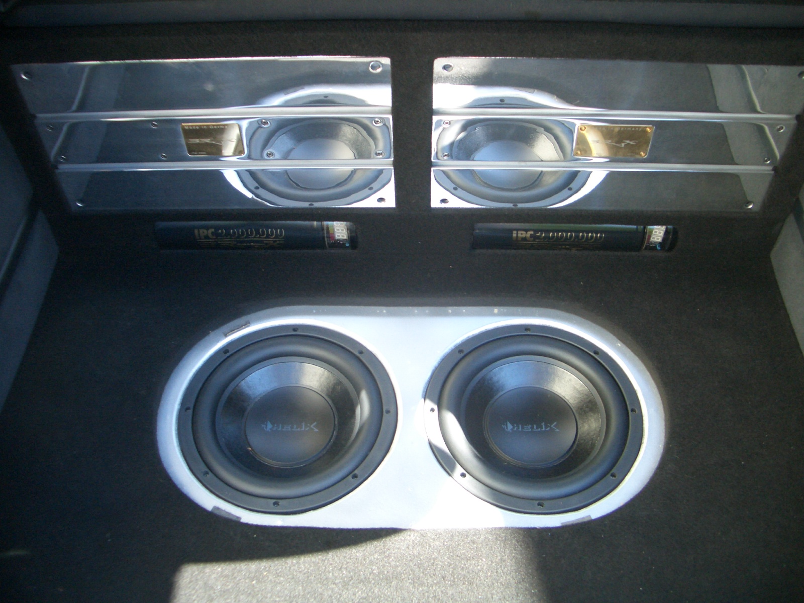

Wo habt ihr denn eure Endstufen verbaut?
Im Heck =)
Sieht top aus :up:
Schön sauber integriert ohne viel kitschige Beleuchtung und so'n Schnickschnack…

Wollte die Enstufe irgendwo "verschwinden" lassen. Hatte zunächst vor den Platz in der Kofferraumseitenverkleidung zu nutzen, schränkt einen aber in der Wahl der Endstufe scho recht ein…
Gibts da noch so'n "Versteck"?
Hallo
Reserveradmulde hab ich genommen
Alex
Also statt dem Reserverad? Oder passt die in die Felge (sind bei mir 15")?
hallo
ja hm sind 2 + 2caps + 1blackbox für moniciever + blackbox prozessor,
dann passt da nicht mehr viel rein :breaker:
alex
