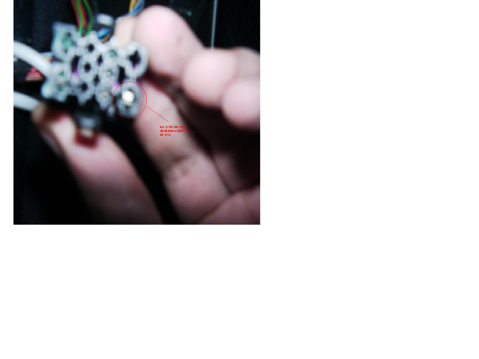

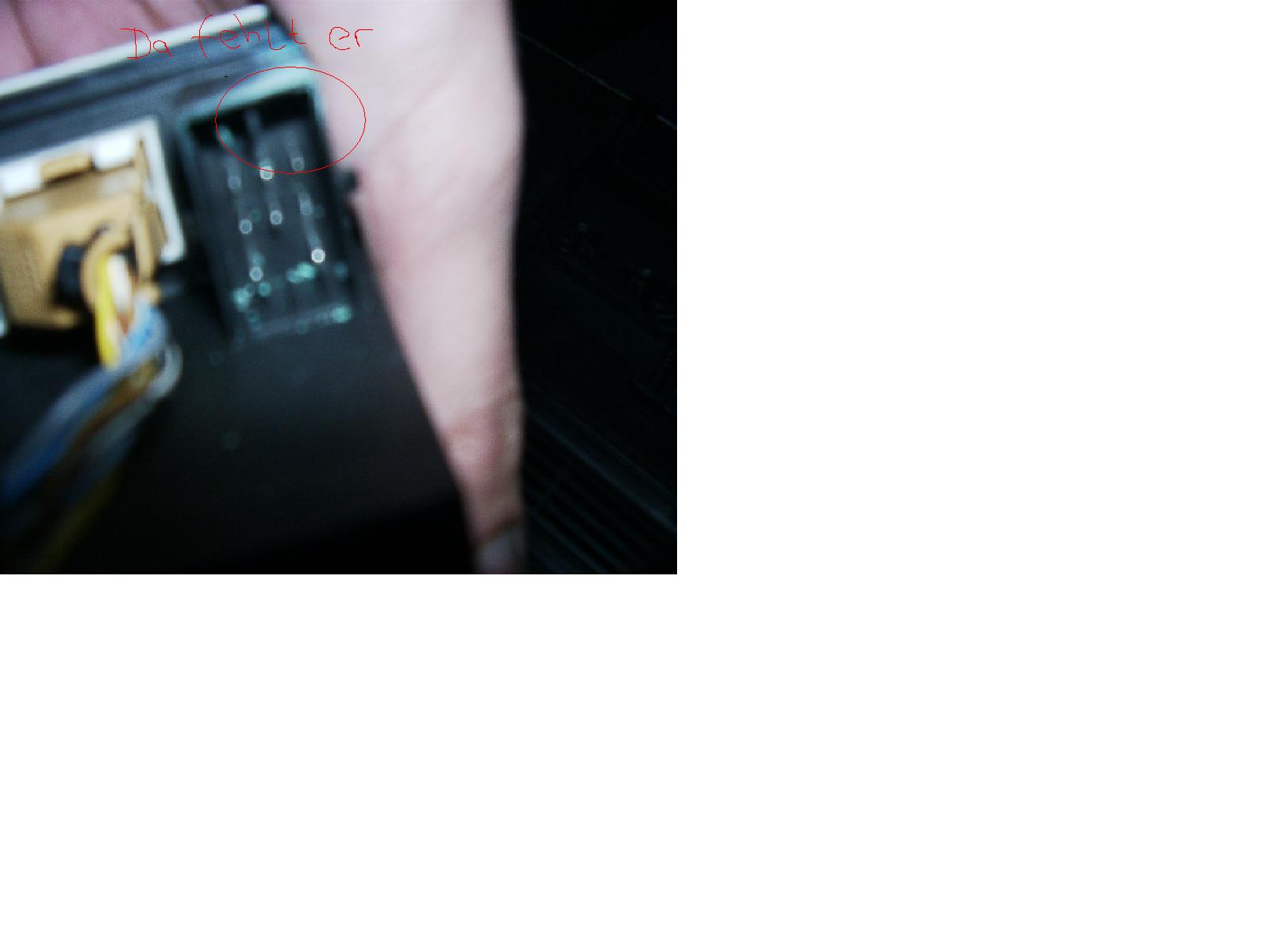

naja dadurch ist wohl ein stecker die ZV-einheit korridiert ein ein Pin des steckers abgebrochen.
WIE KRIEG ICH DEN WIEDER FEST???

zieh doch den abgegammelten pin aus dem stecker und löte ihn wieder rein oder ein stück draht oder so

hm ja mit dem löten ist das so eine sache weil der pin ja am gerät in dieser blöden stelle ziemlich nah am plastik abgebrochen ist.
hab schon überlegt ob ich nicht vielleicht einfach auf den abgebrochenen pin im stecker einen lötpunkt setzen kann um so vll kontakt mit dem abgebrochenem gegenstück im gerät herzustellen!?
meint ihr das klappt???
wohl nicht so gut mach die zv pumpe auf die pins gehen durch die platine durch löt den rest raus und den pin wieder rein (ist dann ein bißchen kürzer wie die anderen ) und gut ist es

Glaub da lässt sich so einfach nix machen, würd da auch den Pin neu reinlöten, alles andere wird vermutlich Pfusch am Bau :slight_smile:
wenn das da schn rostet, würde ich mir mal n paar gedanken machn um 2 neue steckerchen.
hm also rost ist noch nicht zu sehen.
der pin ist ja an der pumpe abgebrochen also stecker geht nicht.

Ansonsten das Gehäuse öffnen, undeine Leitung rauslegen und diese direkt mit dem Leitungsstrang verbinden. Z.B. durch "Stromdiebe".
Du solltest eh die ZV-Pumpe mal aufmachen, da drin ist es sicher auch schön am gammeln.

aber wie ich den pin wieder fest kriegen soll weiss ich leider nicht!
alu folie!?oder was meint ihr kann der freundliche da vielleicht son neuen pin reinlöten und ist das aufwendig(wieviel wird er da wohl verlangen)!?
