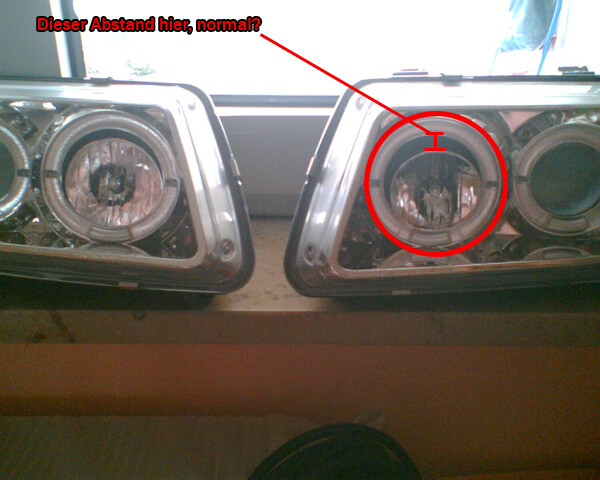

ich nochmal. Also ich hab jetzt meine Scheinwerfer hier liegen und hab sie mir mal angeschuat dabei ist mir auhgefallen das der eine "Strahler" niedriger sitzt als der andere. Ist das so normal … also ich mein das was rot umrandet ist.
Mach ich mir da nun umsonst gedanken?!
Hey,
das könnte vielleicht mit der Leuchtweitenregulierung zusammen hängen!? Oder der Reflektor sitzt falsch drin!
Bau die scheinwerfer doch mal probe halber ein und schließ die Leuchtweitenregulierung an und wenn das Problem weiterhin besteht, würde ich mir Gedanken machen… Aber normalerweise sollten beide Reflektoren auch im ausgebauten Zustand auf etwa der gleichen Höhe sein…
Naja probier sie einfach mal einzubauen und dann guckst du weiter…
