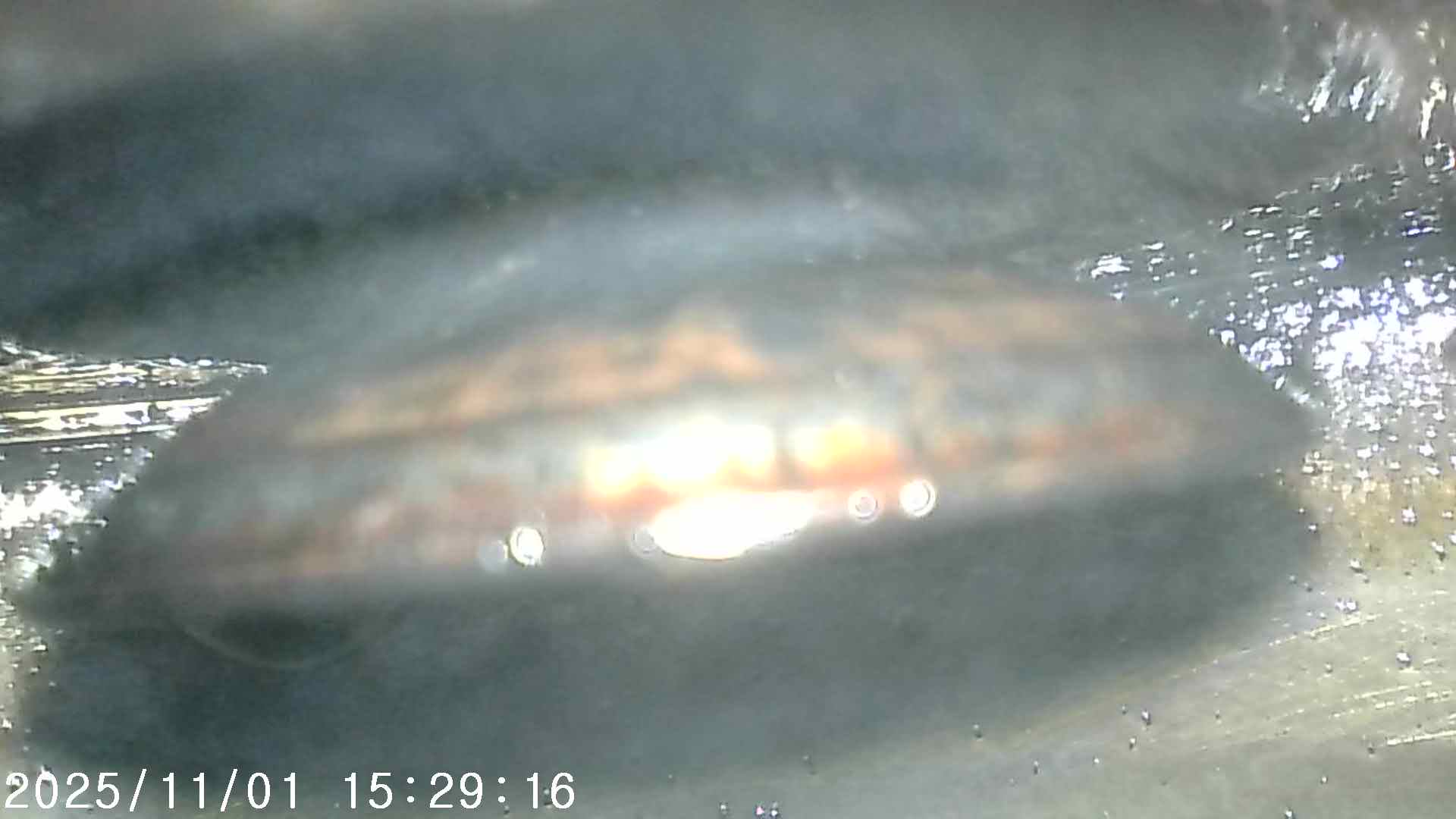

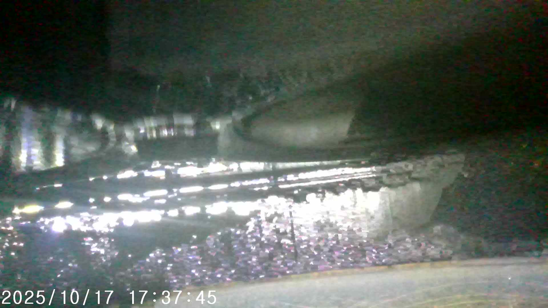

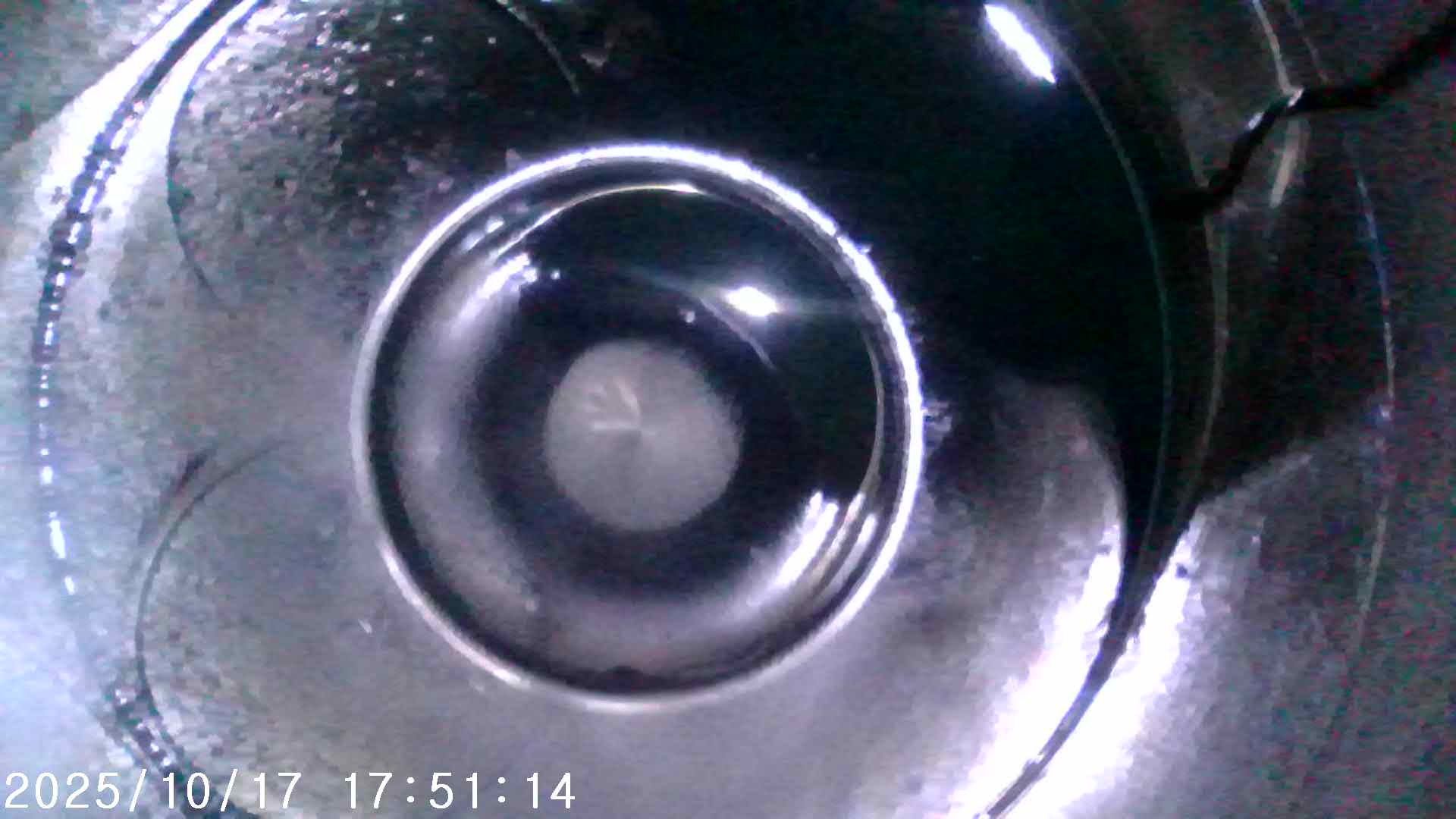

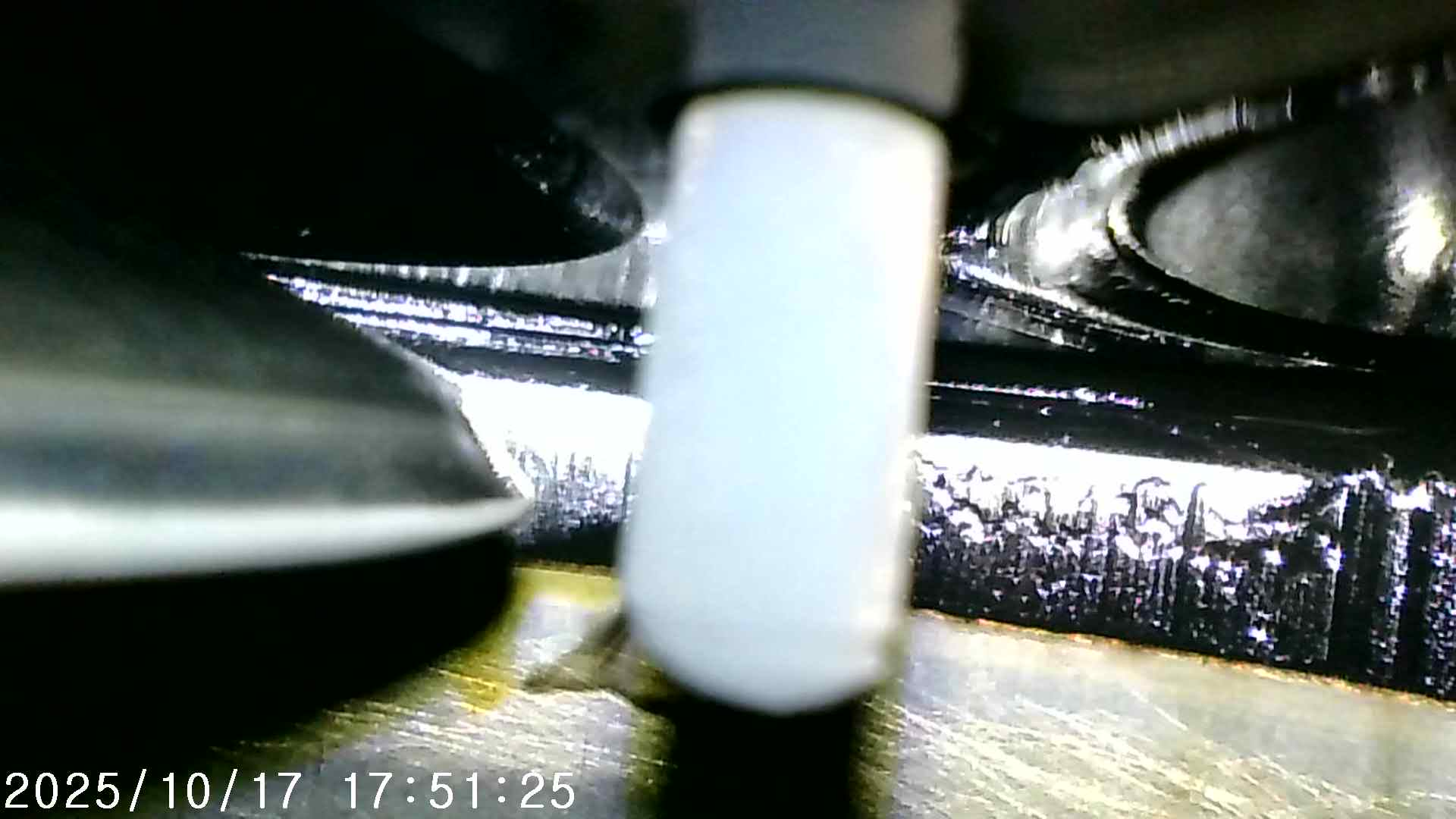

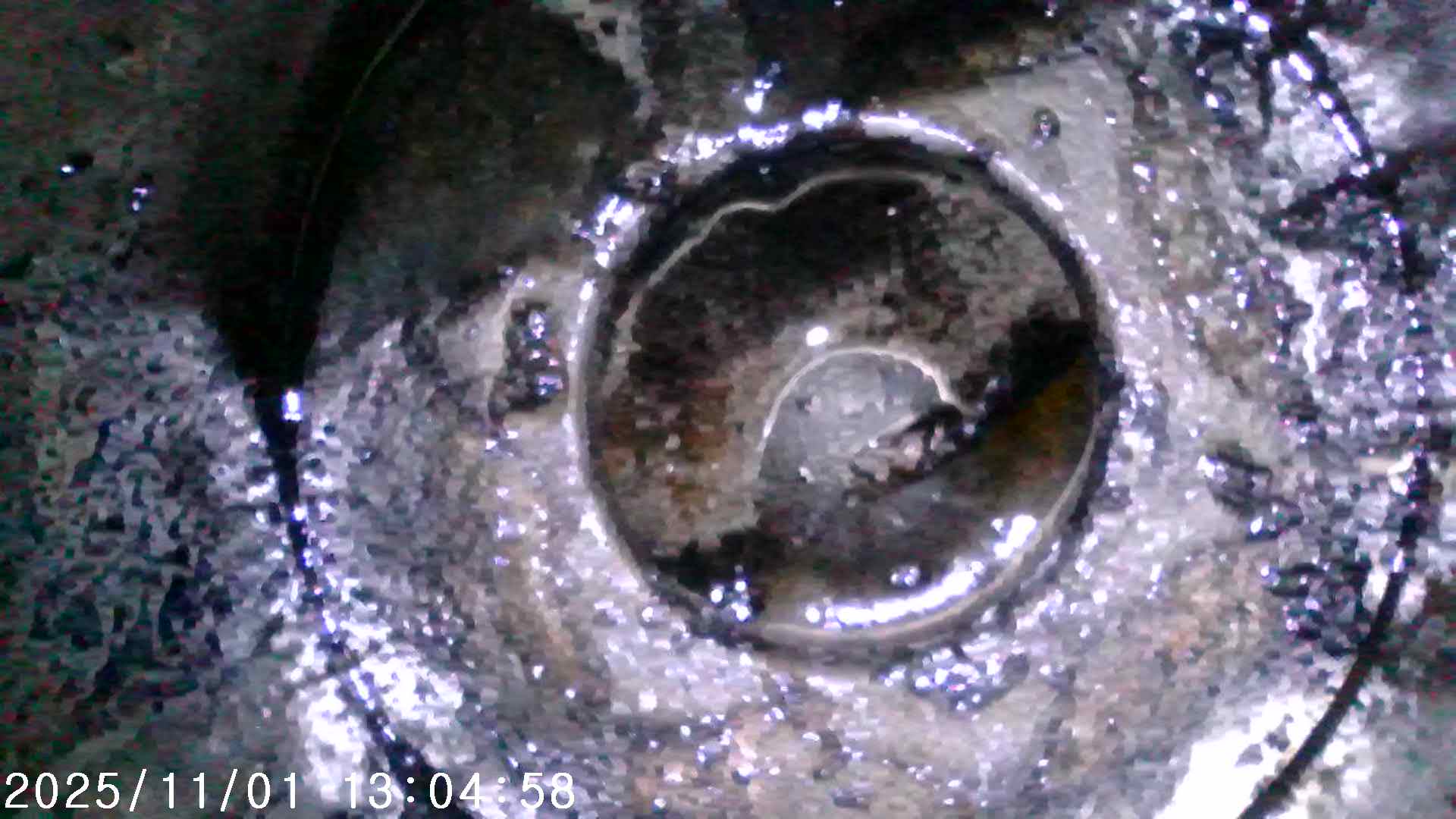

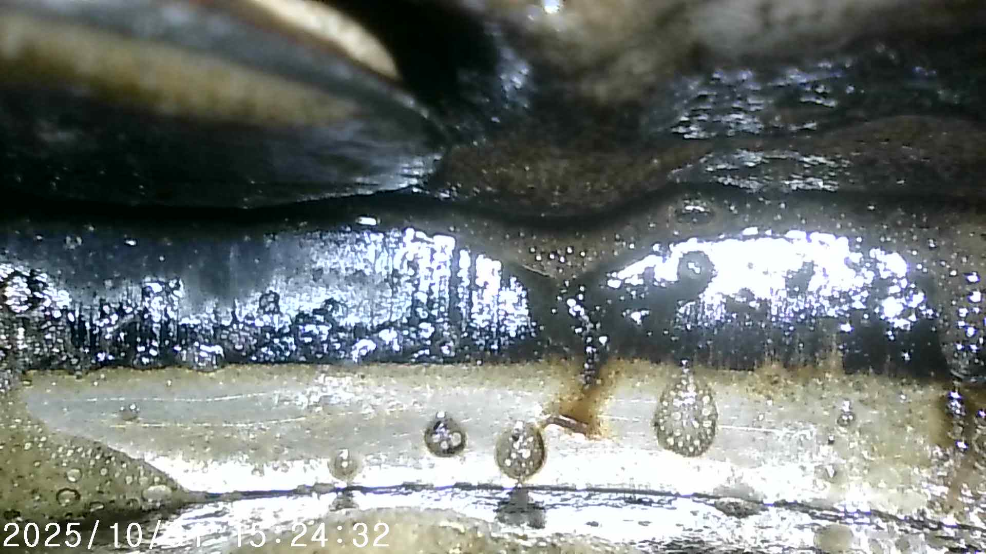

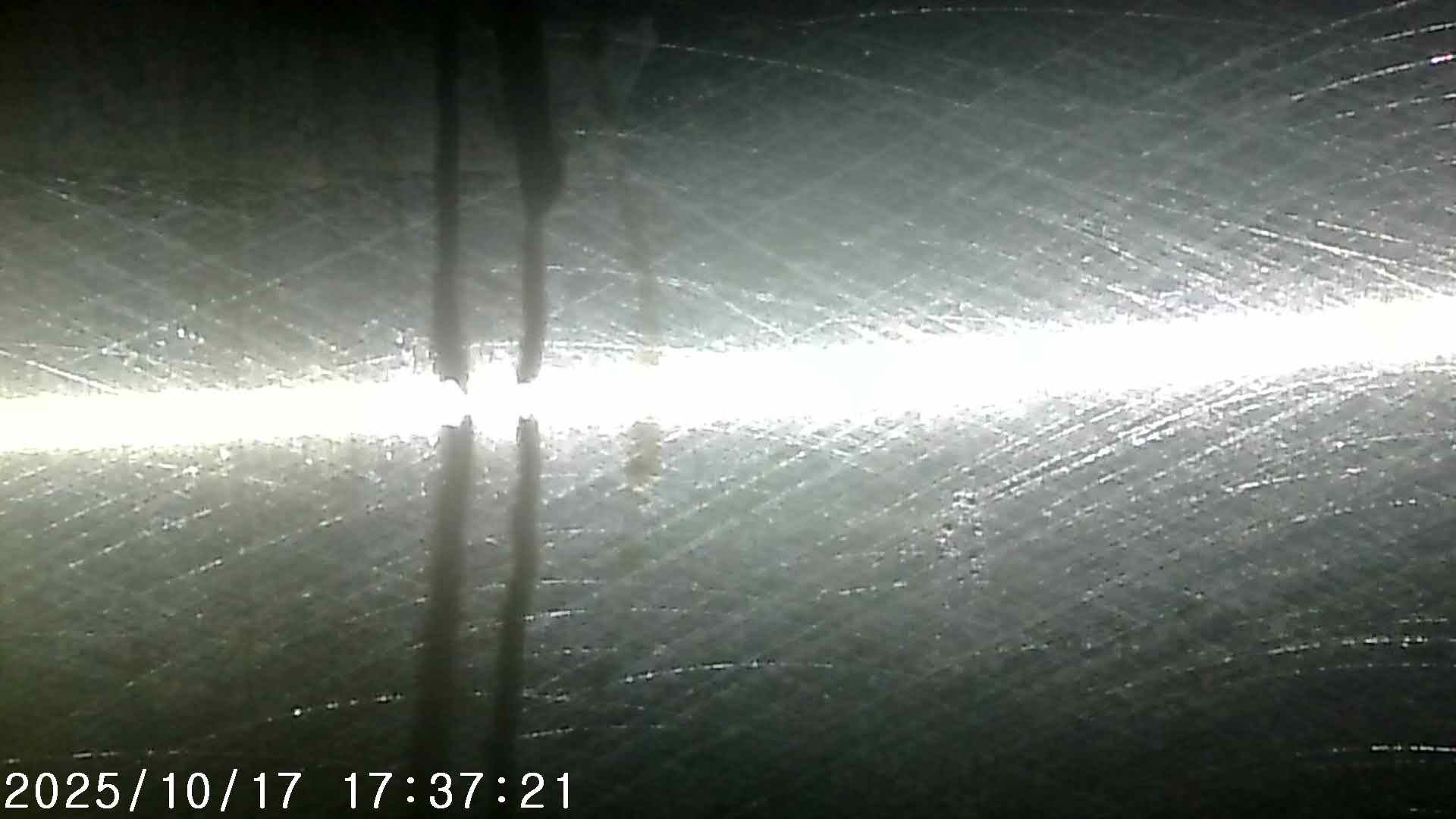

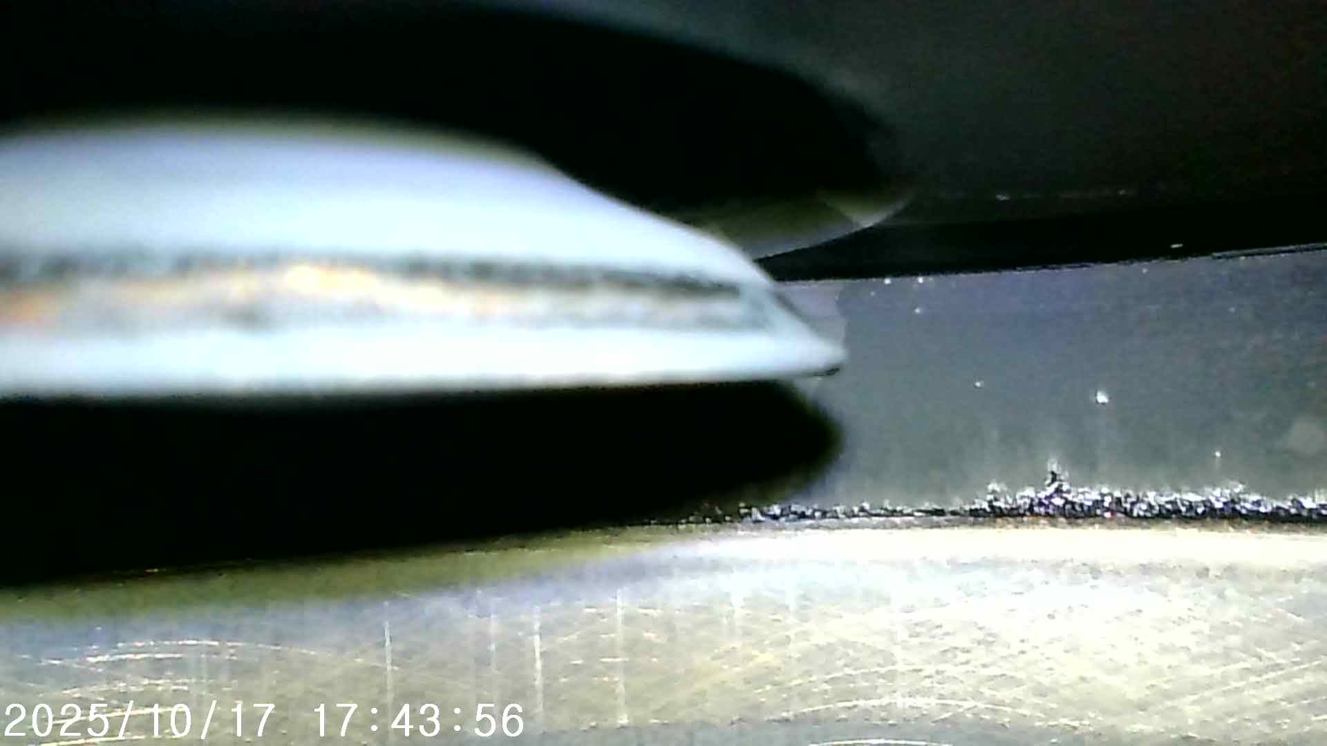

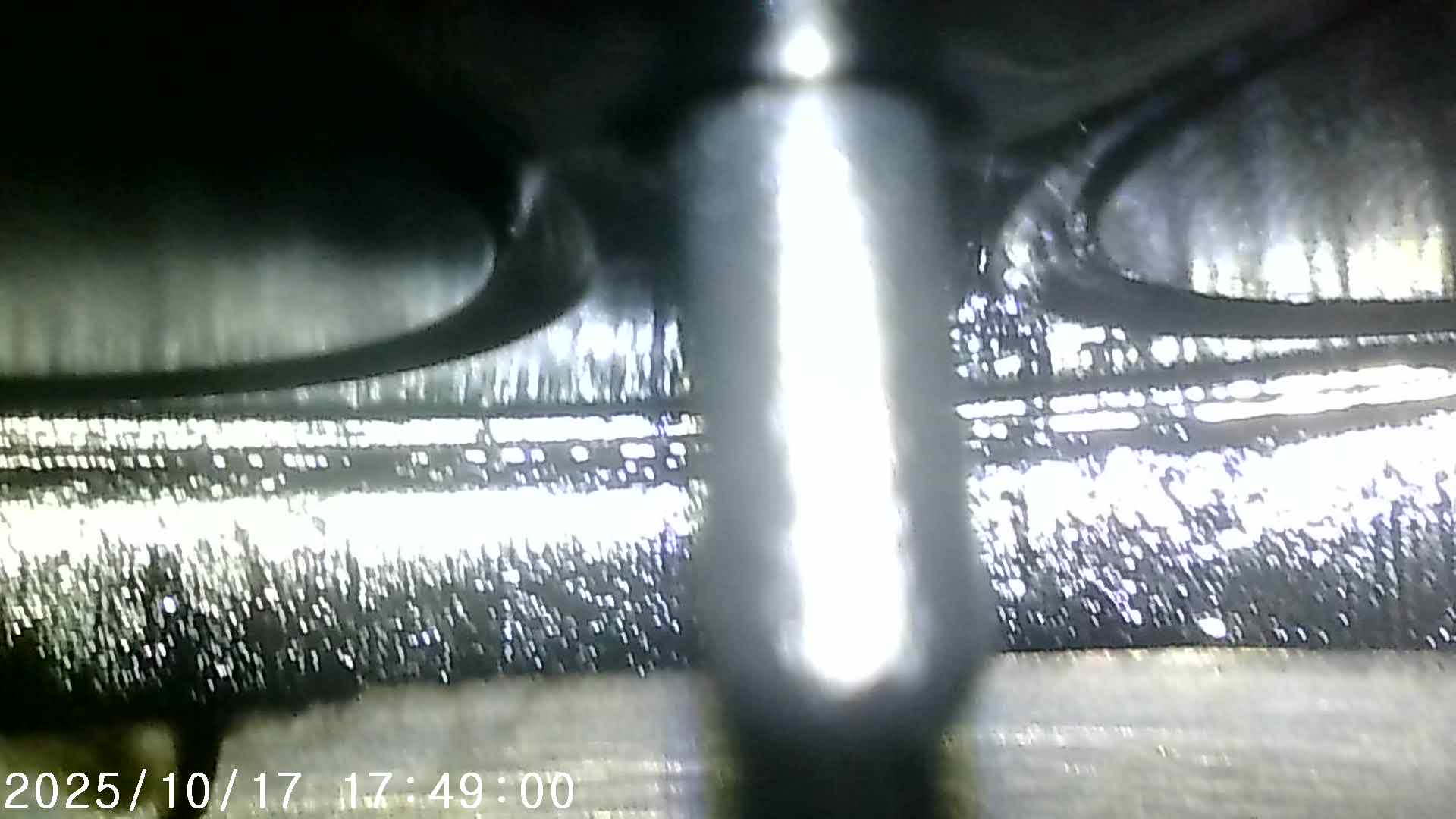

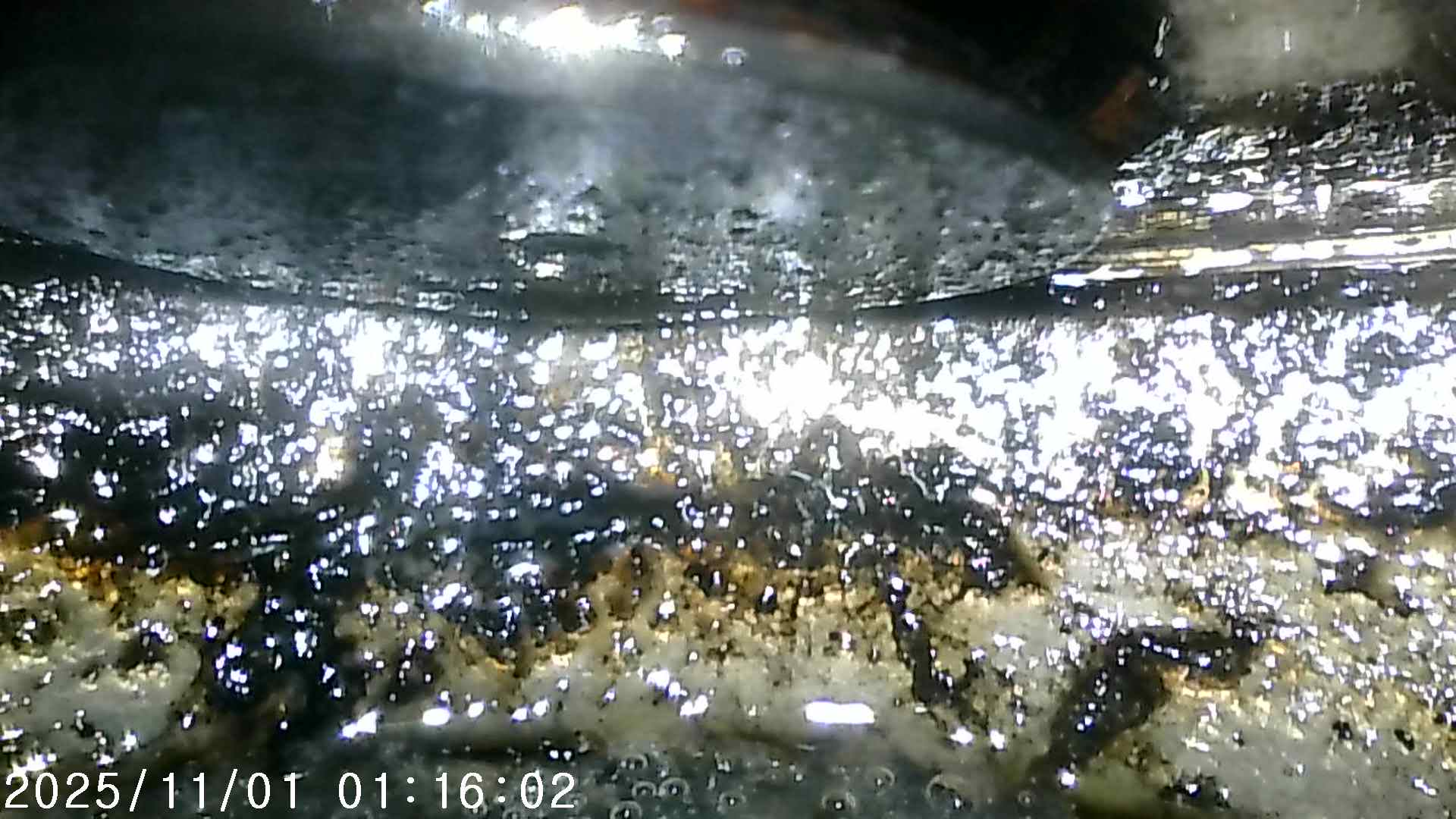

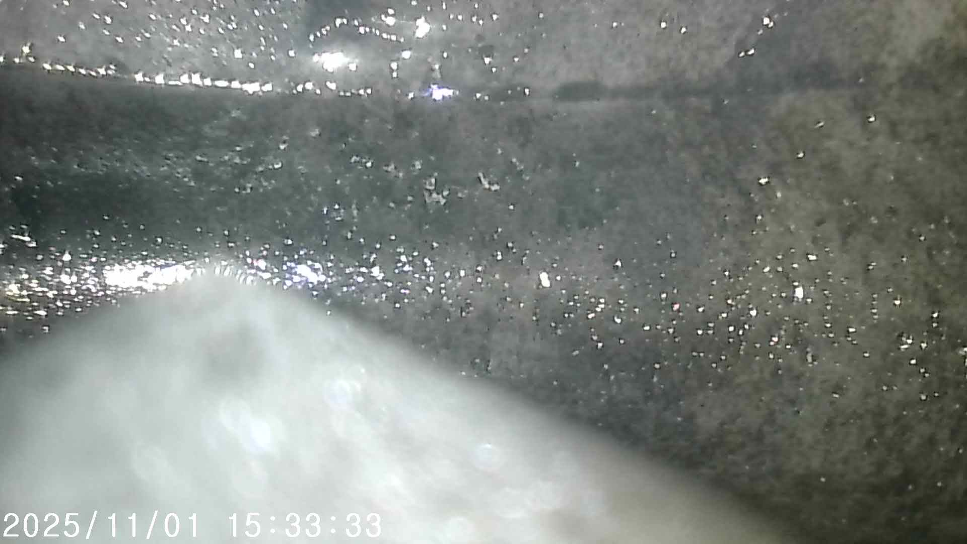

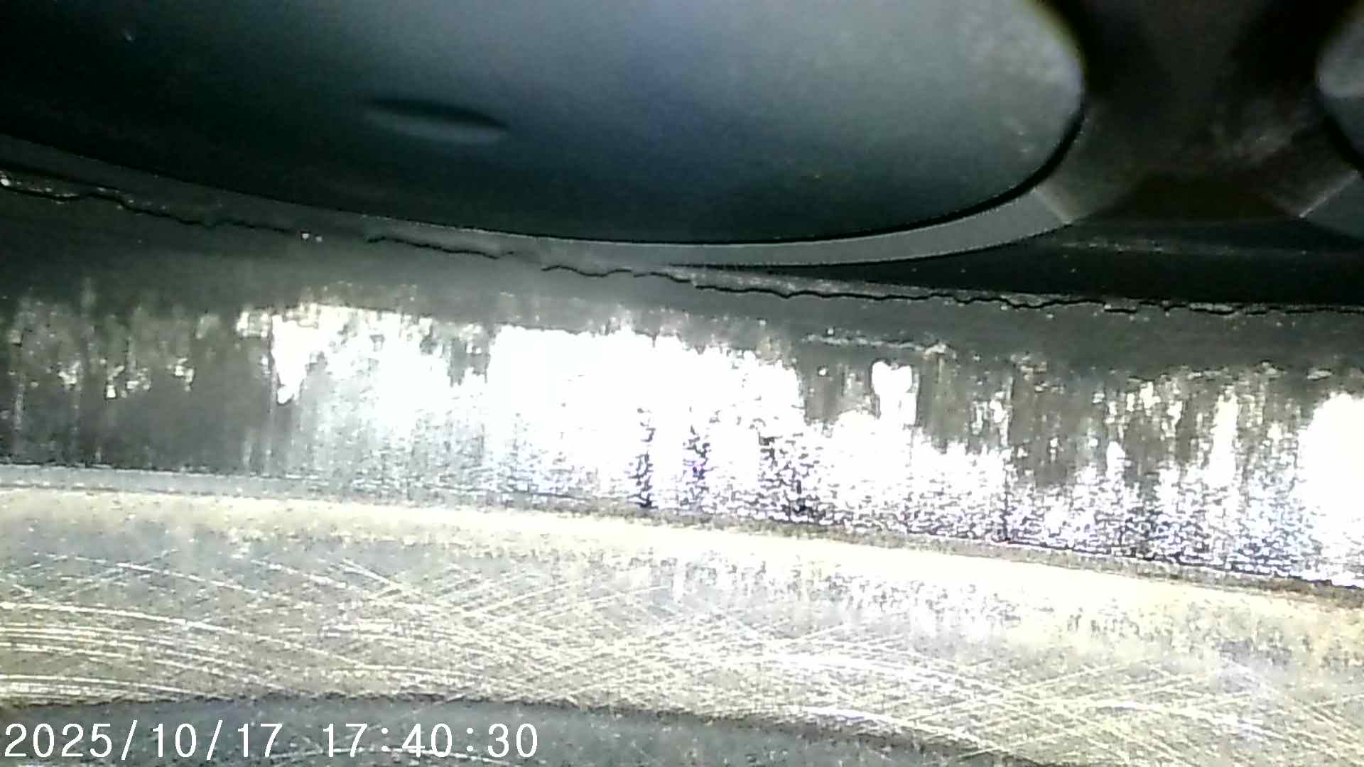

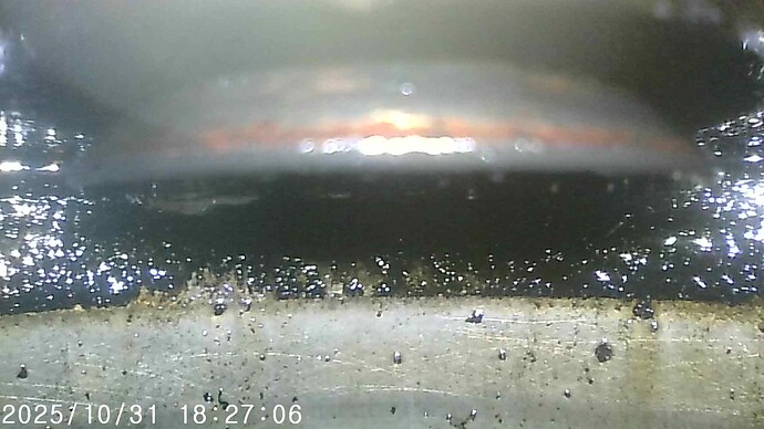

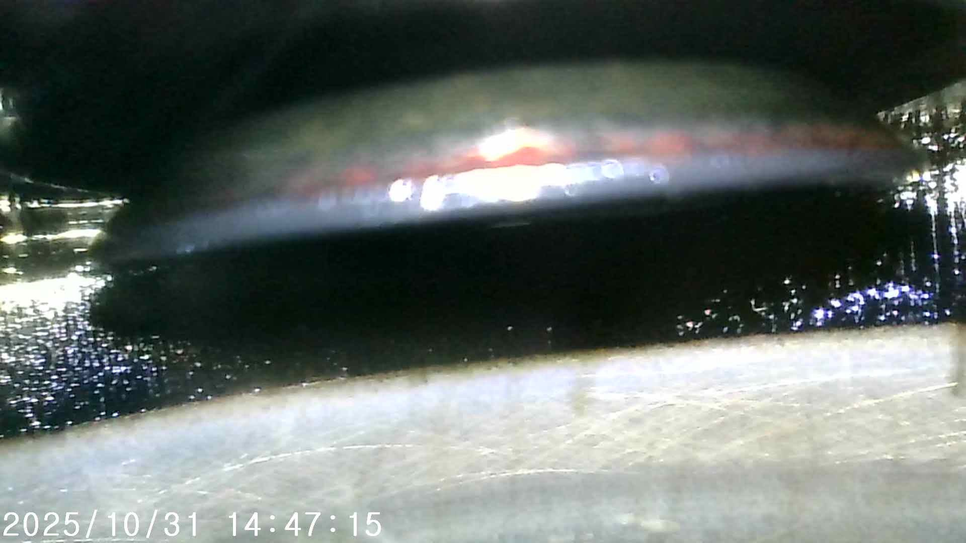

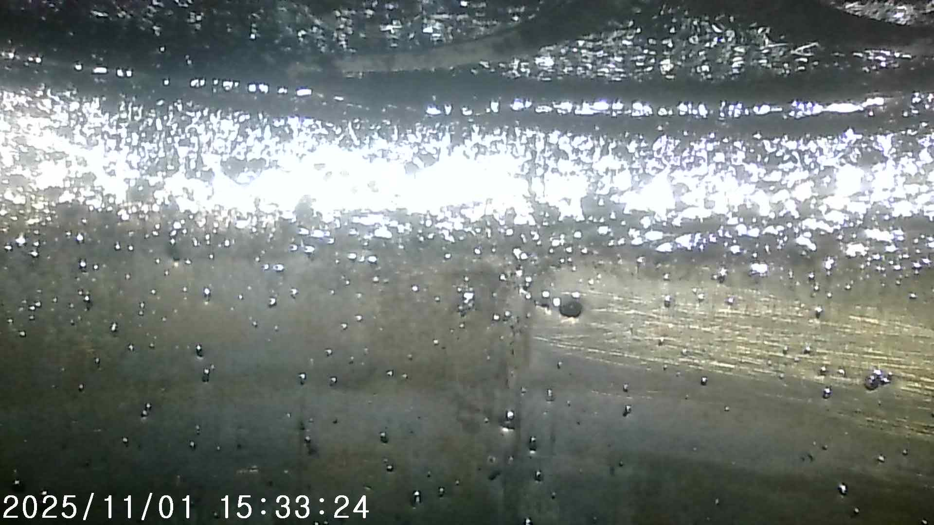

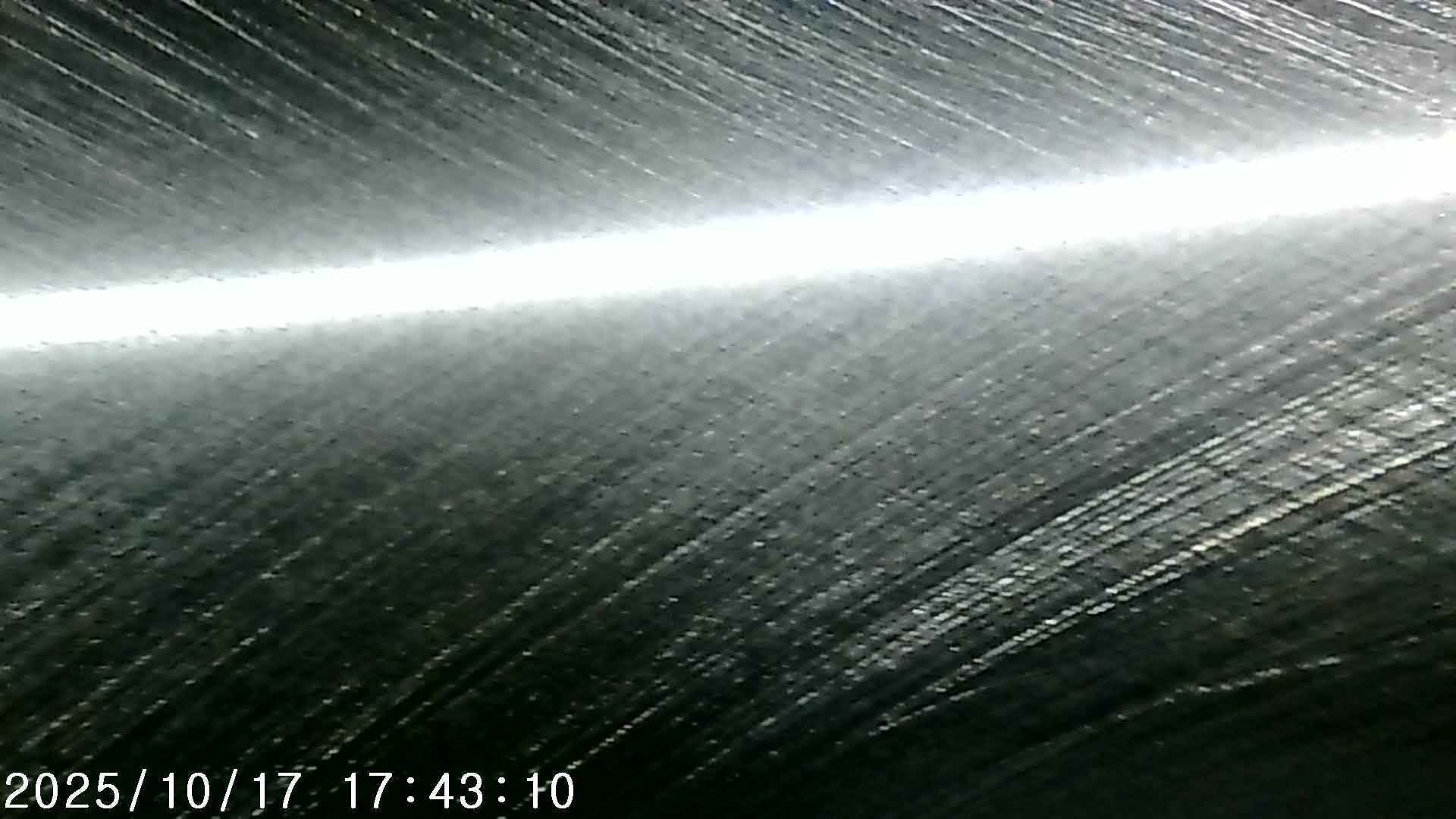

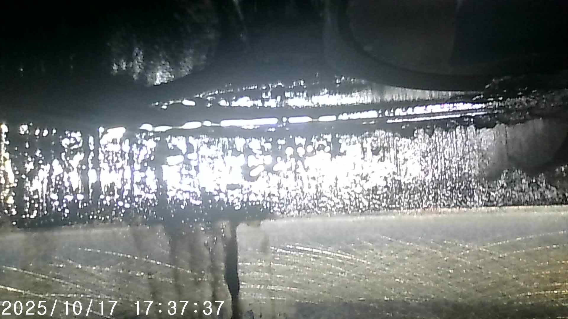

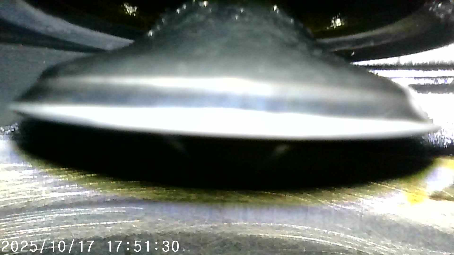

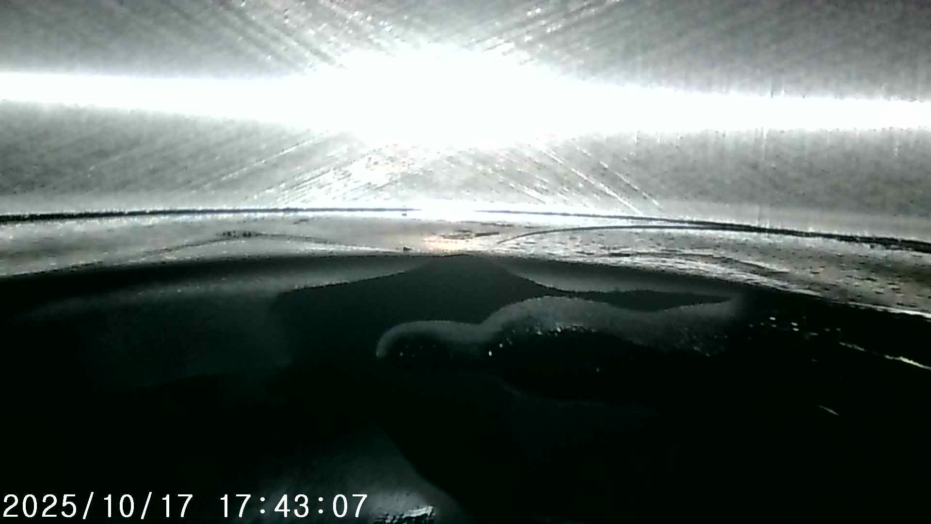

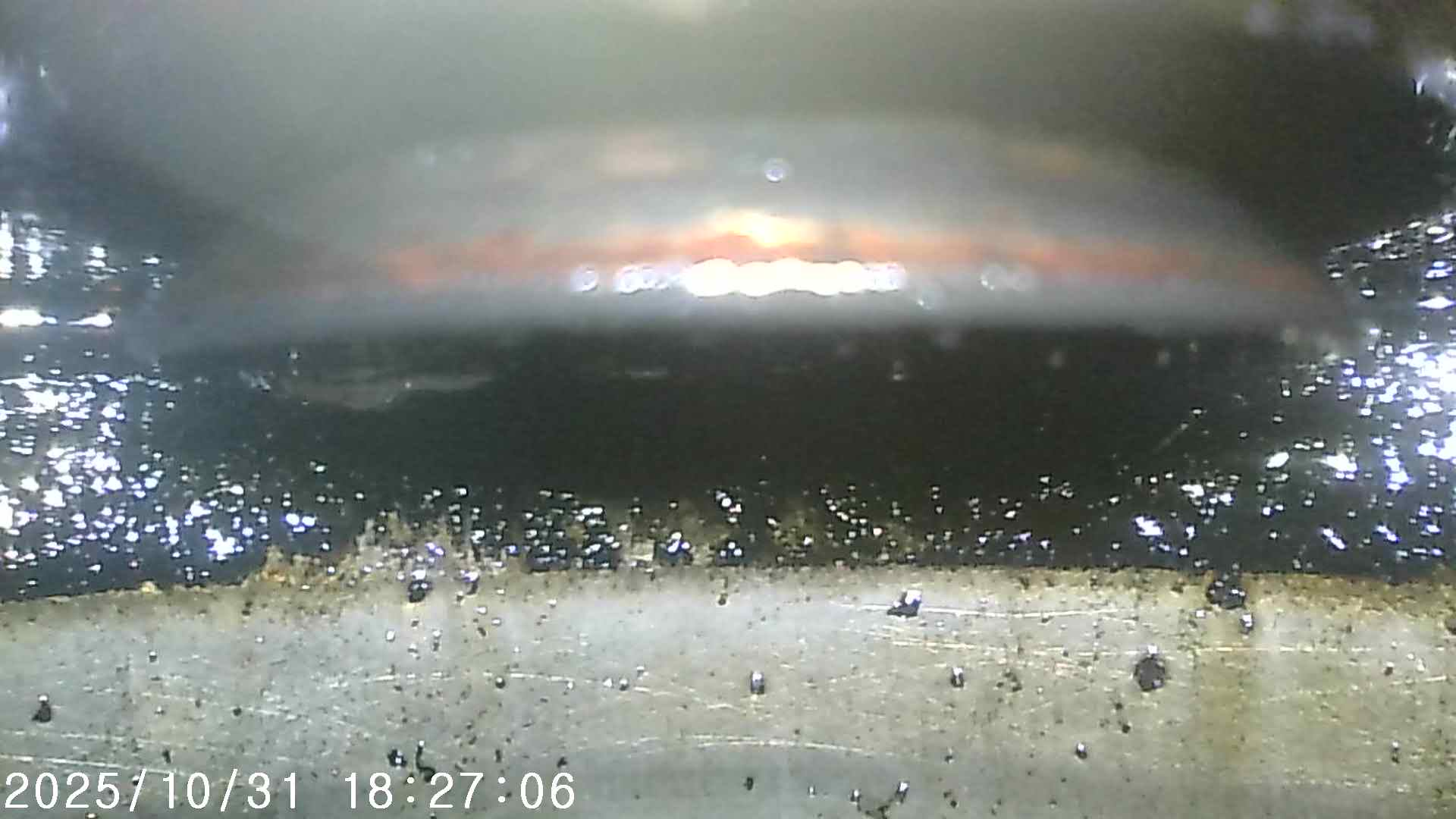

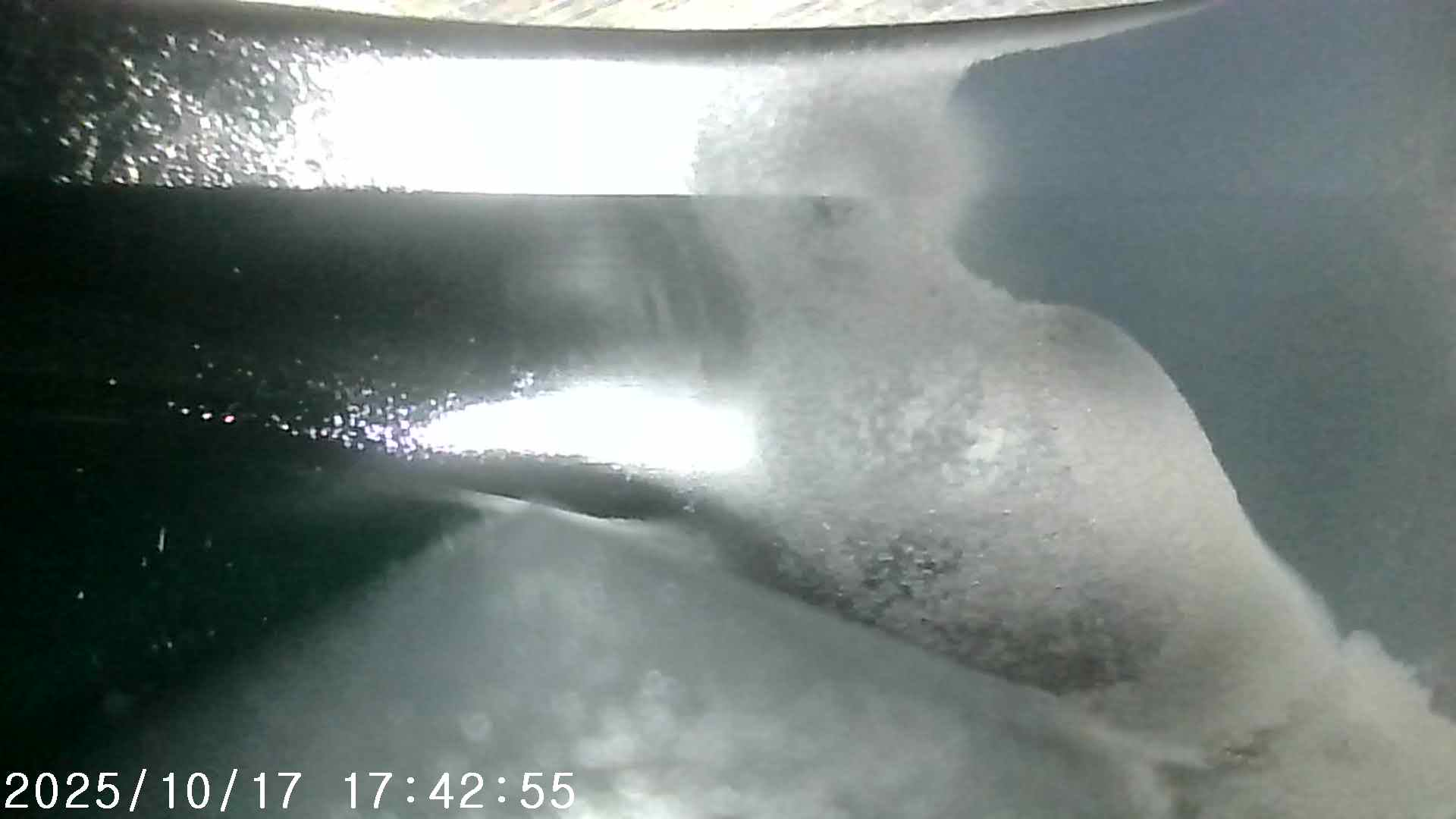

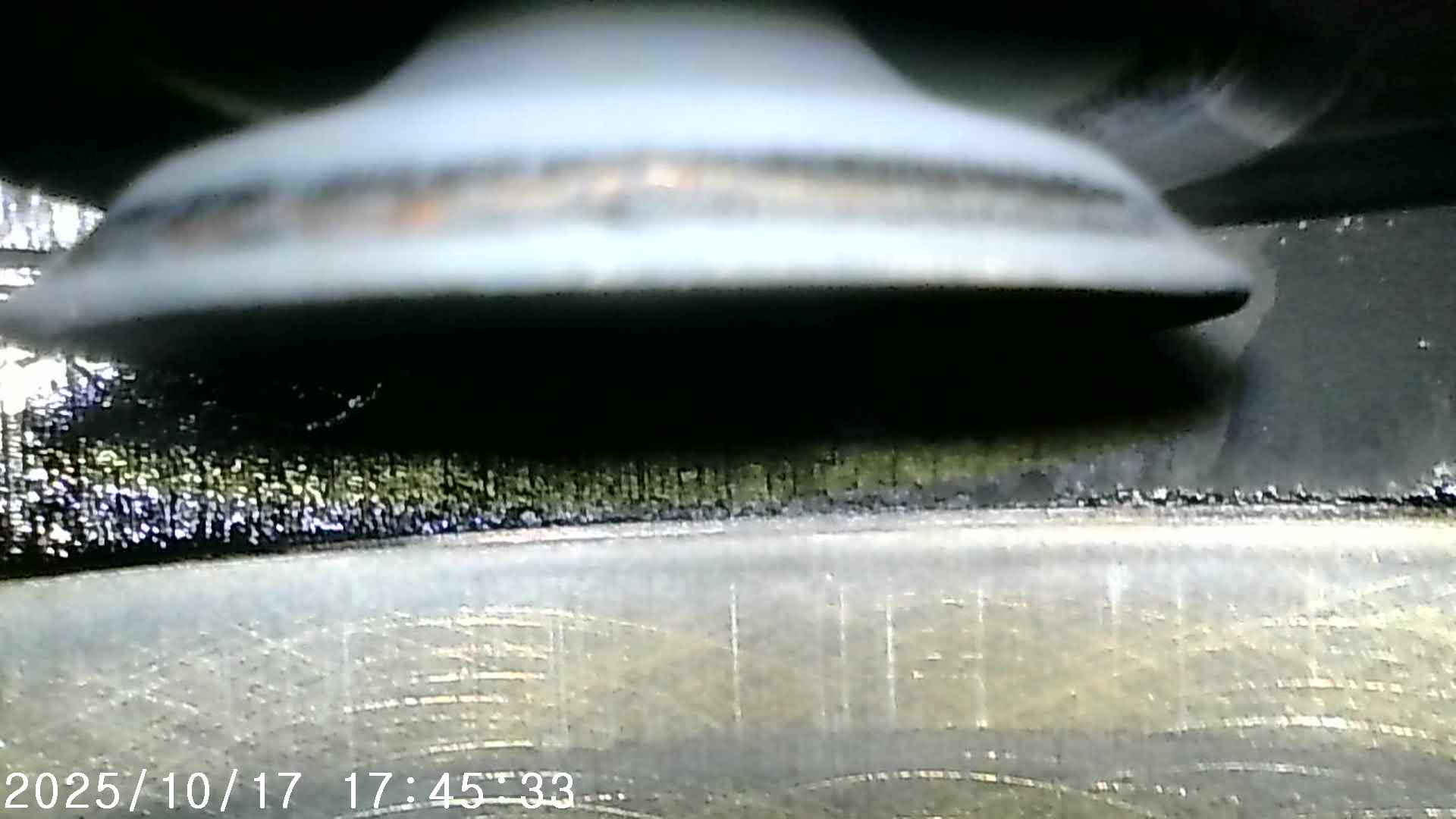

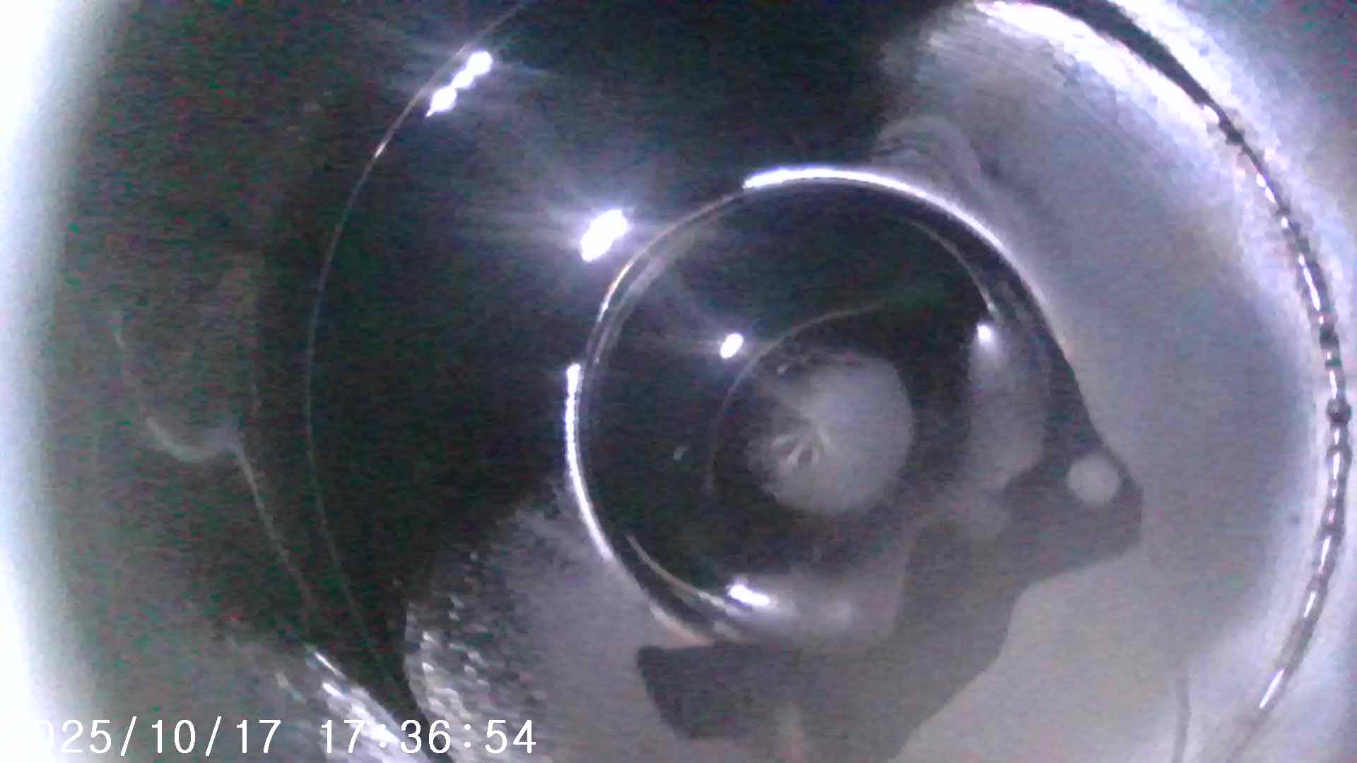

Brennraumreinigung vorher nachher
für die es interessiert, wie so ein Brennraum aussieht vor und nach einer Reinigung :slight_smile:
Jawoll ist ja ziemlich gelungen. Welchen haste benutzt gehabt ?
Hab dir eine Nachricht zu geschickt.
Keine Ahnung ob man hier Werbung für Produkte machen sollte.
Hat aufjeden Fall nach der Reinigung ein paar Tage gedauert bis die Werte von der PDE Regelung MWB13 gut war. Hatte alle PDEs getauscht nur auf dem Zylinder der immernoch so Probleme gemacht hat habe ich die Reinigung gemacht. Nach ein paar Tagen waren die Werte wierder Top. Vermutlich mussten die Reste noch weggebrannt werden. Hätte ich es vorher gewusst, hätte ich alle sauber gemacht beim Tausch der PDEs. Leider war vermutlich die PDE regeneriert defekt und auf einem anderen war der Kopf, also das was man zwischen PDE und der Einstelschraube hat leicht verschlissen. Hatte ich dann ausgetauscht.
Ah okey alles klar, ja deine Nachricht hatte ich gesehen dank :slight_smile:
Gute das mit den PDE Problem hätte ich dann beim CR ja nicht, sieht aber echt genial aus und da sieht man mal wieder das manche Systemreiniger doch etwas bewirken :+1:
